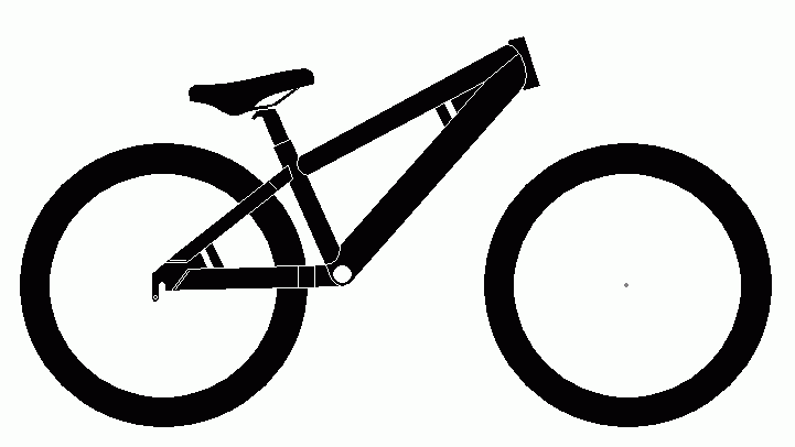

so, hier is das hardtail dazu :D
is dieselbe goemetrie, nur eben ohne gelenke.

:daumen:
Schauen beide sau gut aus!
Aber ich bestell lieber heut nen Gimp,sonst entscheide ich mich noch 1000 mal um :(
Aber wenn Ich nen Rahmen bauen lassen würde,wär#s ne kopie von deinem ;)

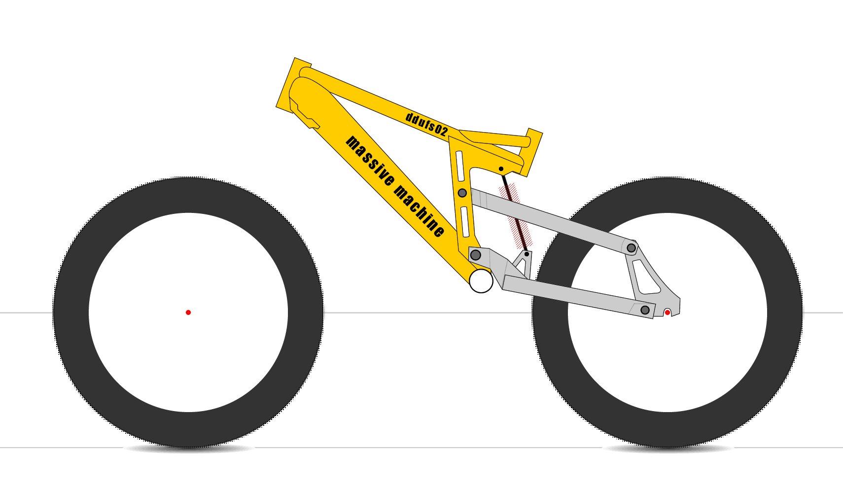

so, hier mal wieder was von meiner nichtigkeit :)
ein rumgehüppe fully, soll so ca. 13cm federweg ham, aber habs noch nich berechnet...
MFG moth

Grob am Moni abgemessen, bei durchschnittlicher Oberrohrlänge :
Hm, es verbessert die Fahreigenschaften schon mal deutlich, wenn Du die Naben nicht fst 5 cm außer der Mitte einspeichst
:lol: :lol: :lol:
Zuwenig Reiffreiheit zum Tretlager, Kettenstrebe sollte auch bei 24" min 400mm haben.
Entweder sind die Räder zu groß (vorne 29" und hi 26" sollten es ja net sein, oder?), oder der Rahmen zu klein (wären dann unter 500 Oberrohr, 30 cm RH, ........)
Soll das ne Votec USD sein, mit ~ 130-140 mm FW (aus dem Verhältnis der Rahmenlängen gemessen).
HR streift nach spätestens 120 mm am Sattel.
Verbesserungsfähig.
king, is das ne "schnelle skizze" für zwischendurch ? :D
naja, also bei der gabel hast dir ja richtig mühe gegeben :) weiter so.
der rahmen is ansich auch net schlecht.
aber ovale räder.....hm.
und ein radstand von 80 cm.... hmmmm
:D
