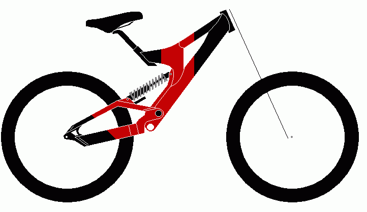

ich hab mal eben diese idee verwirklicht :)
gefällt mir persönlich seeehhr gut :D
is ein dh-rahmen mit etwa 200 mm federweg.

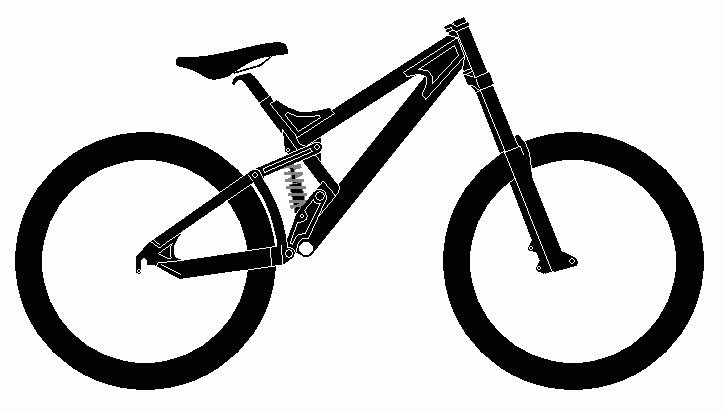

und hier wieder eins :)
mit fettem avalanche-dämpfer und mindestens 220 mm federweg.

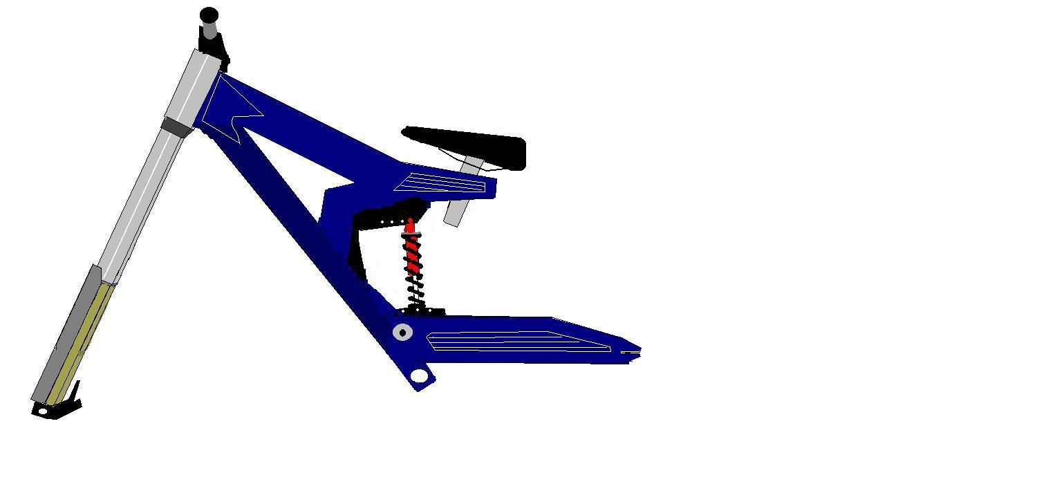

und hier ein etwa 2 wochen alter entwurf, der hier schonmal drin war, den ich dann aber ganz schnell wieder rausgenommen hatte....funktionierte nicht :rolleyes:
hatte den entwurf dann vergessen und eben erst wiedergefunden. jetzt dürfte er funktionieren :)

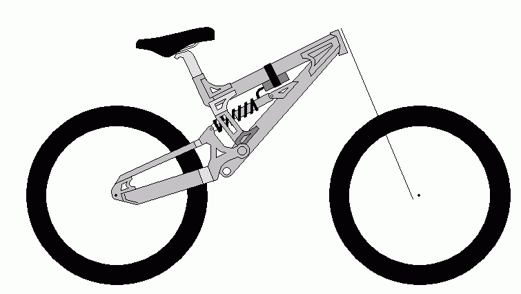

SO mein bis jetz bester Frame :D mit fiesem roten dämpfer ;)

Ok, der Nörgler ist wieder da:
In der Reihenfolge von meinem letzten Posting:
Bild 1 von Grabstein:
Optisch schön, schwer, und warum diesen wuchtigen Umlenkhebel?
Weiters glaub ich, das der kleine Hebel von Schwinge auf Umlenkhebel beim Einfedern zu weit nach hinten kippt, der Rahmen also nicht weit einfedern kann.
Bild2 die 3d Zeichnung schaut cool aus.
Bild3=Bild1
Bild4: Schaut sehr gut aus. Steuerrohr wirkt etwas kurz, kann aber täuschen

bild 1 hab mir schon vorhin, als ich das bild gepostet hab, gedacht, dass der hebel zu fett ist. werd ich ändern :)
bild 4 hm, joa, war keine absicht mit dem steuerrohr, sollen eigentlich 120 mm sein....

Zu 4: Habs net gemessen, schaut nur auf den ersten Blick so aus. 120 mm ist optimal.
