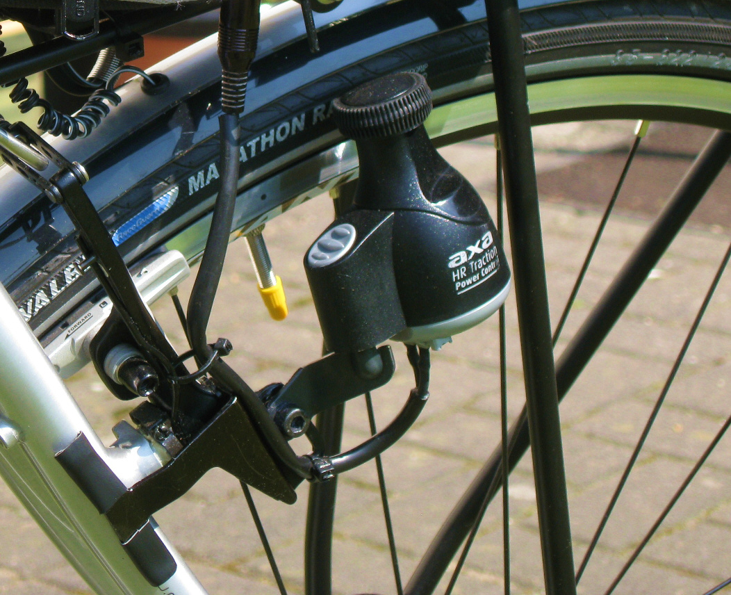

Wenn das mit den Akkus so weitergeht werden wir bald wieder ein kleines Kraftwerk brauchen
Fahrraddynamo
Kommt halt alles wieder
