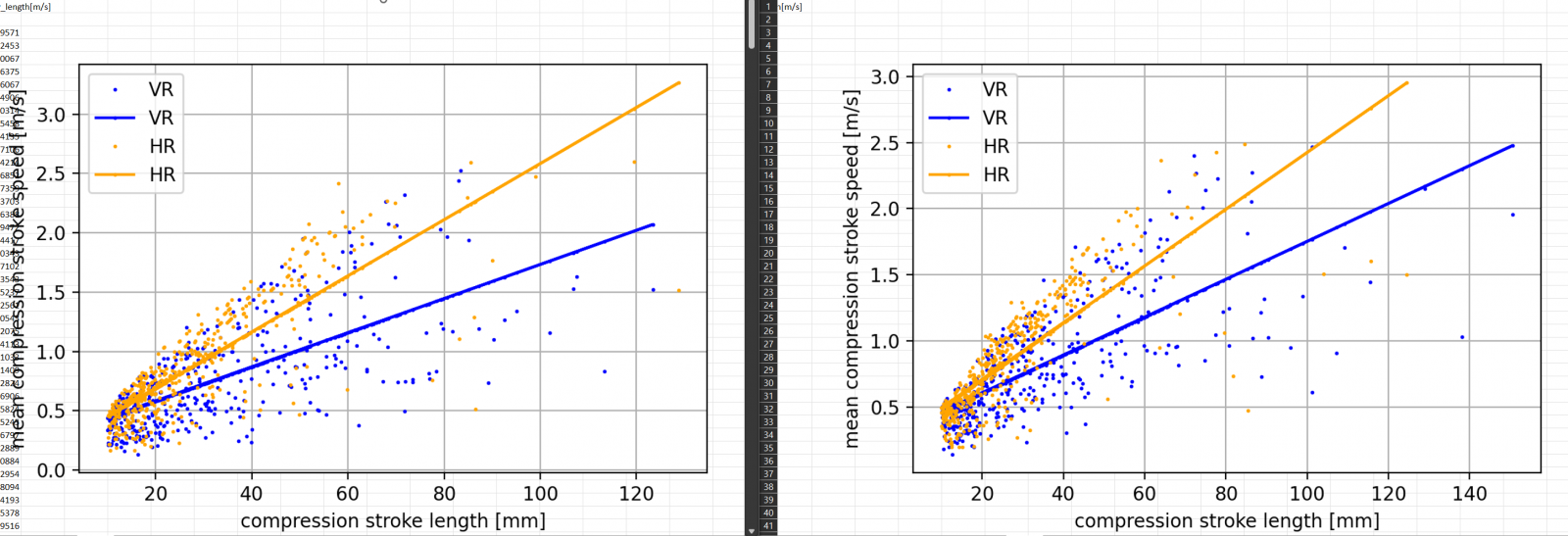

Außergewöhnlich hohes Niveau der HSC kann ich bei meiner Era (v1) nicht bestätigen, die Geschwindigkeiten auf der Compression sind voll geöffnet ähnlich einer Fox 36 Grip 2 Mj. 2020 (ebenfalls Compression voll geöffnet, natürlich).
Links 36, rechts Era. X-Achse ist die Hublänge, Y-Achse die durchschnittliche Geschwindigkeit des Hubs. Jeder Einfeder-Event ist ein Punkt, die Linie eine lineare Regression. Unterschiedlicher Skalierung berücksichtigen. Trail, Fahrer und Rad sind gleich.

Und was passiert beim Vergleich der "geschlossenen" Zustände? "Offen" ist ja nur eine Einstellung von vielen Möglichen. Um eine Idee von der Bandbreite zu bekommen wäre es hilfreich beide Extreme zu kennen.
Fox 36 hatte ich noch keine also eh keinen Vergleich in der Realität. Kollege der viel Fox fährt beschwert sich aber immer, dass die Grip vor VVC druckstufenseitig sehr hart/überdämpft wäre.
Das kann ich Dir nicht sagen, da ich das nicht gemessen habe. Der Fokus bei den Messungen lag nicht auf einem Druckstufenvergleich der Gabeln, das ist lediglich ein "Beiprodukt".
Natürlich, interessiert mich aber nur sekundär. Ich bin nicht sonderlich schwer, fahre nur Teile mit tauglichen Federkennlinien und habe noch nicht die Frage gefunden, auf die mehr/viel Druckstufendämpfung oder, anders gesagt, eine bei steigender Einfedergeschwindigkeit der Radachse entgegenwirkende, steigende Kraft die richtige Antwort gewesen wäre - abgesehen davon, als ich aus Interesse mal aus einer Motion Control die Druckstufeneinheit ausgebaut habe und damit fahren gegangen bin.
Generell glaube ich nicht, dass man den Krieg auf der Druckstufe gewinnen kann- wohl aber verlieren, wenn der Hersteller sich bei der Konstruktion ungeschickt genug anstellt oder man ein für sein Gewicht zu hohes Grundniveau an Druckstufendämpfung hat. Ist aber natürlich auch nur meine Meinung, klar. Andere Menschen mögen das anders sehen. 🍻
