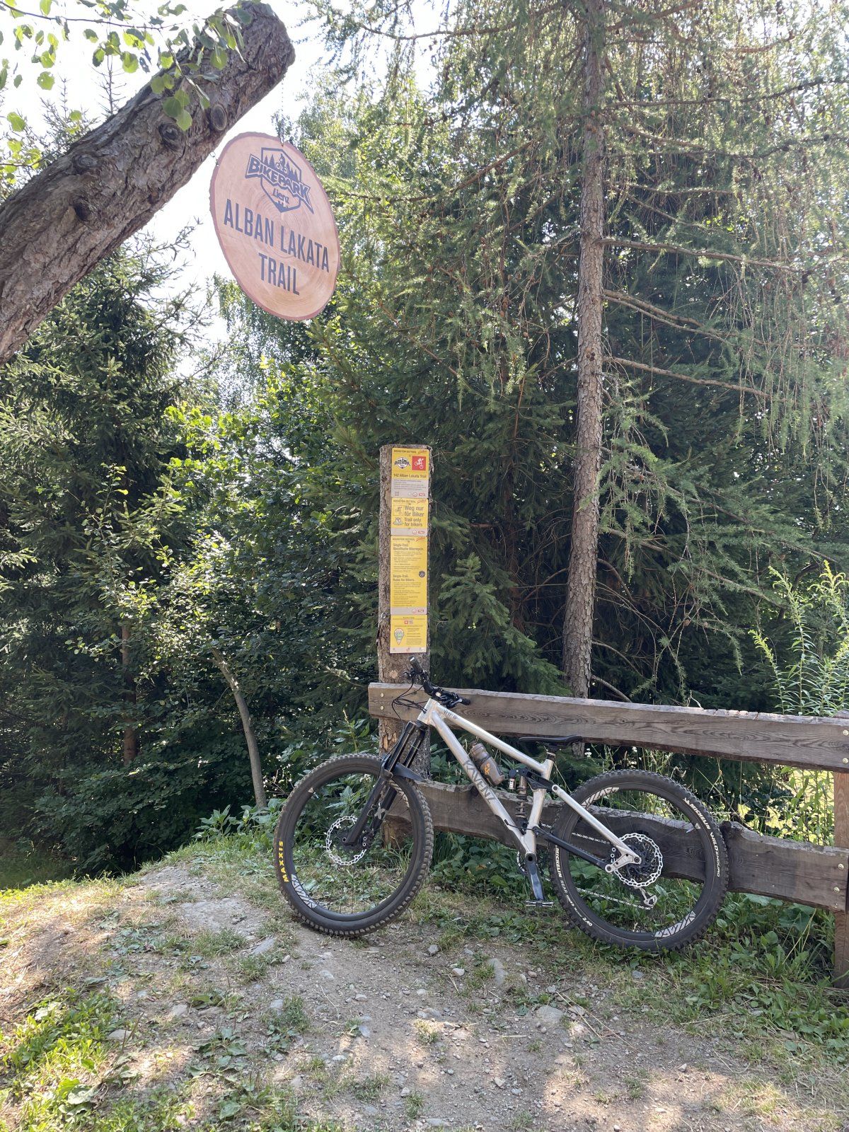

Aufgrund eurer neuen Erfahrungen spiele ich auch mal wieder mit den Drücken. Vorher 52/63 mit der V1 mit Fahrfertigen 75kg. Jetzt 48/80. Bin gerade im Bikepark Lienz und die nächste Testfahrt kommt gleich😃
