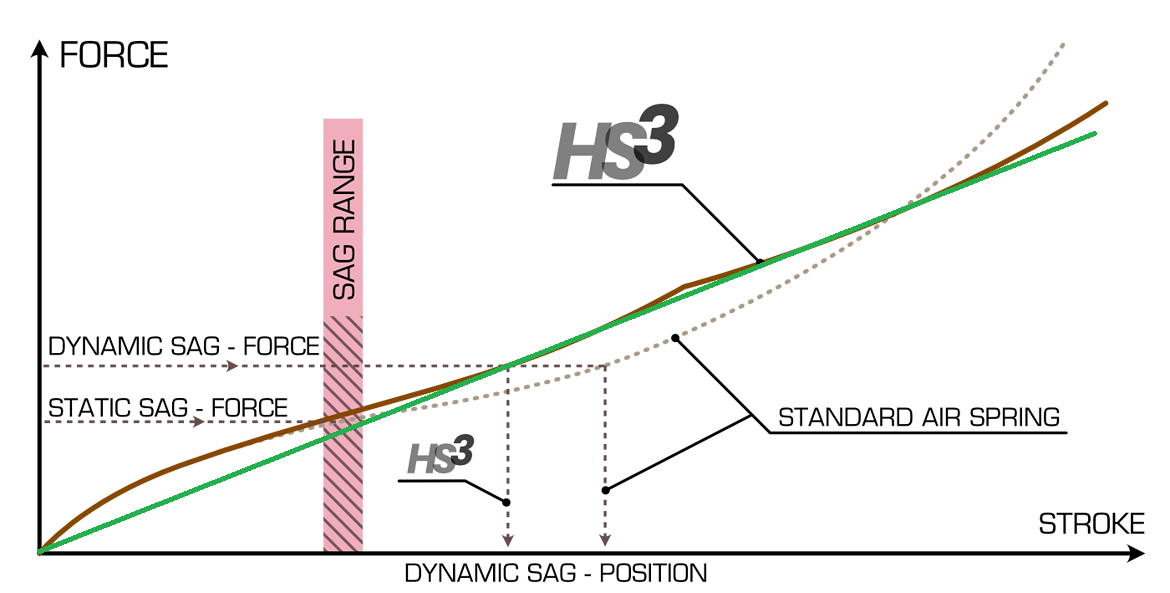

Wenn wir Endprogression als "die Steigung ganz am Ende der Federkennlinie" verstehen: nein, das kann man so nicht machen. Das Verhältnis ++/+ beeinflusst nur die Lage im Federweg, an der die ++ zur + Kammer zugeschaltet wird. Sobald das passiert ist, hat man praktisch eine große Positivkammer, da ++/+ zusammen agieren. Das passiert aber irgendwo in der Mitte des Federwegs, abhängig vom Druckverhältnis weiter vorne oder weiter hinten, aber nicht ganz am Ende. Im Kennlinien-Diagramm sieht man diesen Punkt dort, wo bei der braunen Linie der kleine "Knick" nach oben ist.
extprog-png.1510326
Die Endprogression (so wie oben definiert) könnte man nur beeinflussen, indem man die Kammergröße der kombinierten Positivkammer und/oder der Negativkammer verändert. Beides kann man nicht, wie du schon sagst.

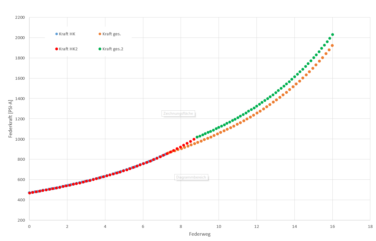

Falls noch Jemand außer mir jetzt verwirrt war, wie sich Druckänderungen in + und ++ auf die Kennlinien auswirken ... @geleis hat kürzlich eine nützliche Excel-Tabelle gemacht, die uns gerade erleuchtet hat. Vielleicht postet er ein paar Diagramme...?
Tag zusammen,
ich hab mich des Themas mal angenommen als ich für die 36er eine AWK bekommen habe. Eine Era hab ich allerdings nicht.
Welche Frage genau treibt Euch um?
Mehr Druck wo bringt was? 🙂
Geleis
Die fand ich zum Beispiel spannend:
60psi/120psi und 65psi/100psi
(Druckverhältnis gilt für die awk)
Klassisch: Erhöhung AWK-Druck (110 ->130) bei gleichem Hauptkammerdruck (60).
Das sieht in meiner Simulation dann so aus:
Knickpunkt rutscht nach rechts, Gabel unterstützt mehr, oberer Ast wird parallel nach oben verschoben.
Hilft Euch das? Wäre je nett, wenn die Tabelle was bringt.
Geleis

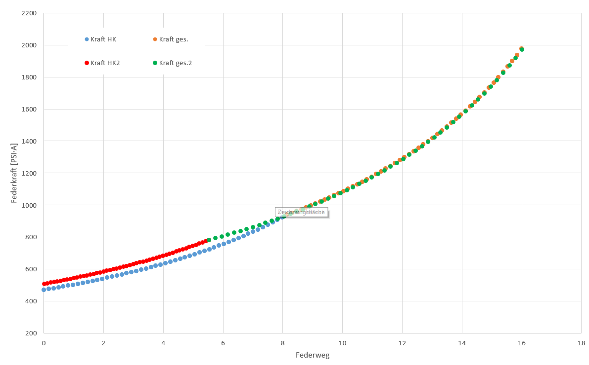

Das geht auch
Wirft zufällig die oberen Äste genau aufeinander ;-)
Progression im zweiten Ast- im Sinne der Gradientenänderung - bleibt wie von @scylla oben beschieben immer gleich. Unabhängig von den Drücken.
Geleis

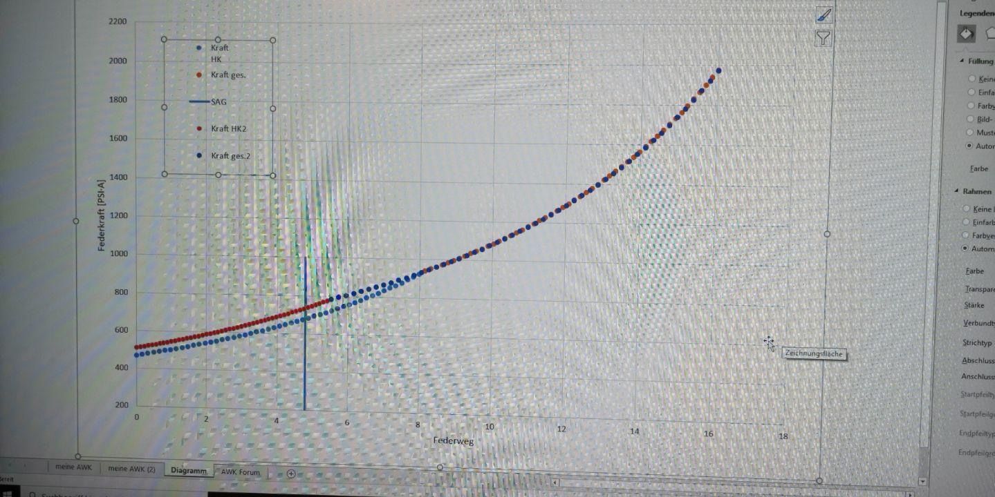

Bei mir in der 36 funktioniert gerade 56 / 125 ziemlich gut.
Der etwas ausgeprägtere Knick (ähnlich wie oben bei 60/130) taugt mir gut.
cu
Geleis
Das wäre jetzt schön mit den Volumina der Era.
Wäre kein Problem. Hat die Jemand?
Ich habe jetzt nicht den ganzen Faden studiert.
Es reicht ja auch das Größenverhältnis der Kammern.
Für die 36er Fox rechne ich mit 1 : 3,2.
Das kam beim Auslitern raus, wobei ich AWK brutto/netto auch schätzen musste.
