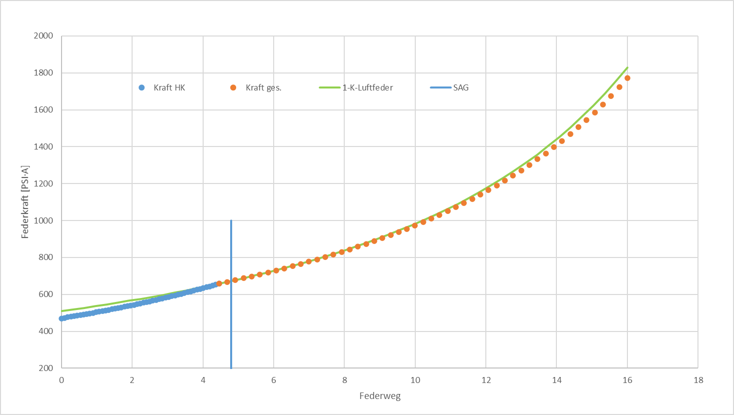

Aber ziemlich unabhängig vom wirklichen Größenverhältnis in der ERA, machen Druckverhältnisse von 1.2, oder 1.3 in meiner einfachen Simulation wenig Sinn, da sich das System dann exakt verhält wie eine 1K-Feder.
Hier exemplarisch meine Gabel mit AWK/HK = 84/60 = 1,4
Gegenüber der Gabel ohne AWK mit HK =65 + 1 Token
So wäre es quasi völlig sinnfrei.

Das war ja genau das erste Bild, welches ich gezeigt hatte.
Wobei wie gesagt der erhöhte Durchschlagschutz nicht aus "mehr Progression" resultiert ( defacto nimmt die Progression sogar leicht ab) sondern aus der Kennlinienverschiebung nach oben.
