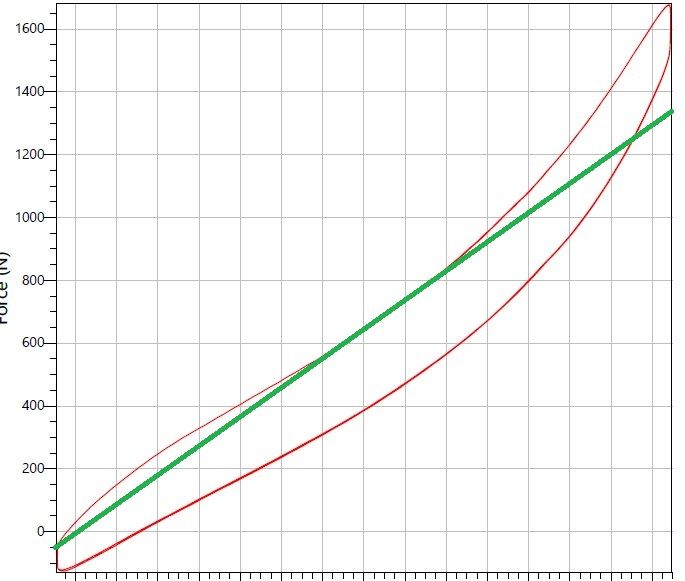

Ich möchte kurz objektiv die Kennlinien der Era (Doppel-Positivkammer)
und der Edge (mittlerer Token) vergleichen.
Die ersten beiden Drittel sind nahezu identlich. Auffällig ist, dass die Era-Kennlinie im letzten Drittel keine Endprogression aufweist. Entsprechend muss die Gabel von der Federrate straffer gefahren werden, was dann landläufig als "hoch im Federweg-stehen" und "race-ig" wahrgenommen wird. Ein halbwegs vergleichbares Verhalten (wenn man das denn möchte...) kann an der Edge durch das Entfernen des Volumenspacers erzeugt werden. Wenn man kurze und wenige Abfahrten macht, wird das in der Regel als positiv wahrgenommen - auf längeren Abfahrten oder Ganztagestouren ist die Ermüdung durch das "bockigere" Verhalten durch die höhere Federrate allerdings auffällig deutlich.
Seit einiger Zeit unternehmen wir Versuche bzgl. einer Doppel-Positivkammer und kommen zum identischen Ergebnis, wie oben beschrieben. Wenn man jetzt natürlich eine EXT gewohnt ist und eine Edge für eine kurze Testfahrt hernimmt, ist das unterschiedliche Verhalten natürlich wahrnehmbar.
Es werden an die Gabeln unterschiedlichste Ansprüche gestellt. Von "Schrittgeschwindigkeits-Basteln" (beispielsweise: maximal hoch im Federweg stehen) bis "Highspeed-Ballern" (beispielsweise: komfortabel mit Endprogression) muss eine Gabel in der Kundenwahrung alles mit dem gleichen Setup abdecken können - das geht nicht. Muss auch nicht, solange es anpassbar ist ;-)

Also ich fahre die Edge mit max. 20% SAG eher 15%, damit passt die Kennlinie schon Mal. Durch die Bauweise, große Negativkammer & Fertigungsqualität kann mit dem Druck relativ hoch gehen, ohne dass die Sensibilität leidet.

muss da dem @ykcor zustimmen. Fahre die Edge auch ohne Spacer und dafür mit ein paar Psi mehr als empfohlen. Ist minimal aber die Kennlinie finde ich so für Luft nahezu ideal, absolut kein absaufen in der Mitte. Fahre sie so sogar explizit zum Bikestolpern, wo mich sowas extrem nerven würde. Bei anderen Luftgabeln hat mich das auch ziemlich genervt, daher bin ich der Meinung dass die Stärke der Edge die Luftfeder ist. Bei der Lyrik wurde ich erst mit ner AWK glücklich. Grundsätzlich finde ich die Idee der 2-fach positiv Kammer auch gut, war schon bei Manitou eine spürbare Verbesserung. Mit der HS Einstellerei bin ich aber dabei, nach dem Vergleich mit einer MST getunten Gabel würde ich gerne weniger HS Zug- und Druckstufe ausporbieren, aber da muss man an den Shimstack und ob ich dazu genug Know-How habe bezweifele ich. D.h. nicht das Auseinanderbauen, sondern die Gestaltung der jweiligen Shim-Anordnung

Grafik ist halt so ausgelegt, dass die gleiche gesamtfederwegsnutzung vorliegt. Den Rest kann gerne jeder für sich zusammenreimen.
In Bezug auf Doppel-Positiv-Kammer allgemein stimme ich dir zu. Mir fehlt da im Prinzip auch die Endprogression. Bei der Lyrik z.B. mag ich aus dem Grund letztendlich lieber die B1 mit der bauchigen Kennlinie und Tokens, als eine AWK. Optimal finde ich rein federseitig betrachtet eine angehobene Kennlinie durch große Negativ mit anpassbarer Endprogression.
Die Era macht allerdings Druckstufenseitig scheinbar einiges richtig. Obwohl die Kennlinie so ist wie sie ist, hat die gut Reserve hintenraus, und das während ich sie trotzdem mehr als ausreichend plüschig finde, und das Vorderrad am Boden klebt. An einer besonders ausgeprägten Endprogression kann das nicht liegen, das hat sie nicht, einen HBO hat sie ebenso wenig, liegt also wohl an einer extrem guten HSC. So kann man's scheinbar auch machen. Für mich funktioniert es jedenfalls als Eierlegendewollmilchsau ziemlich gut: die stark angehobene Mitte der Federkennlinie ist genial fürs Stolpern, und beim Ballern übernimmt dann halt die Hydraulik und anscheinend macht die auch was sie soll.
