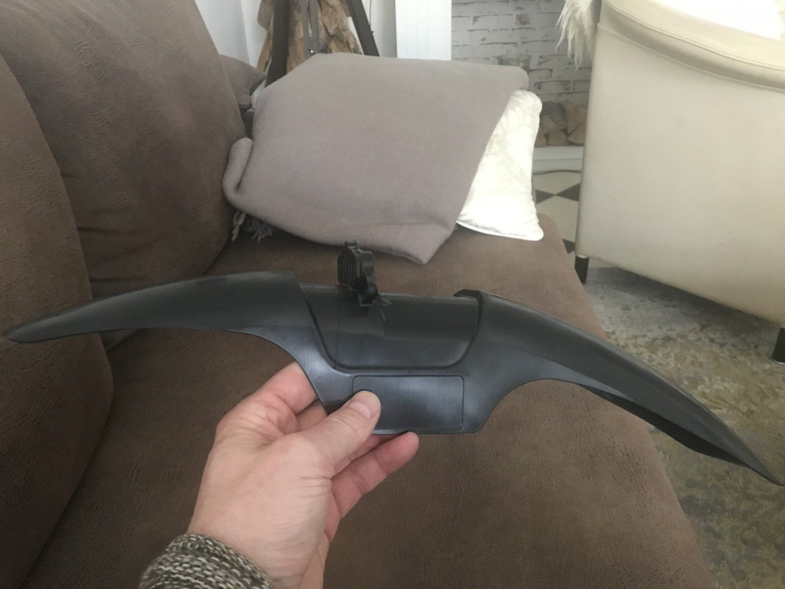

Ich suche Mitbesteller für Gewindeeinsätze M5 auf M3. Grund: Der tolle Mudhugger Evo Fender für Fox 36 kann zwar fie gleichen Abstände bei der ERA nutzen, jedoch gehen da durch den Fender auch nur die mitgelieferten M3 Schrauben.
Ein Paar Einsätze kosten 1,40 Euro, die zu teilenden VK 3,40 plus Briefporto an euch drauf.
Falls wer Interesse an einer Mitbestellung hat, bitte melden.
