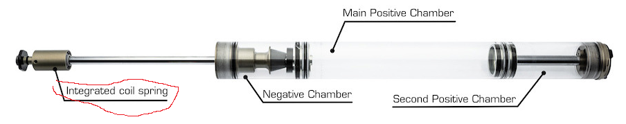

Mit der Doppelluftkammer "sollte" die ja auch mit Ausgleichspunkt bei Topout sehr gut Ansprechen, man fährt da ja eine 1-2 Gewichtsklassen weichere Feder im Anfangsbereich.
Lösung wäre halt jetzt ein ausreichend langer/weicher Gummipuffer, der die Negativfeder unterstützt. Oder aber, wenn du eine Federkennlinie wirklich von 0 an haben willst, baut EXT eben diese kleine Feder ein, die nur so hart sein muss damit der Bereich 0 bis Kräftedifferenz im topout von der Feder abgedeckt wird, ab dann kann die Feder auf Block gehen und alles weitere macht die normale Luftfeder. (müsste man eigentlich mal mit Dämpferpumpe an der + Kammer testen, bei wie viel Federweg vom topout aus sich das Manometer bewegt
)Wie viel Hub hat denn die Feder in diesem Bereich, und wie sieht die Federhärte aus ?der Punkt mit dieser Art von Negativkammer "Überströmkanal" ist der, das du damit kein Kräfte Gleichgewicht hinbekommst: Ja, du hast wenn der Kolben am topout Bumper anliegt einen Druckausgleich weil das Ventil dauerhaft offen ist (und nach ein paar mm Federweg wieder schließt), aber durch den Flächen-Unterschied (kompletter Kolben-Querschnitt für pos. Kammer, Kolbenfläche - Fläche Schaft für die Negativkammer) nie ein Kräftegleichgewicht (aka pneumatic topout wie es die eine oder andere DebonAir Konfiguration hat). Die el cheapoLösung wäre halt jetzt ein ausreichend langer/weicher Gummipuffer, der die Negativfeder unterstützt. Oder aber, wenn du eine Federkennlinie wirklich von 0 an haben willst, baut EXT eben diese kleine Feder ein, die nur so hart sein muss damit der Bereich 0 bis Kräftedifferenz im topout von der Feder abgedeckt wird, ab dann kann die Feder auf Block gehen und alles weitere macht die normale Luftfeder. (müsste man eigentlich mal mit Dämpferpumpe an der + Kammer testen, bei wie viel Federweg vom topout aus sich das Manometer bewegt
Die ist niemals so lang das sie über den Punkt der Kennlinie einer Solo Air geht, das gute Verhalten im ersten 1/4-1/3 des Federwegs kommt sicher nicht von dieser Feder mit ca. 5mm Hub.
