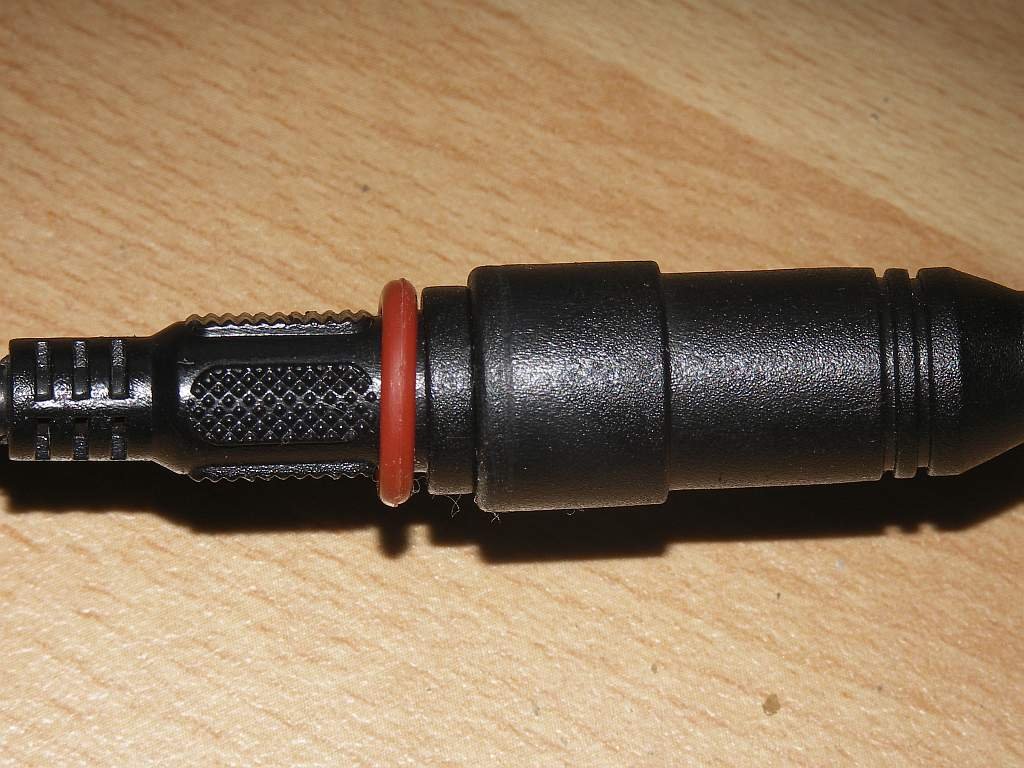

Und dann war da noch ein anders gearteter Stecker, keine Wulst, dafür O-Ring und Überwurfmutter. Das soll an meine in Zulieferung befindlichen Akkus passen?

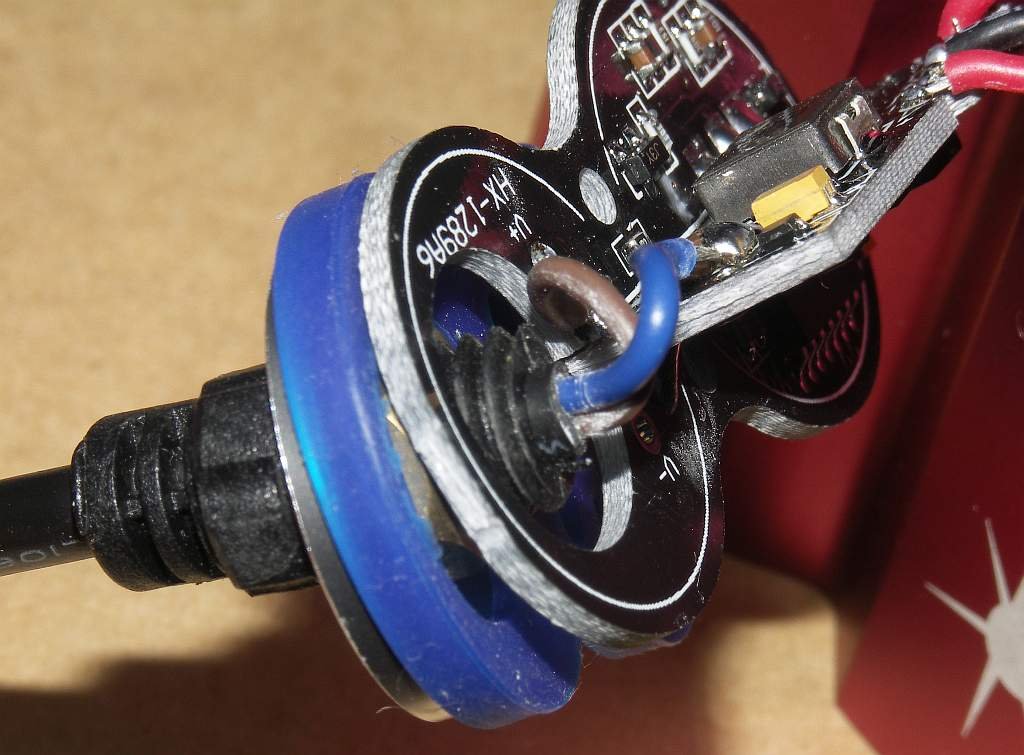

Rückseitig ist bis auf die Schrauben alles prima, die Steuerelektronik befindet sich auf sauber gefertigten Platinen hoher Qualität, das Stromkabel knickgeschützt und mittels Quetschung ausreichend zugentlastet, regelmäßige Kabelbrüche innerhalb des lampenkopfes wie bei der MS 808 sind aller Voraussicht nach nicht zu befürchten.
Die LEDs kommen auf 16mm Träger und sind mittels Wärmeleitkleber auf eine weitere Platte aufgeklebt, die scheinbar bündig eingepresst wurde.
Alles in allem macht die Geschichte einen recht dünnwandigen Eindruck, da hilft auch das strömungsorientierte Profil nicht viel weiter.

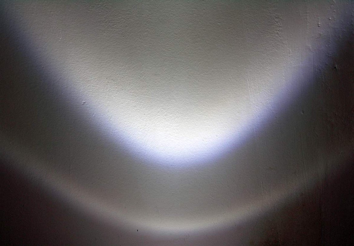

Und das Ergebnis... deutlich größerer Spot mit diesmal fließendem Übergang, dafür dann diverse farbige Koronen dass man glauben könnte, man würde mit einer Saturnprojektion duch die Pampas fahren.

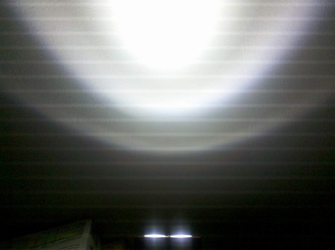

Ein kurzer Test setzte mich in Erstaunen: Immer noch ein heller Spot, aber deutlich weicher im Übergang, immer noch farbig, aber weniger extrem, umgeben von einem Lichtkegel, das man fast schon zur Vokabel Randausleuchtung greifen kann.
In englischsprachgen Foren durfte ich mittlerweile lesen, dass 0,3 mm den Unterschied ausmachen können.
Ich kann das nun bestätigen, im Momentzustand ist meine X2 durchaus einsatzfähig.
Zwar gefällt mir die Ausleuchtung meiner P7 deutlich besser, dafür hat der X2 Spot auch Vorteile: im Nebel!
Wo man mit der P7 in eine weiße Wand hineinfährt bringt der Spot der X2 tatsächlich noch erkennbare Konturen zum Vorschein, jedenfalls bei Lenkermontage.

Ebenfalls problematisch ist der Anschluss desselben an MS kompatible Batteriekupplungen bei niedrigen Temperaturen. Einmal habe ich bei völliger Dunkelheit die Verbindung wohl nur unzulänglich gesteckt, so dass sie sich später während der Fahrt löste. Ich war nicht in der Lage, die Verbindung neu zu stecken.
Bei Zimmertemperatur ist die Verbindung kein Problem, die Abmessungen (5,5mm/2,1mm) sind identisch, die Überwurfmutter kann man 1-2 Umdrehungen auf eine MS-Buchse quetschen.

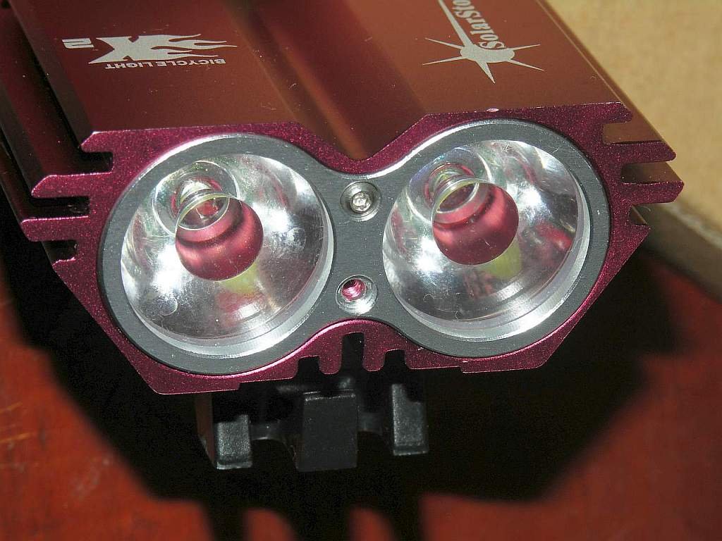

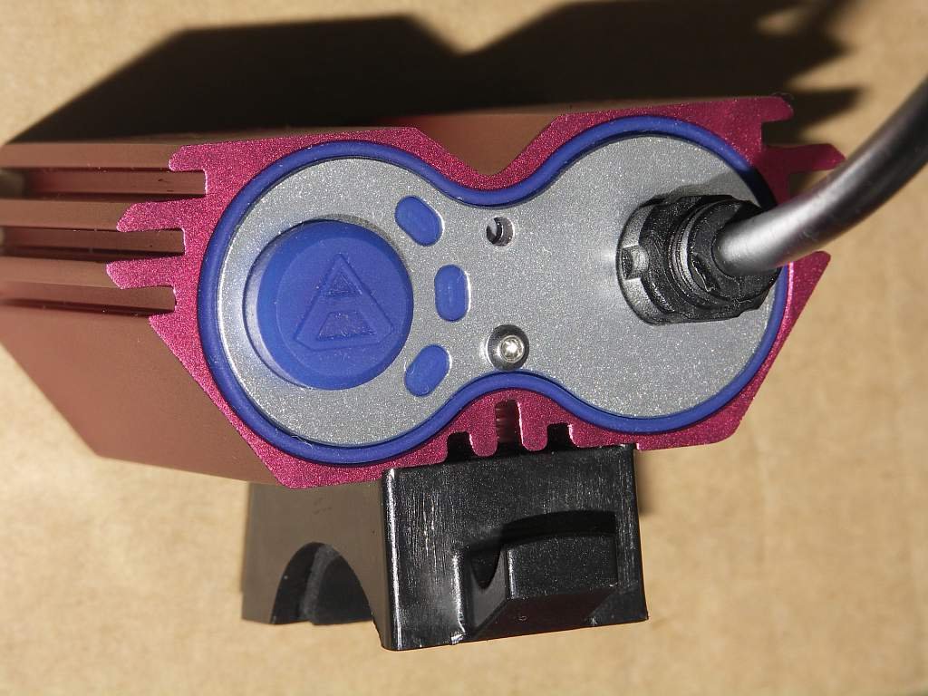

Lampenkopf Hinteransicht mit Fuß, eine Schraube entfernt
KSQ bzw. Lampensteuerung und Kabeldurchführung
Gehäuseinnereien
Original Reflektor, Cateye Optik, hintere Schraube
X2 mit eingepressten Optiken von Cateye Triple Shot, eine Schraube entfernt

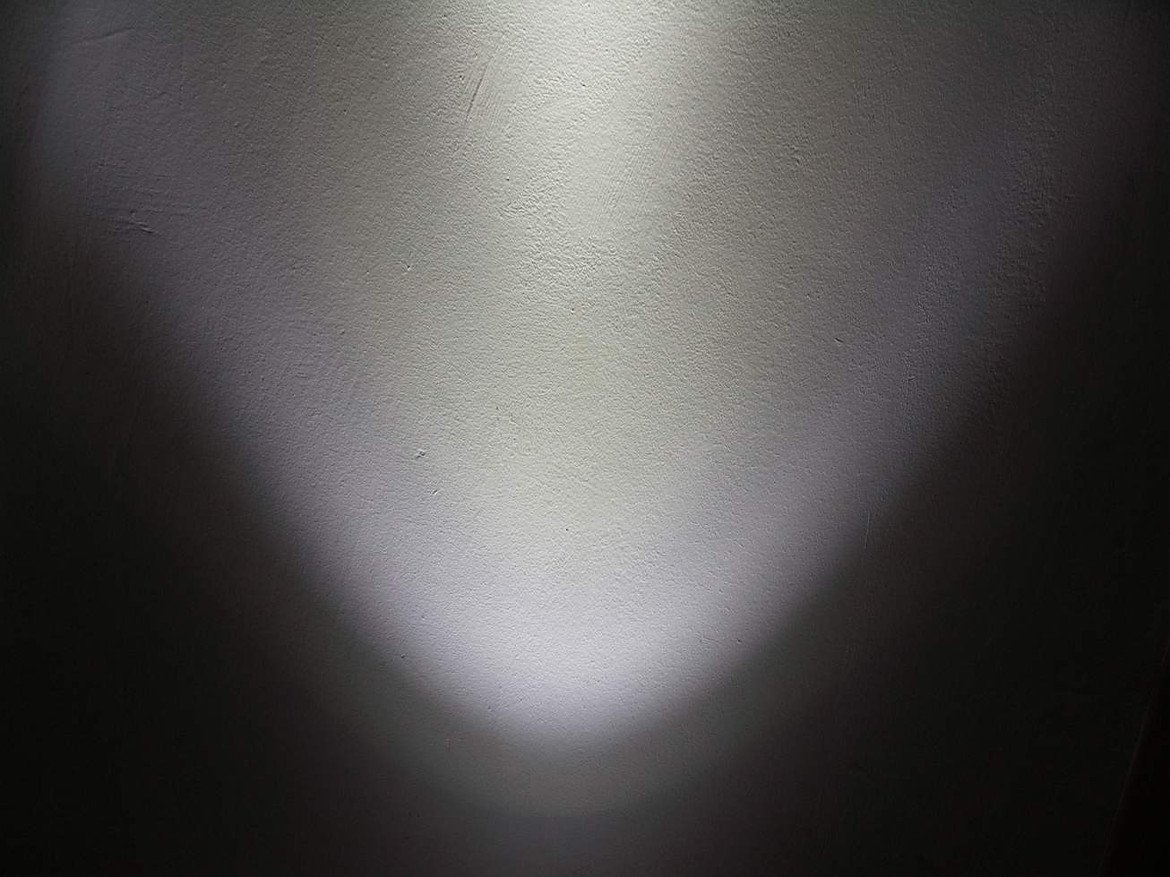

Leuchtschnittbilder mit Cateye Optiken parallel zu weißer Wand, zweimal direkt aufliegend, zweimal mit mit ca. 10 cm Abstand, unterschiedliche Neigung
LED mit TRägerplatte, man beachte die schmale Nut(!!), die für den Kontakt zum Gehäuse sorgt!
Von gezeigten Stärke des äußeren Ringes muss man 2mm für den eigentlichen LED-Träger+WLK abziehen, also 2mm netto?
Wärmetransport also über 1,6 mm Basis & WLK auf 2 mm Plättchen, anschließend ca. 1mmx1mm Gehäusekontakt....
Leuchtschnittbilder mit wieder eingesetzten Original Reflektoren parallel zu weißer Wand,
einmal direkt aufliegend, dreimal unterschiedliche Neigung mit ca. 10 cm Abstand
ACh ja..KSQ.., bei meiner Steuerung handelt es sich um einen lupenreinen Abwärtsregler bzw. Stepdown Wandler, fällt die Batteriespannung, fällt auch der Strom, da die Vorwärtsspannung der LEDs
nicht proportional aufrecht erhalten werden kann -> mit abnehmender Batteriespannung sinkt auch die Beleuchtungsstärke.
Bei zu geringer Batteriespannung oder zu geringem Strom (NiMH) schaltet sie ohne weitere Warnung ab.
Der Batteriezustand wird mittels dreier grün leuchtender LEDs symbolisiert, sollte man mal in den Genuss einer einzelnen blinkenden LED (< 10 %) kommen, ist ein baldigster Batteriewechsel angesagt.
Einen Notfallblinkmodus wie bei MS gibt es nicht.
Nur einen SOS-Modus mit max. Leuchtstärke, aktiviert wird er von jeder Stufe aus über eine Tastenbetätigung > 3 sec.

In meiner o.a. Betrachtung ist der Steckanschluss zu kurz gekommen bzw. ich hatte die zugehörigen Bilder vergessen.
Wie bereits erwähnt ist die Verbindung mit einem gängigen Chinaakku kein Problem:
Noch sicherer wird die Verbindung, wenn der Silikonring über den Anschlag verschoben wird, der Stecker kann dann in voller Länge kontaktieren.
In beiden Fällen sollte er durch die Überwurfmutter gesichert werden, die dabei nötige Quetschung sollte aber gefühlvoll erfolgen, da sie das Bruchrisiko stark herauf setzt.

Nachreichen wollte ich noch Ausleuchtungsbilder mit der Lichtverteilung bei optimal sitzendem Reflektor.

Ausleuchtung und Schnitt
Spot in größerer Entfernung

so heute ist endlich mein paket aus tschechien von http://www.led-expert.cz/ angekommen. alles vollständig alles super. komunikation mit dem verkäufer perfekt. wer also akkus,bikelampen,ladegeräte, wasserdichte akkuboxen und zubehör benötigt kann auch dort bestellen. der verkäufer sagte mir auch wenn sich ein paar zusammenschliessen wollen für bestellungen könne er auch rabatte machen. also wenn ihr wollt einfach mal anfragen, wartezeit deutlich kürzer und preislich ist das auch ok. nun brauchen nur noch meine 3400er panas von fasttech kommen dann hab ich alles zusammen.
