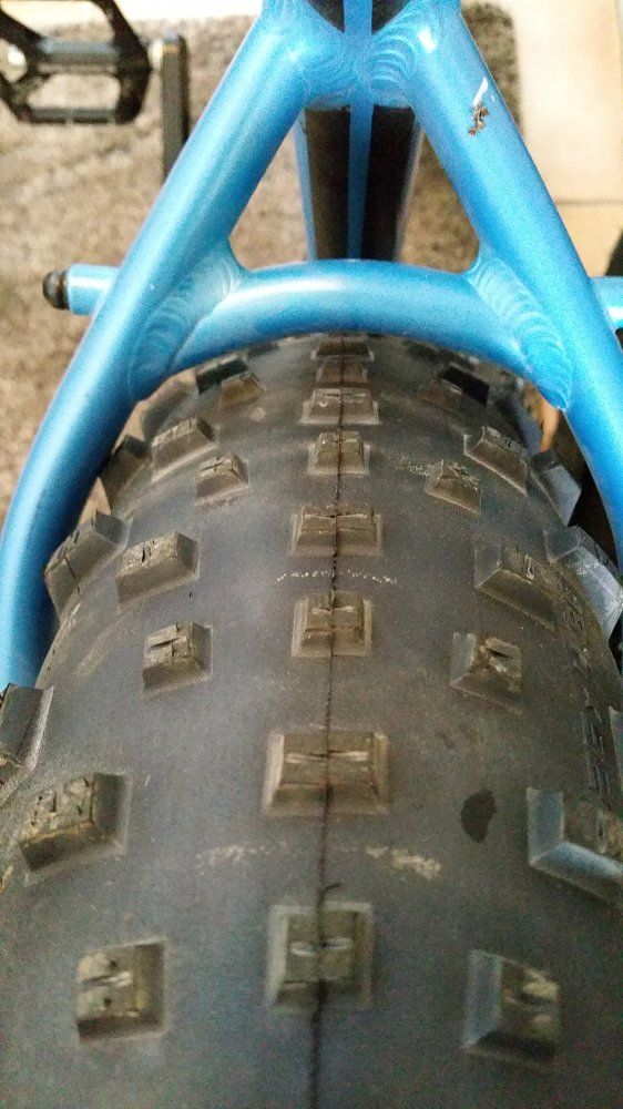

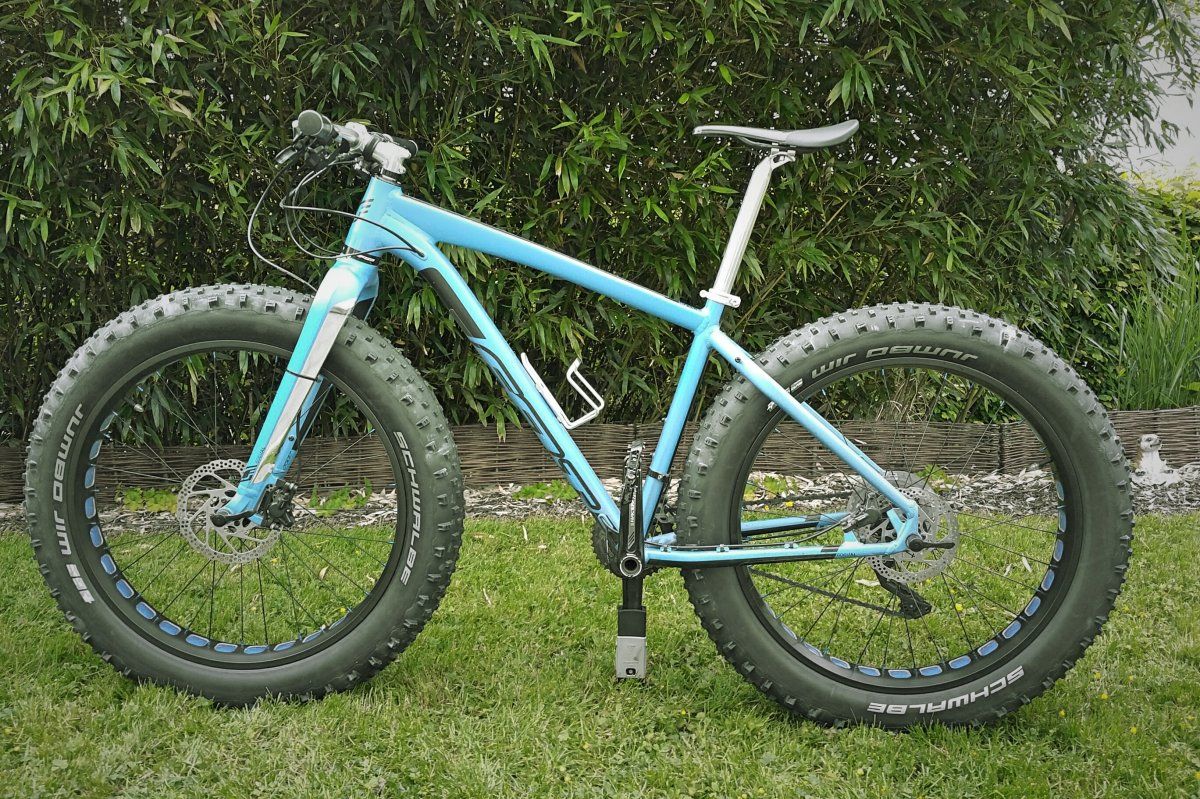

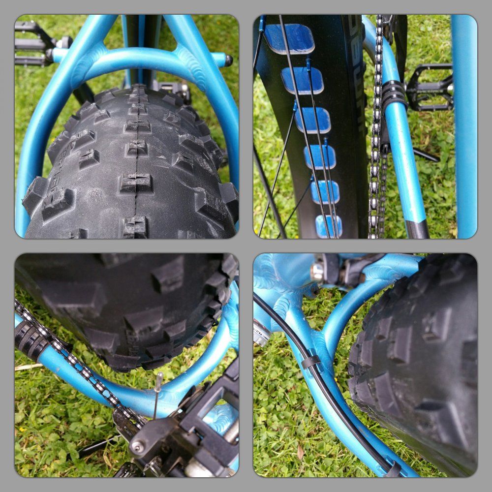

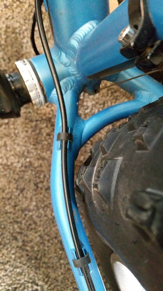

Heute mal die Breite der neue Reifen getestet.
Die schlechte Nachricht zuerst, Schwalbe Jumbo Jim 4.8 auf Surly Clown Shoe Felge passt hinten nicht!
Obwohl ich das auch nicht wirklich erwartet habe.
Bilder :
Aber die gute Nachricht, der JJ 4.8 auf der originalen Felge passt sehr gut.
Die Kette läuft auf dem leichtesten Gang, also kein Problem.
z. T sieht es knapp aus, die Bilder verzerren das ein wenig.
Ist aber definitiv genug Platz.
Es wurde im Vorfeld ja schon von Felt bestätigt das es passt, aber Kontrolle ist besser.
Hier noch ein paar Daten :
Breite an den Stollen gemessen: 112 mm
Höhe: 75,5 cm
Luftdruck 1bar ( keine Empfehlung!!! nur zum messen)
Gewicht 1265 g + 1274 g
Grüße Lenne
Bilder :
Höhe: 75,5 cm
Grüße Lenne
