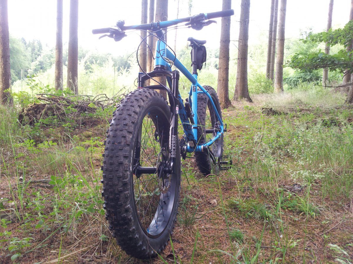

vorderrad ist noch im aufbau... 4,8" bereifung

Voilá,

Heute mal fix die Bluto und die Zee an der VA verbaut.
Ach und falls es Jemanden interessiert welche Scheibengröße zulässig ist,
Hallo,
vielen Dank für deine Anfrage!
Maximal kannst du an der Gabel als auch am Hinterbau den Rahmens eine 180 mm große Bremsscheibe verbauen. Mehr lassen die Gabel sowie der Rahmen nicht zu.
Wir hoffen aber dennoch das dir diese Information weiterhilft und wünschen dir weiterhin viele Spaß mit deinem DD30!!
Beste Grüße
Dein Felt-Team!!
Die Bluto verträgt: Maximaler Scheibendurchmesser 200 mm.
Wobei sich die 180mm sicher auf die Seriengabel beziehen
Also ich habe die Bluto
auch auf 203mm aufgerüstet (man benötigt natürlich einen anderen Adapter).
