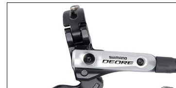

Gestern hatte ich leider den ersten Unfall mit dem Felt. Bin auf einem abschüssigen Feldweg in ein Loch gefahren (war mit abgemähtem Stroh bedeckt), mir hats den Lenker verissen und ich habe mit der Seite auf dem Weg gebremst. Das Felt hat den Unfall fast unbeschädigt überstanden. Ich habe nen paar Blessuren.
Ich brauche neue Lenkergriffe und Lenkerendstopfen. Gerne hätte ich die originalen von Felt, aber 8 Euro Versand für nen 4,95 Artikel ist mir zu teuer.
Meine Frage:
die silberne Abdeckung am Bremshebel im Anhang (hat auch Kratzer abbekommen), kann man die einfach wechseln durch Abschrauben oder ist das bereits der Ausgleichsbehälter für die Bremsflüssigkeit und ich muss nach dem Wechsel die Bremse entlüften bzw. neu befüllen?
Du kannst die bremse gerade ausrichten und die kappe wechseln. Entlüften musst du wahrscheinlich nicht, aber auf jeden Fall den Trichter mal aufsetzen danach und bisschen Öl nachfüllen :) hat bei mir immer so geklappt.
Guck mal hier sind alle Varianten gelistet:
bike components
Bike-Components kenne ich, wusste aber nicht, dass es die Deckelchen auch einzeln gibt.
Super, vielen Dank.
Passt das denn mit meiner Vermutung (ML615)? Würden auch XT-Deckelchen passen?
*EDIT*
Danke, haber erst beim Draufklicken gesehen, dass es die Richtigen sind. Leider sind die linken nicht verfügbar -> 20 Tage oder mehr :(
