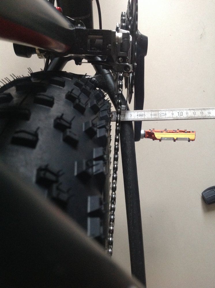

Da ich heute Morgen leider vergessen habe zu Prüfe hier nun als Frage an die DD70 Fahrer.
Ist beim Umbau auf 4.8er noch genügend Platz zwischen Kette und Reifen? Beim DD30 geht sichs aus.
Ich denke beim DD70 wird es sich auch ausgehen, aber sicher ist sicher ;)
Ich weis, aber das DD70 hat eine 3x Kurbel das DD30 eine 2x Kurbel ergo muss der Abstand anders sein.
Ich wollte heute Morgen noch messen aber habs vergessen jetzt bin ich aber 2 Tage nicht daheim und wollte heute die
Reifen bestellen.
Hab ca. 10mm beim 4,6 GC gemessen. Siehe Foto! Ich hoffe ich konnte helfen.

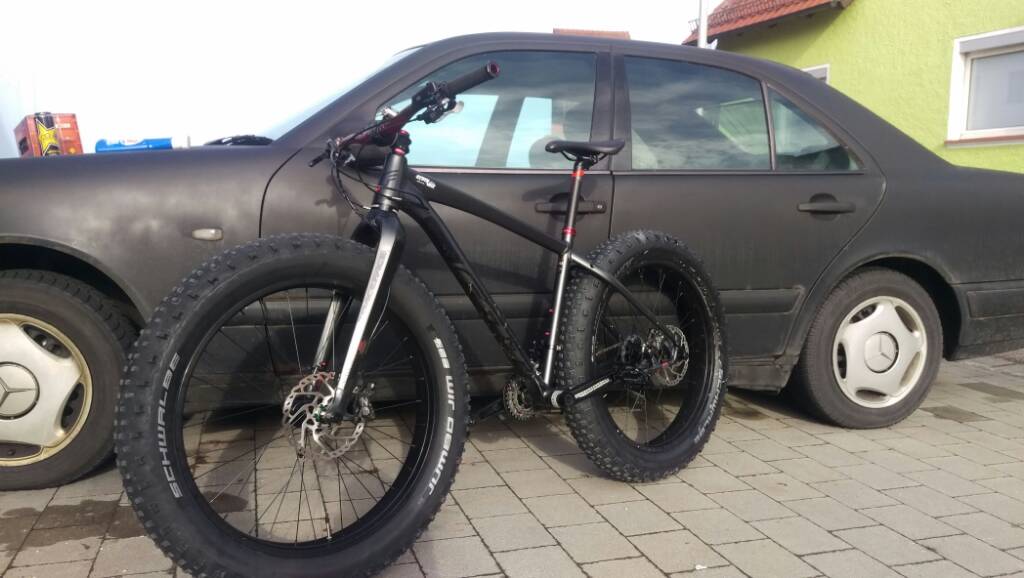

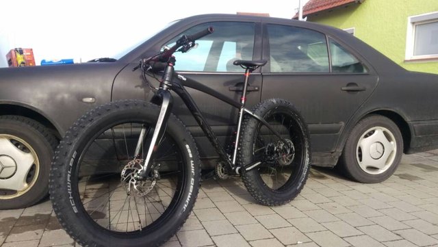

Folgend ein paar Fotos mit dem JJ 4.8 SK auf dem DD70. Es ist damit nah am für mich perfektem Rad.
Breite auf 80mm Felge: 114mm (98mm @ 4.0)
13mm Platz zur Kette im kleinsten Gang.
