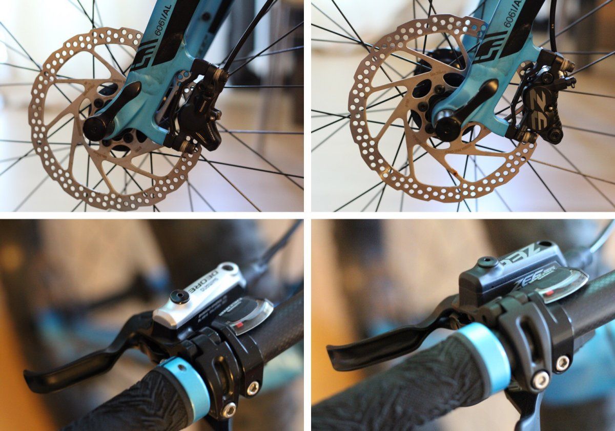

So, von mir gibt's auch mal ein Update, habe mal meine vordere Bremse umgebaut..
Jetzt wird sie erstmal eingebremst und dann folgen noch neue Scheiben und die hintere Zee (möchte die Deore-Bremse an einem andern Bike verwenden).
Gruß Niclas
PS: Die Zee hatte beim Wiegen ca. 150mm mehr Schlauchlänge (und entsprechend mehr Öl).

@Turboturtle24
Hol dir am besten gleich Sinterbeläge, die Resin der Zee sind leider Mist! Ansonsten eine geniale Bremse!
