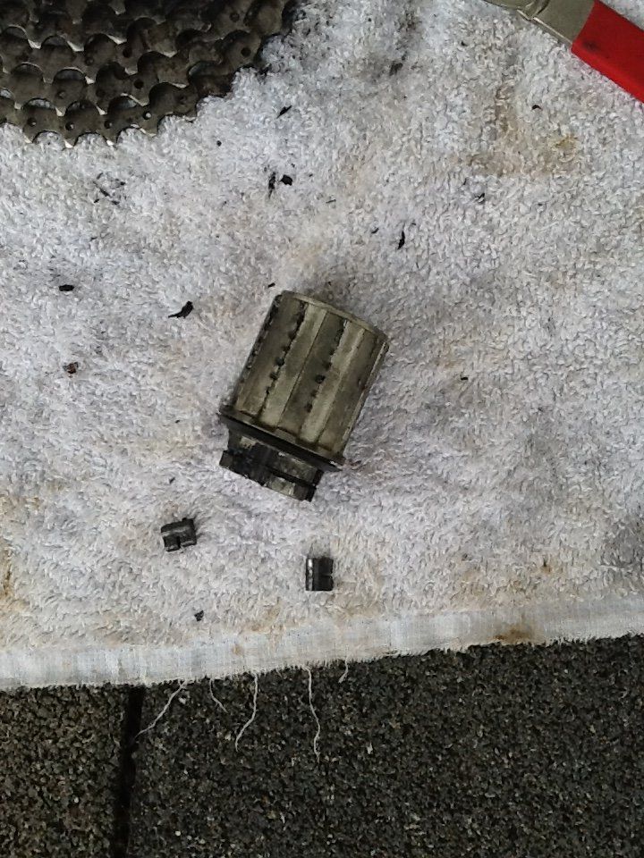

Habt ihr das auch schon geschafft?
Keine Ahnung wie ich das hinbekommen habe.
Heute in einem extremen Anstieg hat es laut "knack" gemacht und nichts ging mehr. Und das 20km von zu Hause weg.
Jetzt brauch ich schnell Ersatz. Ich denke doch das ist ein Standardfreilauf?
Sollte ein Fall für die Garantie sein!

Hoffe du hast noch Garantie , dann bekommst Ersatz. In welcher Form wird sich zeigen.
Sollte keine Gewährleistung mehr vorhanden sein würde ich auf Hope halo oder DT Swiss wechseln. Die sind haltbarer, habe 8 Salsa Naben geschreddert meine DT läuft bisher noch ohne mucken
Mit dem Tausch der Klinken wäre es auch nicht getan, da ist der ganze Freilauf hinüber. Versteh ich eh nicht, warum man bei so einem Rad den Freilauf aus Alu macht...Kunststoff wäre doch noch billiger
Also bei meinem DD musste der Freilauf Body auch schon getauscht werden da sich die Klinken hinein gefressen haben. Als Ersatz kam einer komplett aus Stahl, welcher deutlich schwerer ist aber dafür läuft dieser ohne zu jammern. Die Bluto wurde auch 3mal ausgetauscht und jetzt ist die neue 2017er verbaut. Die Originale Steckachse hält bei dieser Gabel genau wie die von DT, daher ist diese im ersatzteile Schrank gelandet. Zu allem Überfluss und aus Langeweile kriegte mein Fati eine Shigura (Magura MT7 + Shimano Saint Kombi). Geniale Bremse, immer genügend Power egal welches Gelände und wie lange die Trails auch immer sind :D
Ja, so sah der an unsrem DD30 auch schon aus. Aber beim Händler gabs innerhalb 2 Tagen einen neuen aus Stahl im Garantieersatz.
Händler und Sport Import haben da superschnell reagiert - Top.
