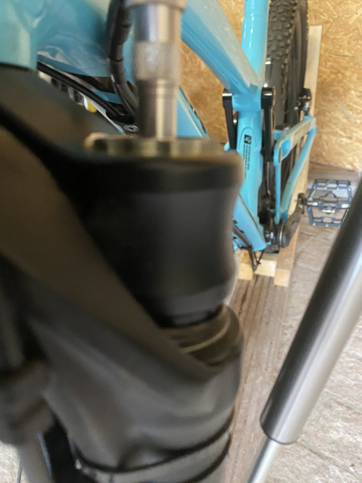

Hier mal Fotos, von der letzten Tour! Man sieht, dass viel nicht genutzt wird. Und bin gerade eben ohne Luft. Also ein mechanisches Problem schließe ich aus, vorallem weil die Gabel im Sept. erst bei Klausmann zum Service war.
Ist bei meiner auch so.
Scheint normal zu sein - gibt auch nen eigenen Faden zur Selva. In diesem wurde das auch schon öfters angesprochen.
Meine erste Einstellung der Selva im Hugene hatte ich mit dem ShockWiz eines Freundes gemacht - demnach sollte ich 55PSI fahren... Da hat sie dann bei ner ca. 70cm Stufe auch fast den gesamten FW genutzt. War aber ansonsten unfahrbar...
Kann sein, dass im Casting ein bisschen zu viel Öl drin ist und das eine stärkere Endprogression erzeugt.
Die Selvas geben generell nicht so gerne den gesamten Federweg frei. Ich bringe meine und das ist sogar eine Coil, auch nicht mehr zum Durchschlagen, seit ich ein paar Kilos abgenommen habe.
