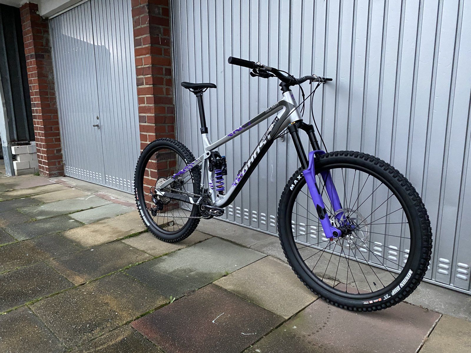

Suche noch nach einem guten Grundsetup für die Selva. Kenne bislang nur rockshox und fox :)
188cm, SL92, 93kg.
Im online Handbuch der Selva S steht nur, wieviel psi benutzt werden soll. Keine Empfehlung zu spacern, compression usw..

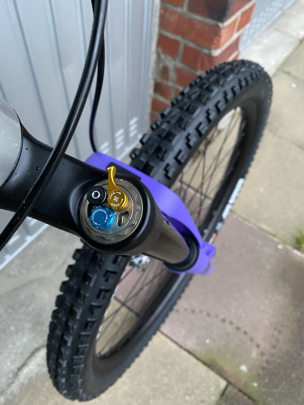

Hab eine ähnliche Frage. Bei meinen 8x Kilo ist die Formula-Empfehlung wohl so 70psi.
Ich find aber alles über 55psi sehr hart. Drin ist ein halber Neopos und das silberne/desert CTS, sollte also relativ weich sein.
Aber ich hab wenig Plan, was ich beim blauen und roten Dreher einstellen sollte. Kann da leider noch nicht fühlen, was falsch ist, nur dass es irgendwie seltsam ist.
Wie geht ihr da ran?

wenn sich die Gabel da zu hart anfühlt muss die Kompression raus "Rot" was bei dem silbernen jedoch nicht einfach ist da die Kennlinie am linearsten ist.
Das Silberne CTS ist weich, jedoch auch im med und hi speed Bereich, weshalb du mehr Druck brauchst -> Setup wird auf normalem ( Steine, Wurzeln ) Untergrund härter !!! willst du es weich fahr rot bei wenig Druck und wenig Kompression!
die Meisten Änderungen wirst du bei schnellen Schlägen merken. Such dir deshalb einen kurzen felsigen oder Wurzel abschnitt zum testen.
habe vorher eine Yari gefahren, da diese Gabel sehr linear von der Kennlinie ist, musste ich bei der Formula das Setup und wie ich es teste erst komplett überdenken da sich die Formula auf grader strecke viel zu weich anfühlt!!. Am Ende hat man ( Ich ) eine Gabel die genau das tut was ich mir vorstelle.
