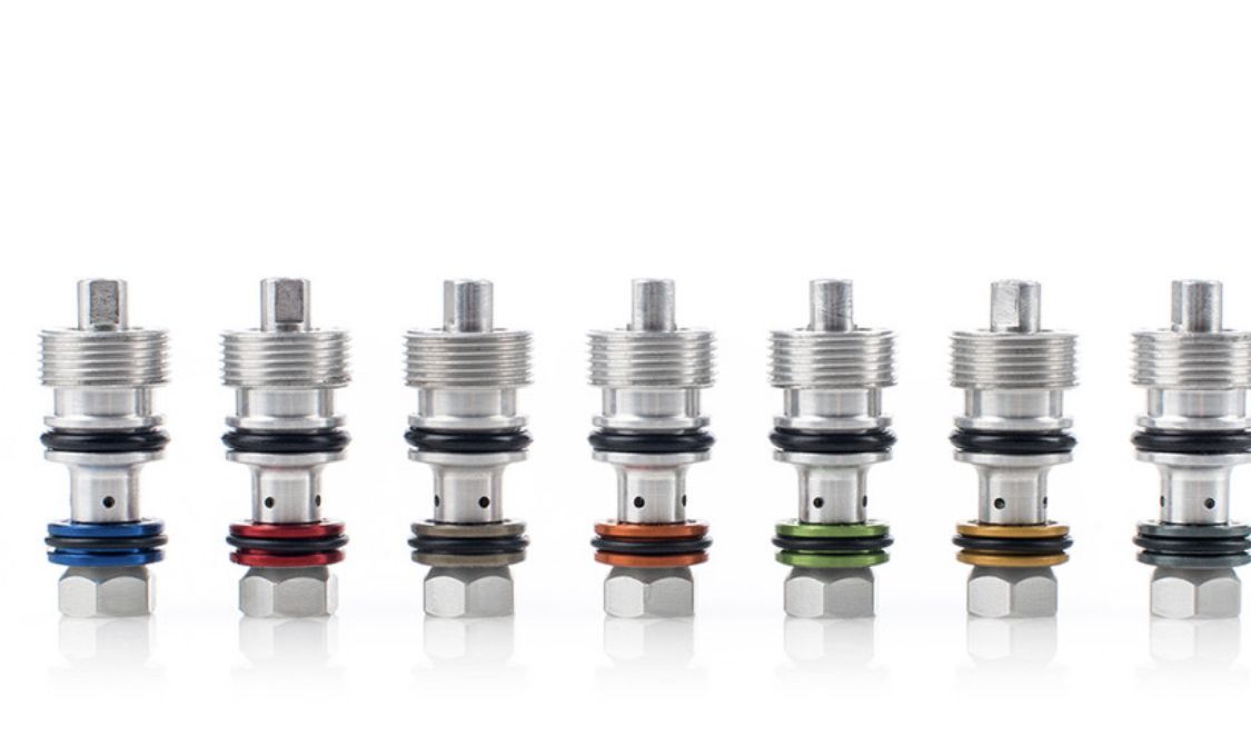

So unterschiedlich wirken die CTS:
Selbst wenn du ein blaues hast geht da noch was "weicheres"

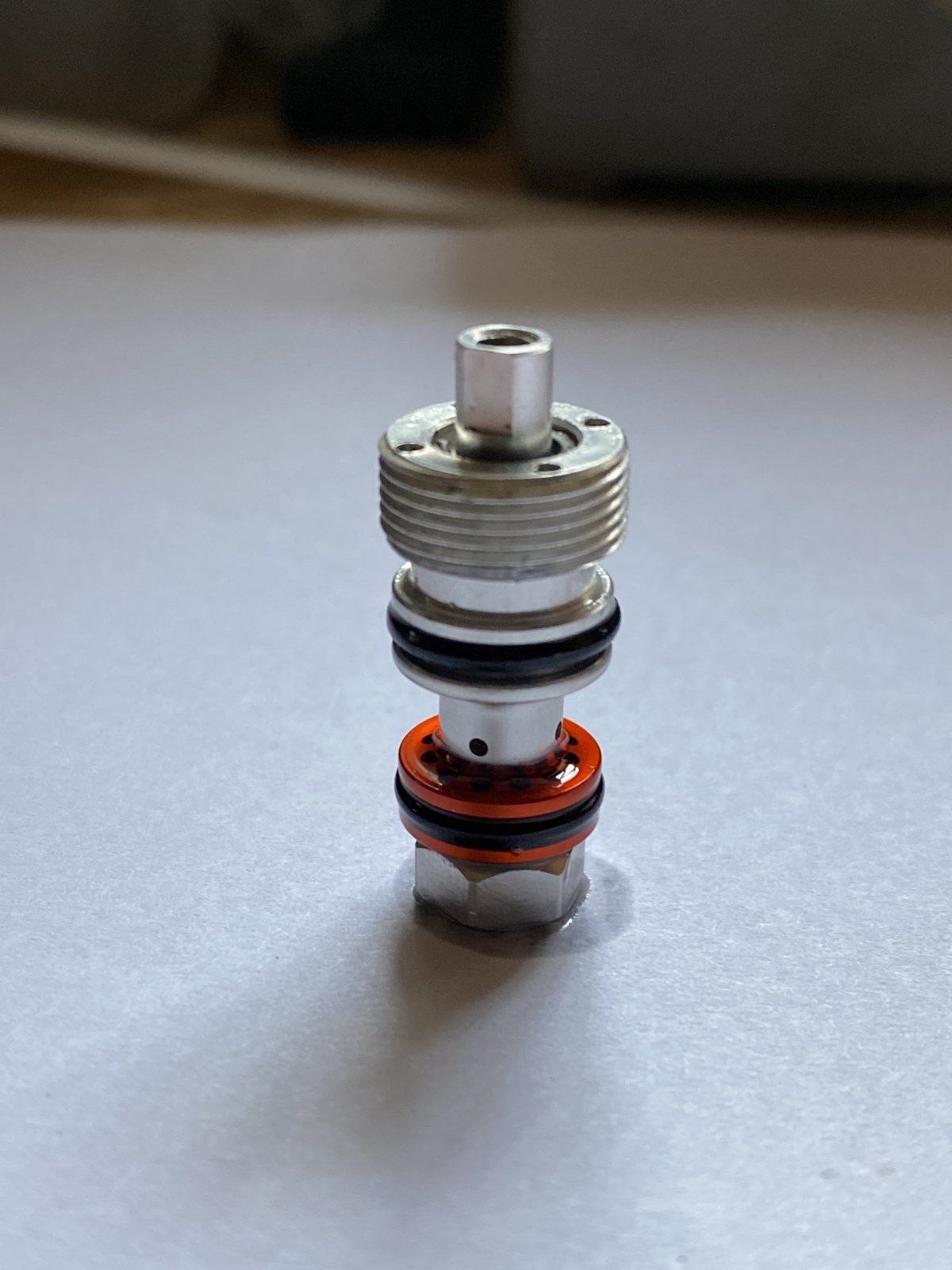

Es ist das rote CTS verbaut. Das werde ich als erstes gegen ein blaues tauschen
Obwohl hier ein richtiger Unterschied bei den Farben ist. Nehme es morgen bei Tageslicht nochmal raus. Das orange ist ja von der Endprogession weicher als das blaue.

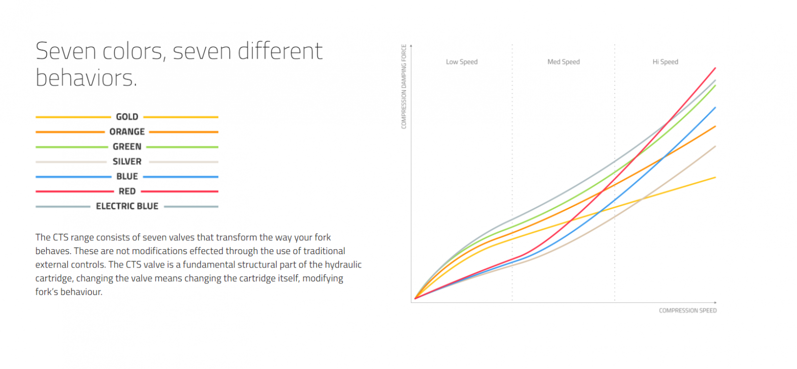

Wenn ich Formula richtig verstanden habe, sind die CTS nicht für die Progression zuständig. Auch das Diagramm zeigt es. Damping force und damping Speed. Du hast eine andere Kennlinie bei der Dämpfung wenn du schneller fährst. So oder so ähnlich wirken die CTS, aber nicht auf die Progression.
Allerdings hilft es eine weichere Dämpfung zu haben, somit nutzt du dann auch mehr Federweg.
Keine Ahnung ob ich das richtig verstanden habe, hatte damals auch immer an die Progression gedacht.
Hier erklären die das auch

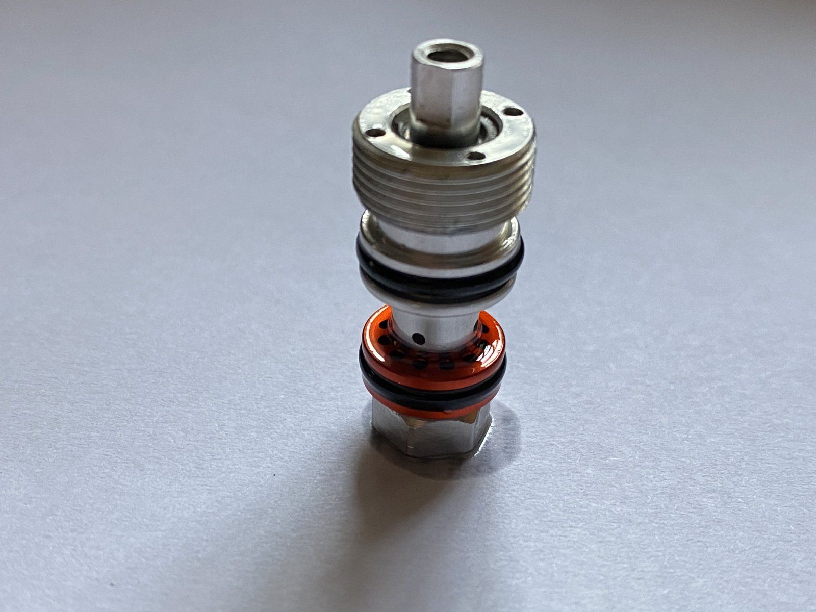

Mist, scheint doch eher orange zu sein! Und schon bin ich wieder am Anfang :confused:. Kann ich ja nur hoffen, dass ein Neopos verbaut ist und ich den rausnehmen kann oder gehe ich auf das silberne CTS, wobei ich dann befürchte zu wenig Gegenhalt im mittleren Bereich für Sprünge zu haben?

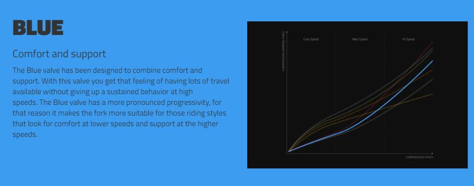

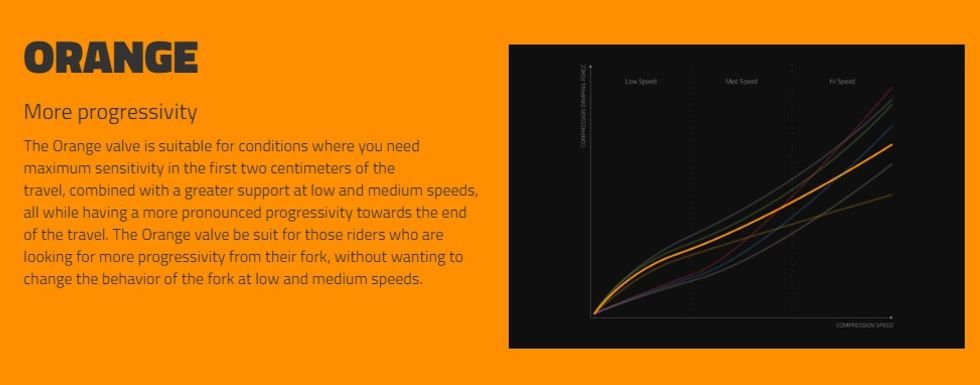

In den englischen Erklärungen zu den Farben geht es aber genau um die verschiedene Progressionen, wenn ich es richtig verstanden habe.
Anhang anzeigen 1351671Anhang anzeigen 1351672
Progression der Dämpfung, nicht aber der Federkennlinie, denke ich ist gemeint.
Du suchst ja mehr nach einem Grund warum du deinen Federweg nicht voll ausnutzt. Klar die Dämpfung spielt da auch eine Rolle, aber das CTS regelt erstmal nur die Dämpfung. Aber klar, wenn die Dämpfung stärker wird hat das auch Einfluss auf den Federweg.
Aber Nagel mich da nicht fest 😉😉
So konnte jetzt die Luftseite öffnen. Habe einen Neopos vorgefunden, den ich jetzt erstmal entfernt haben.
muss jetzt erstmal fahren, ob es irgendeinen Unterschied macht.
evtl. wechsele ich dann noch auf was blaue CTS
