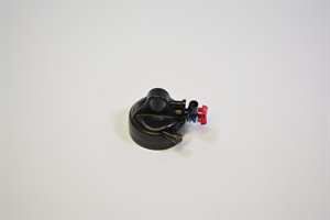

808-17-205-KIT Service Set: Eyelet Assy: 2016 FLOAT DPS Remote, SV
808-17-206-KIT Service Set: Eyelet Assy: 2016 FLOAT DPS Remote, LV
820-07-033 2014-016 3Pos Remote Lever, Single Cable, AM, Preconfigure: Right
803-00-817 Service Set: 2014 CTD Remote Lever, AM Splitter, Kit
http://www.ridefox.com/help.php?m=bike&id=560
http://foxracingshox.de/FOX-FACTORY...--Eyelet-Assy--2016-FLOAT-DPS-Remote--LV.html

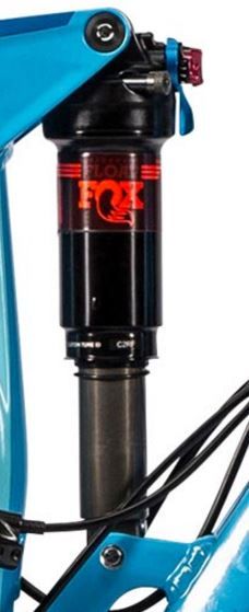

Bei meinem Dämpfer im Prospekt steht "EVOL Air Sleeve", also kann ich davon ausgehen, das der eine zusätzliche Evol Luftkammer hat, obwohl auf dem Foto vom Herbst keine zusehen ist? Oder sieht man die zweite Kammer schlecht? Der Hersteller hat mir gesagt: "es ist der Performance Elite Dämpfer mit EVOL Kammer verbaut".
Danke cola

Bei meinem Dämpfer steht "EVOL Air Sleeve", also kann ich davon ausgehen, das der eine zusätzliche Evol Luftkammer hat, obwohl auf dem Foto vom Herbst keine zusehen ist? Oder sieht man die zweite Kammer schlecht? Der Hersteller hat mir gesagt: "es ist der Performance Elite Dämpfer mit EVOL Kammer verbaut".
Danke cola

Doch die sieht man.
Ist hier auf dem Bild die untere schwarze Verdickung.
Auf deinem Foto hast du eine Standardkammer.

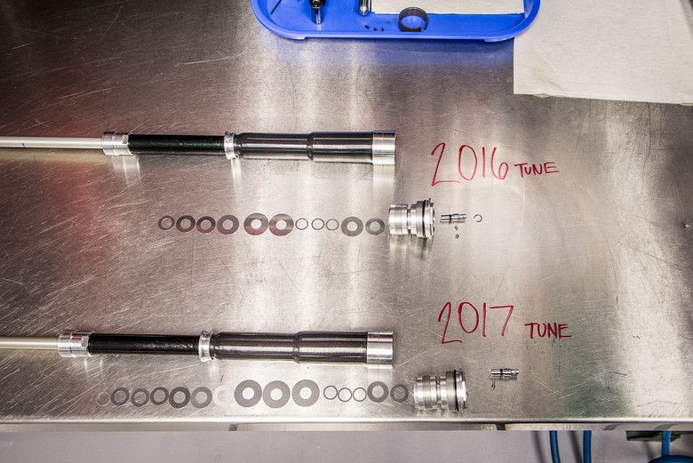

First Ride: FOX's Updated 2017 FIT4 Damping Tune
http://www.vitalmtb.com/features/First-Ride-FOXs-Updated-2017-FIT4-Damping-Tune,1383#
What Changes Were Made To The Damper?
Ariel Lindsley, a FOX Engineering Technician, filled us in on the techy details:
"The 'E16 tune' [which will be included in 2017 forks] uses thinner shims overall, but they are arranged in a way so that the larger shims that seal off the compression ports on the piston flex/open a little easier than the 2016 stock tune. The shim stack that controls the higher shaft speed movements is arranged to offer similar support to the stock 2016 tune. This makes the fork feel a little more supple at the beginning of the travel while still offering support when the going gets rough or steep.
If you look at these changes on the dyno, what you see is a decrease in damping in the 0 to 10-inches per second range while maintaining similar damping to the 2016 tune in the 10 to 40-inches per second range.
We are moving the direction of this tune because we feel it gives the rider more comfort and grip, and filters out more of the small trail chop while still having enough support to offer control in the rough and steep sections of trail."
