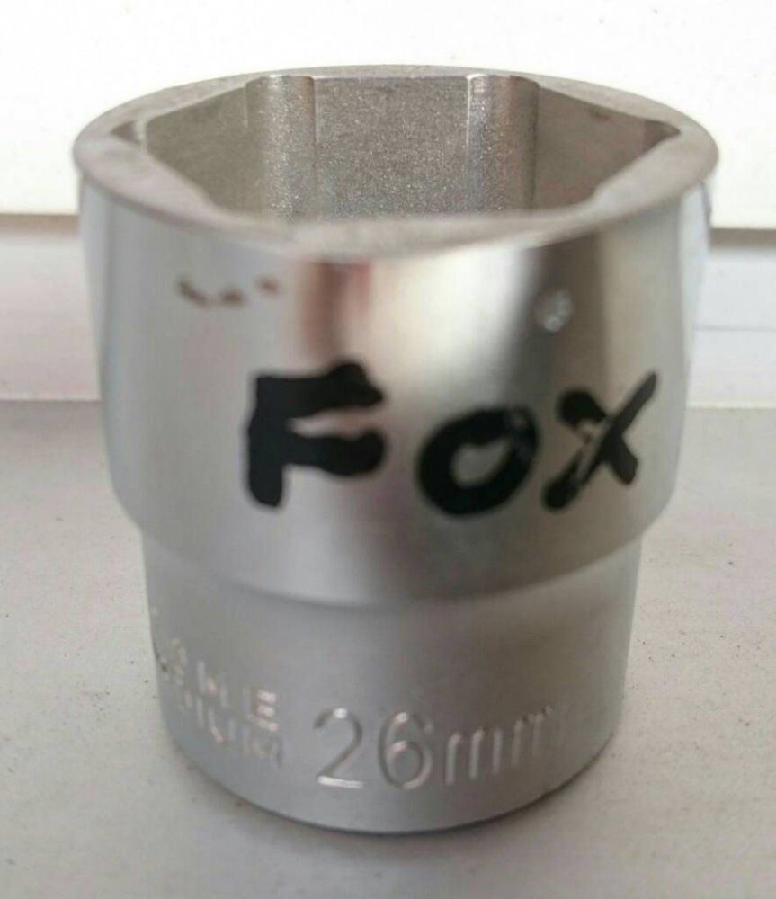

Bin handwerklich leider etwas weniger bewandert, daher nochmal nachgefragt: Mit welchem Werkzeug bekomme ich nun sinnvollerweise das Teil aufgeschraubt, ohne da irgendwas potenziell zu beschädigen?
Mit einer handelsüblichen 6- Kant- Nuss weil die Gefahr des Abrutschen geringer ist als bei einer 12- Kant- Nuss.
Wenn du allerdings die Nuss ansetzt und genau hinschaust, dann siehst du dass die Nuss mit der Außenkante möglicherweise etwas auf der schwarzen Krone aufsitzt.
Wer dann wild drauf los schraubt hat einen Kratzer in der Krone.
Daher die Außenkante der Nuss mit der Flex etwas brechen bis sie nicht mehr auf der Krone sitzt.
@RockyRider66: Danke für die Antwort. Gibt es Nüsse mit derart gebrochenen Aussenkanten zu kaufen? Oder hat Fox passendes im Angebot? Ich konnte bei "foxracingshox.de" nichts passendes finden .....
Yup, standard 26er Nuss oben etwa 2mm abgetragen und entgrated.
