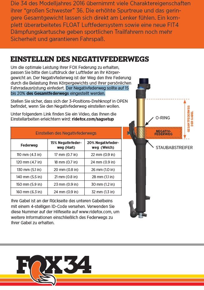

ich habe erstmals eine fox gabel (2017) und habe festgestellt, dass die gabel nach dem einfahren ca. 5mm drinnen bleibt. hebt man das rad am lenker hoch, fährt die gabel voll aus.
ohne jeden kraftaufwand kann man die gabel jeweils 5mm ein- und ausfahren. dabei hört man in jede richtung ein leicht "pfft".
ist das normal oder sollte ich die neue gabel einsenden?
ich weiß auch nicht, wie ich so den sag einstellen, bzw. messen soll. eingefahren oder ausgefahren?

Das ist so gewollt damit die Gabel beim Ausfedern nicht so abknallt.
Ist bei der 36er auch so, und hat sich nach dem Service nicht geändert.
Fox schreibt im Fox 34 Tuning Guide :
Der Negativfederweg sollte auf 15 bis 20% des Gesamtfederwegs eingestellt werden.
Also demnach sind die bereits eingetauchten 5mm schon dem Sag mit anzurechnen.
Meine 2016 34er Factory macht das auch mit den ca. 5mm - es gehört ja auch so.
Allerdings mache ich mir da keinen Kopf darüber ob die paar mm nun dazu gerechnet gehören oder nicht; schließlich gehts dabei nur um 3% mehr Sag oder weniger. Mehr nicht. Das Setup muss insgesamt passen, auch durch die vielen anderen Einstellmöglichkeiten; sind diese korrekt dann kommts auch nicht gravierend auf 2-3% mehr/weniger Sag an.
PS: ich fahre insgesamt z.b. mit diesen 5mm eingerechnet mit knapp 28mm Sag (=18%) in Trailposition. Passt perfekt für mich.
