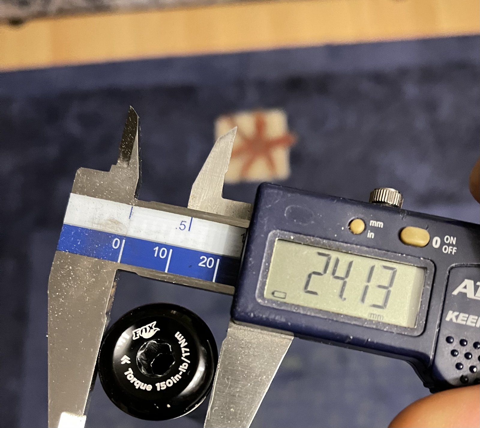

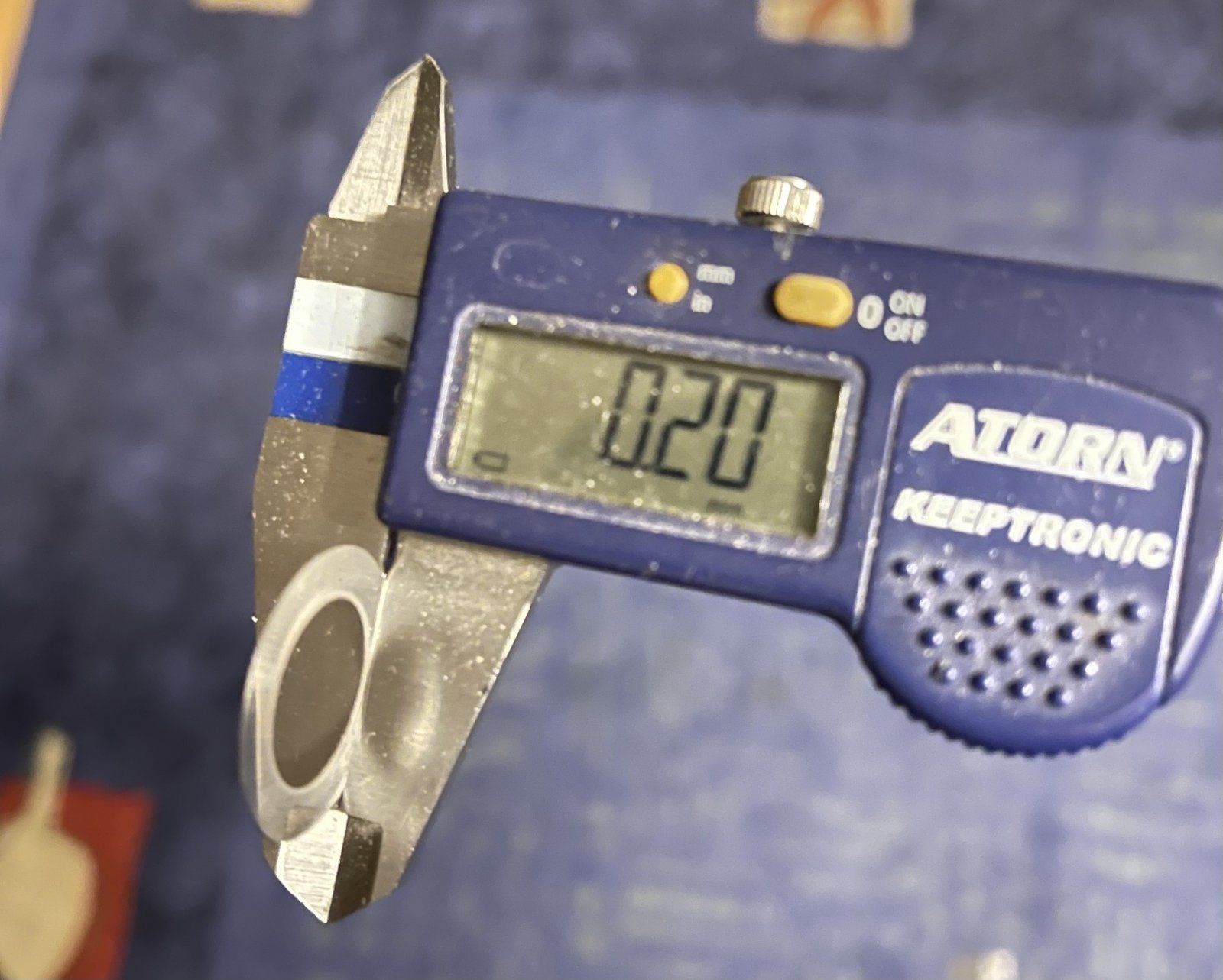

Hallo,
kann mir bitte jemand die Maße von der Unterlegscheibe der Kabolt Steckachse 110x15 boost sagen? Oder kann ich die sogar weglassen, da ich meine verloren habe. :)
Grüße

Nochmals danke für das Ausmessen, konnte aber keine passende Passscheiben finden. Das scheint irgendein Sondermaß zu sein. Hat jemand eine Idee, wo ich die finden könnte? Ansonsten muss ich mal bei direkt Fox nachfragen.
