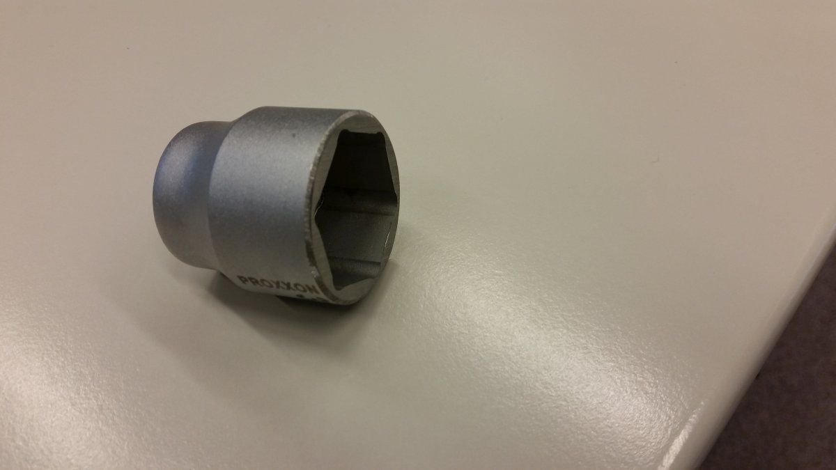

So hab es jetzt geschafft die Nuss abzufeilen! War ein guter Tipp. Hat gut gefunzt!
Gesendet von meinem SM-G900F mit Tapatalk
Also ich hab bisher immer normale Nüsse genommen und es funktioniert wunderbar ohne Beschädigung oder abrutschen.
