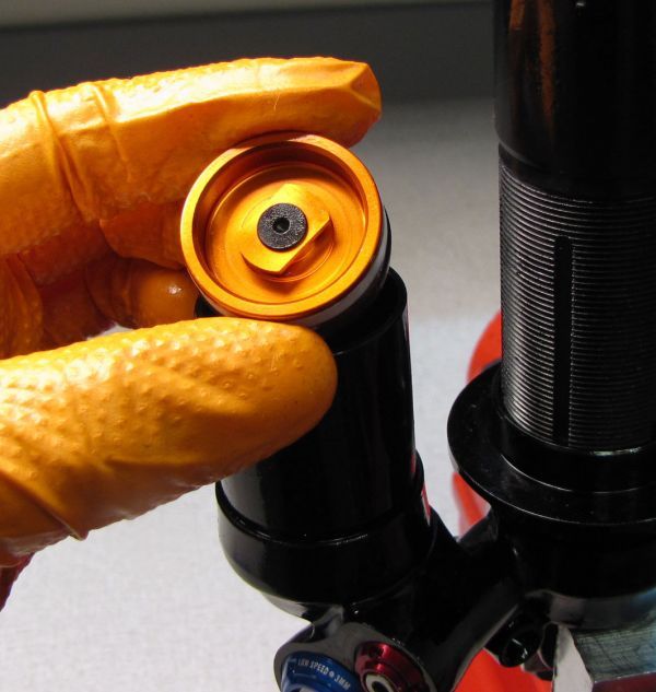

Den IFP bekommst mit einer Spitzzange sehr gut herraus.
Ich habe den Kolben dann mit einen Messschieber auf die richtige Höhe gebracht, gemessen von der tiefsten Stelle des IFP.
Handschuhmethode funktioniert sehr gut bei dem Dämpfer.
Beim einsetzen des IFP würde ich die Schraube entfernen so kannst du einen Lufteinschluss vermeiden.

Ja die IFP tiefe ist bis zur tiefsten Stelle. Beim Vorgänger war der Durchmesser kleiner und dort wurde am Rand gemessen
