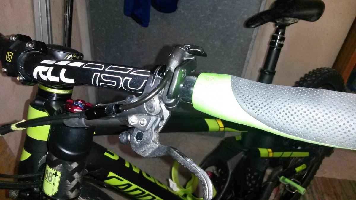

Kannst du mal genauer beschreiben was du gemacht hast und wie die Bedienung funktioniert?

.....klar, kein Ding.....
Vom Grundsatz her sollte die Funktion für eine Dämpferansteuerung ja klar sein, oder?
(Falls nicht ... es muss ein Spannmechanismus mit Arritierung vorhanden sein. Eben um die Position im gespannten zustand halten zu können.)
***Erstmals habe ich den Serien-Hebel direkt nach Bikekauf demontiert, weil dieser bei einem 3000 - 7500€ teuren Bike eine billige "Lachnummer ist"!!!***
#1.) Dann habe ich eine "2-Fach Gripshift" (XO von SRAM) montiert. Dieses ist schon sehr gut von der Bedienbarkeit des Dämpfers. Nachteil ist die Griffdurchmesser, dieser muss der Gripshift entsprechend dicker sein, als viele Standard Griffe es leidet sind ...
#2.) Bei der "Suntour Lockout" Ansteuerung ist die Funktion genauso wie oben bereits beschrieben. Man spannt den Bowtenzug mit dem Daumen, und löst die Mechanik mit der Außenseite des li.Zeigefingers indem man nur mit der Hand/dem Finger zum Vorbau drückt.

Es funktioniert ebenfalls sicher und schnell wie bei der GripShift Methode. Vorteil ist allerdings, dass der Hebel etwas leichter ist und man alle herkömmlichen Griffe nutzen kann.

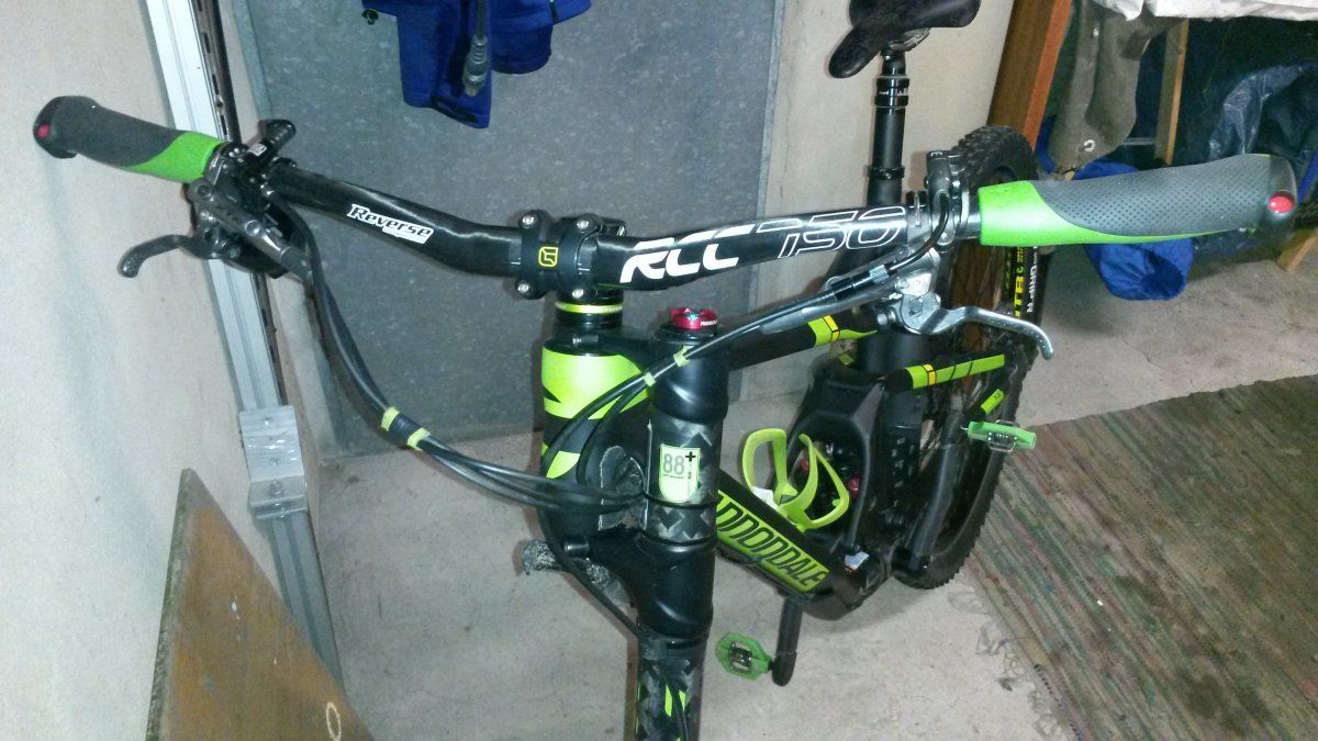

Sagt mal, gibts eine Möglichkeit die Dämpferverstellung zwischen Trail und Flow irgendwie anders zu realisieren?
Ich will das Gekabels und die Hebel am Lenker loswerden.
Links Sattelverstellung, rechts Schaltung, fertig.
Den Trail Modus nutze ich nur äußerst selten mal bergauf sodaß ich die Verstellung ebenfalls nur seltenst bräuchte.
Kipphebel bspw. am Dämpfer wäre ne feine Geschichte.
Habt ihr ne Idee wie man das realisieren könnte?
Andere Alternative wäre die Leitung zu kürzen und den Hebel irgendwo am Sattel o.ä. zu montieren.
Z.b. mit der Suntour-Lösung (danke fürs probieren!!).

Servus!
Ich finde die Suntour Remote Idee saucool, hätte da aber 1-2 Fragen.
Könntest du vielleicht bei Gelegenheit mal Bilder von der Schalterstellung in Flow- und Elevate-Mode machen?
Wenn ich das richtig sehe, sollte ja im Flow Mode bei dir der Hebel im Weg des Griffes sein, oder`?
Wo hast du das Teil bestellt? Gibt's da Unterschiede zwischen Links und Rechts?
Viele Fragen, ich weiß
Danke dir schonmal!

In Bild #1+2 siehst du den Hebel in der "Flow-Mode" Position (160mm)
Wenn du den "Elevate-Mode" (90mm) nimmst
... wird der Daumenhebel (Bild #2, der wo das "geschlossene Schloss" drauf zu erkennen ist) ca. 1cm nach unten gespannt welcher dann die Position bestehen bleibt (solange du nicht den "Elevate-Mode" mittels Zeigefinger durch einen zur Lenkermitten ausgeführten Druck entriegelst). Dh. der Hebel, welcher direkt am Griff ende ist und etwas ausschaut wie ein geknickter Finger mit dem "geöffneten Schloss" ... Der Verstellweg ist max. 5mm zur Entriegelung des Gebels, welcher mittels Feder wieder nach außen zurück springt ...

Ja, DANKE! Ich denke das reicht. :)
Ich habe verstanden: Der zum Fahrer zeigende "Drücker" mit geschlossenem Schloss bewirkt durch Betätigung das aktivieren des CLIMB-Mode (Verstellweg) und der "abgeknickte" Taster bewirkt das gleiche, wie der silberne Knopf der Original-Remote, also das Entspannen des Bowdenzugs?!?

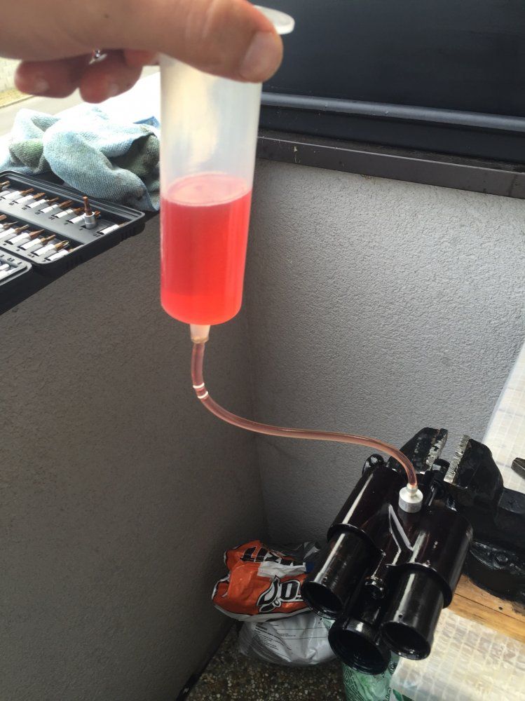

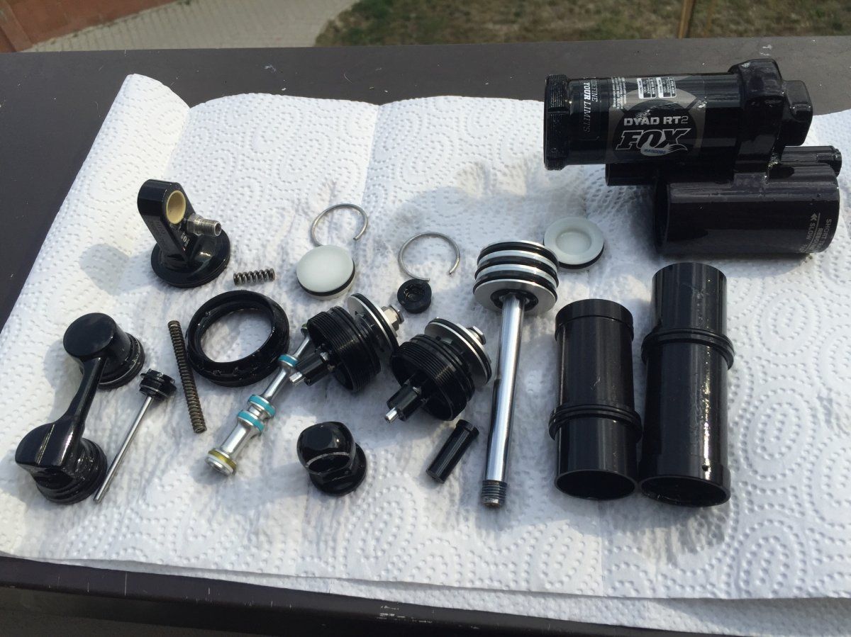

Hat eigentlich mittlerweile schonmal jemand einen Service an nem DYAD dokumentiert, sodass man ihn nachmachen kann?
na ja.. dokumentiert nicht, hier aber einige fotos... vielleicht hilft es ja jemandem.
