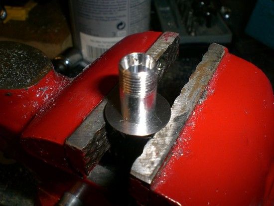

Das Ergebnis sieht dann so aus:
Messt an dieser Stelle gleich die Einbautiefe des Trennkolbens im Piggyback und notiert euch den Wert.

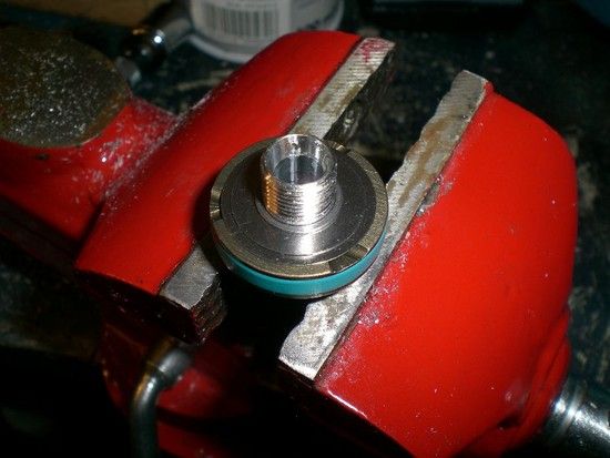

Auf dem unteren Bild habe ich bereits den Dämpfungskolben von der Kolbenstange geschraubt und in seine Einzelteile zerlegt...
Druckstufe (Shims: 1 x 20-10-0.1; 1 x 17.2-10-0.1)
Zugstufe (Shims: 2 x 15-10-0.1; 2 x 17.2-10-0.2)
Die kleineren Scheiben auf den beiden Stufen dienen als Abstandshalter zur Kolbenbefestigungsschraube (Zugstufe) bzw. zur Anlegescheibe (Druckstufe), die den Öffnungsquerschnitt der Shims beim Ein- oder Ausfedervorgang definieren.
Als erstes habe ich die Zugstufe um einen Shim (17.2-10-0.2) erleichtert, um sie schneller zu machen.
Auf der Druckstufe montiere ich als erstes die beiden serienmäßigen Shims (1 x 20-10-0.1; 1 x 17.2-10-0.1). Dann folgt einer der drei Distanzringe.
Dann folgt der entfernte "dicke" Shim (17.2-10-0.2) aus der Zufstufe.
Dann folgen die restlichen beiden Distanzringe und die große Anlegescheibe, die üblicherweise die Offnungsweite der Druckstufe begrenzt.
Der Effekt dieses Aufbaus der Druckstufe ist, dass die ersten beiden dünnen Shims bei kleinen Schlägen schon aktiviert werden können, während der "dicke" Shim noch nicht arbeitet. Das führt dazu, dass das Hinterrad bei kleineren Schlägen agil und schnell bleibt (bessere Traktion in Kurven) und die Dämpfung bei größeren Schlägen durch den "dicken" Shim zunimmt, um ein Durchschlagen des Dämpfers zu vemeiden.
