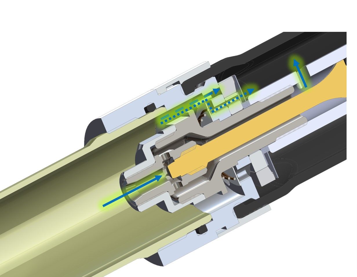

Im Frühjahr 2018 verabschiedete Fox sich vom bekannten FIT-Dämpfungssystem und führte neben der bereits bekannten, günstigen GRIP-Kartusche die High-End-Version GRIP2 ein – doch wie funktioniert die eigentlich? Fox erklärts euch!

Hmm, vielleicht steh ich ja auf dem Schlauch, aber wodurch ist denn dieses VVC jetzt besser? Bleibt es nicht im Endeffekt ein vorgespannter Shimstack, mit den damit verbundenen Nachteilen? Ich dachte immer, dass der Highspeed Rebound vor allem deshalb selten extern verstellbar ist, weil man mit Einstellbarkeit immer variierbare Vorspannung braucht, und das gerade in höheren Dosen der Performance nicht sehr zuträglich ist.

Das geniale an dem vvc ist, dass die variation der shimhärte nicht über die vorpsannung gemacht wird, sondern über die abgreifende Hebellänge des Federplättchens gemacht wird. Der variable Abnehmer ist die schneckenförmig eingefräste Form in dem kleinen Zugstufenbauteils.
Ob man so eine Einstellung braucht, sei dahingestellt, schließlich kann man auch gleich von Beginn an die HSR so beshimmen dass sie für das Fahrergewicht passt und spart sich dann die Einstellung/Verwirrung durch den Kunden, àhnlich wie passend gesalzenes bzw nicht gesalzenes Essen im Restaurant zum Selbstwürzen. Funktional besteht dann kein Unterschied, da beides auf einem Spannungs/Dehnungszusammenhang basiert. Technisch ist es aber eine super Spielerei und vorallem bei extremen Fahrergewichten eine Verbesserung durch die Anpassbarkeit.
Ah okay, kapiert. Wenn man im Video genau drauf achtet, sieht man das entscheidende Detail auch: in Ruheposition übt die Blattfeder gar keinen (oder vermutlich höchsten minimalen) Vorspannungs-Druck auf den Kolbenkörper aus. Ich hatte erst gedacht, die Schnecke würde auch in der Höhe ansteigen, aber so ergibt‘s natürlich Sinn. Danke für die Antwort @BommelMaster, tatsächlich eine elegante Lösung.
Müsste vom Effekt doch so ähnlich sein, als wenn man bei einem normalen Stack die Größe des Clamp-Shims variieren würde, oder? Ähnliches Verhalten am Anfang bei sehr niedrigen Schaftgeschwindigkeiten, dann aber unterschiedliche „Steigungen“ (wenn man sich ein Diagramm vorstellt) und deshalb bei höheren Schaftgeschwindigkeiten deutliche Veränderungen.

Naja, also ganz so einfach ist das mit der Vorspannung auch wieder nicht. Man ändert sehr wohl die Vorspannung der High-Speed Zugstufe, wenn man die Feder auf der Schnecke bewegt.
Ganz einfach, weil:
1. die Feder mindestens minimal vorgespannt sein muss (sonst hätte man Spiel am High-Speed Shim)
2. Eine Änderung der Hebelweges an einer vorgespannten Blattfeder nicht nur die Steifigkeit, sondern auch die Vorspannung ändert.
Es hängt also nicht unmaßgeblich davon ab, wie hoch die anfängliche Vorspannung beträgt, denn die scheint auch variabel zu sein.
