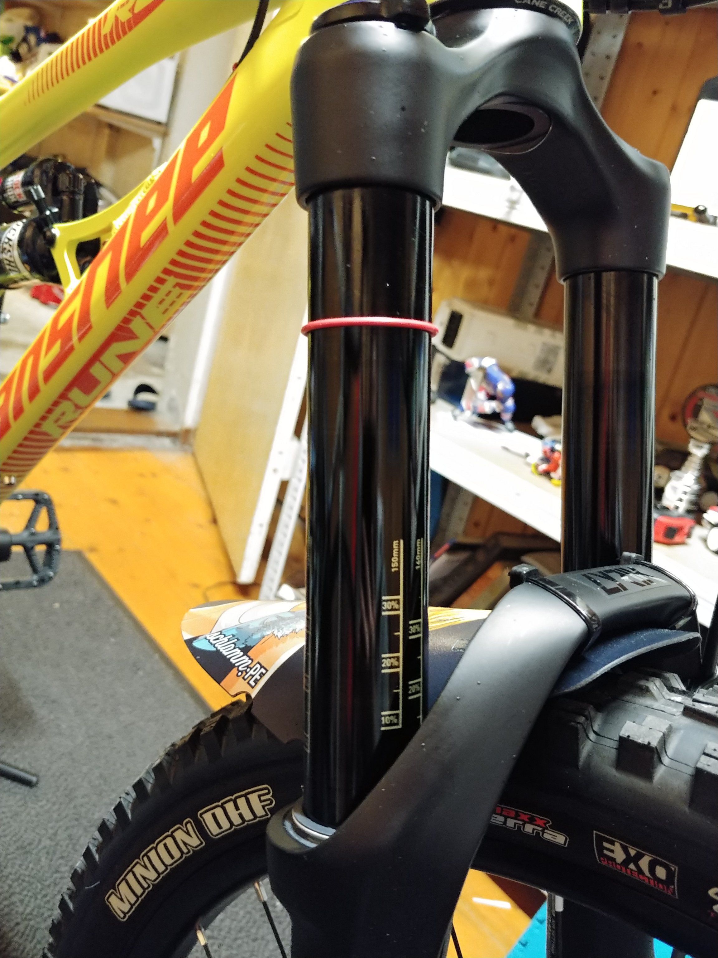

Hallo
Ich mal eine Frage zur Einstellung der Lyrik Soloair RCT3 170mm (ohne Debonair).
Ich habe momentan 1 Spacer montiert.
Das ist meine aktuelle Konfiguration:
Ich bin ca. 60kg schwer (fahrfertig).
Rebound dünkt mich fürs erste nicht schlecht (ev. mach ichs eher noch etwas schneller).
Mich dünkt für diesen Druck der Sag extrem tief. Habe jetzt schon sehr wenig Druck auf der Gabel. Langsam fängt sie so schon an nicht mehr ganz 100% auszufedern und nicht mehr ganz zu blockieren. Ichtraue mich kaum noch weniger Druck reinzutun. Was denkt ihr dazu? Ich strebe eigentlich schon ca. 22-25% Sag an. Aber habe Angst dass die Gabel einfach durchrauscht bei noch geringerem Druck. Was denkt ihr dazu? Zudem habe ich bei leichtem Rollen versucht die Gabel ruckartig zu komprimieren so stark es ging. Das ist das Resultat:
Das sind ca. 135 von 170mm oder ca. 80%
Also denke von der Progression her passts.
Habt ihr mir ev. einen Tipp?
Gruss
Jim

Hallo Jim,
ich glaube nicht, dass weniger Druck dir noch was bringt. Wenn du bei manuellem komprimieren der Gabel schon 80% des Federwegs nutzt, wird sie bei einem echten Hindernis/Sprung durchschlagen. Wenn du ansonsten mit dem Verhalten zufrieden bist, mach einen Token rein, um als Schutz mehr Endprogression zu bekommen.
Ich habe keine Lyrik, meine Aussagen basieren auf Fox und RS1 und sind deshalb nur bedingt vergleichbar.
46psi klingt für 60kg ok. Ich fahre die an der RS1 auch, an meiner Fox Fit 4 waren es nur 40psi. Rebound fahre ich an der Fox komplett offen, an der RS1 mit 3 Clicks in Richtung geschlossen.
Ein Sag von 20% passt auch zu meinen Erfahrungen. Das Problem liegt eher daran, dass wir mit dem Körpergewicht wohl unterhalb dessen liegen, wofür die Gabeln ab Werk konfiguriert sind. Meine Fox nutzt bei 40psi immer noch nur 70% vom Federweg, sackt bei 35psi aber schon komplett durch. Die RS1 liegt mit 45psi am unteren Limit und schlägt dann schnell mal durch. Der Lockout funktioniert gar nicht, weil dafür nicht genug Druckstufe aufgebaut wird.
Die Fox habe ich mit Hilfe von Vorsprung Fractive auf eine Art Grip 2 umbauen lassen, jetzt funktioniert sie endlich. Für die RS1 gibt es nichts vergleichbares. Weil Hardtail, ist das aber nur halb so schlimm.

Danke für die Infos..
Ich bin mithilfe der "Tuning-Web-App" von Rockshox nun bei 39 psi angelangt (bei 58kg fahrfertig, nochmals gewogen). Das Setup fühlte sich sehr gut an. So sah die Federwegsausnutzung (von 170mm) aus:
Allerdings hatte ich weder Sprünge noch hohe Stufen zu überwinden.
So sah es da aus:
Ich werde demnächst mal einen Shockwiz ausprobieren können. Mal sehen, was das Teil noch zu meckern hat.. :)
Das Fahrwerk fühlte sich jedenfalls schonmal sehr gut an und gab mir viel Vertrauen.
