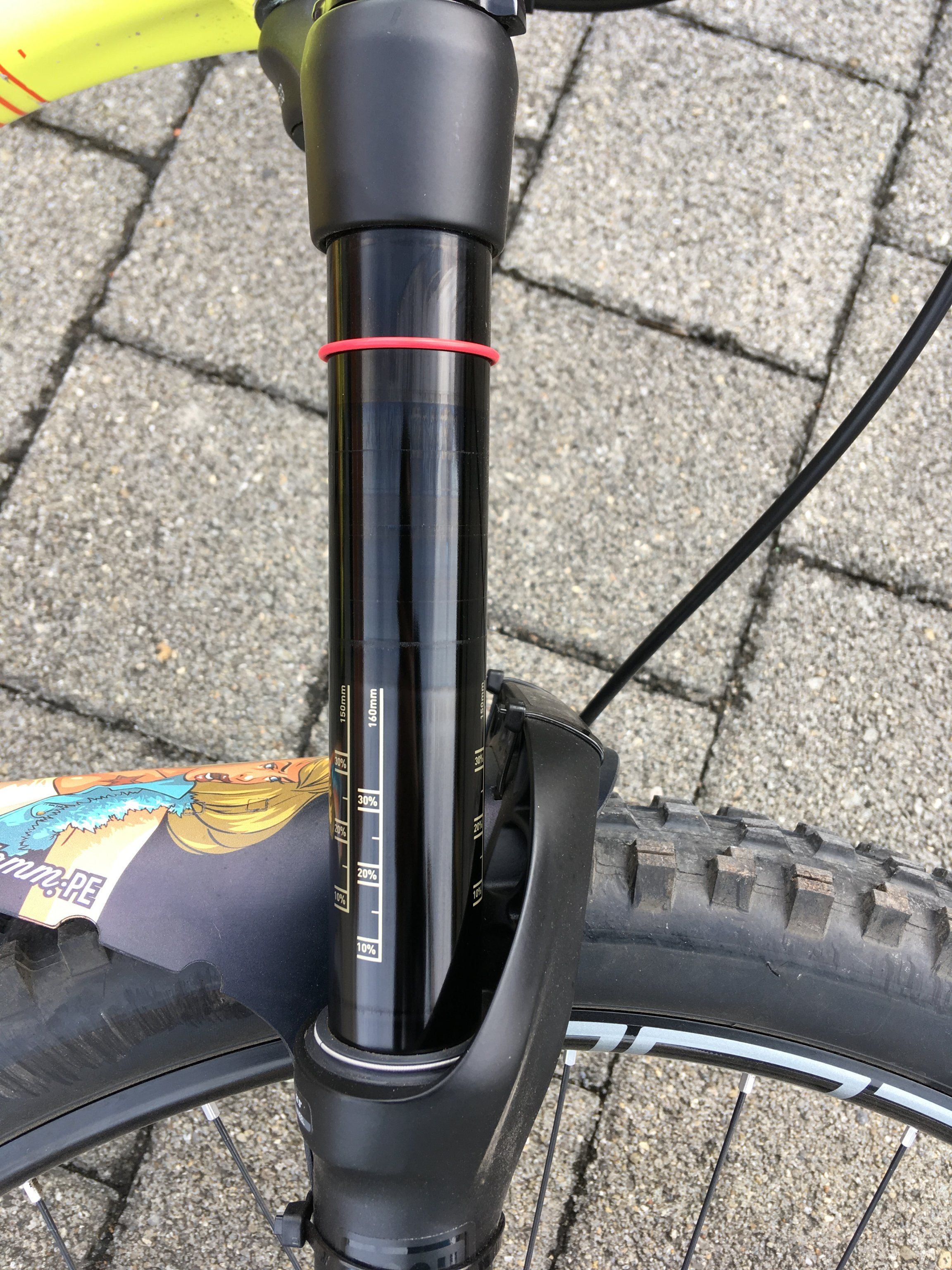

1. Zur Gabel:
Meine Lyrik sah nach meinen ersten Touren jeweils so aus (Sag Ring):
Da waren jeweils ca. 150mm von 170mm genutzt. Den Sag habe ich jetzt ca. bei 23% und es fühlt sich gut an. Viel gröberes Terrain als momentan gefahren, werde ich in nächster Zeit nicht fahren. Deshalb habe ich als Feintuningmassnahme vorgesehen, lediglich mal den einen Token noch rauszunehmen, der noch drin ist. Den Druck (39 PSI) und Rebound (-12 Klicks) würde ich momentan mal so lassen.

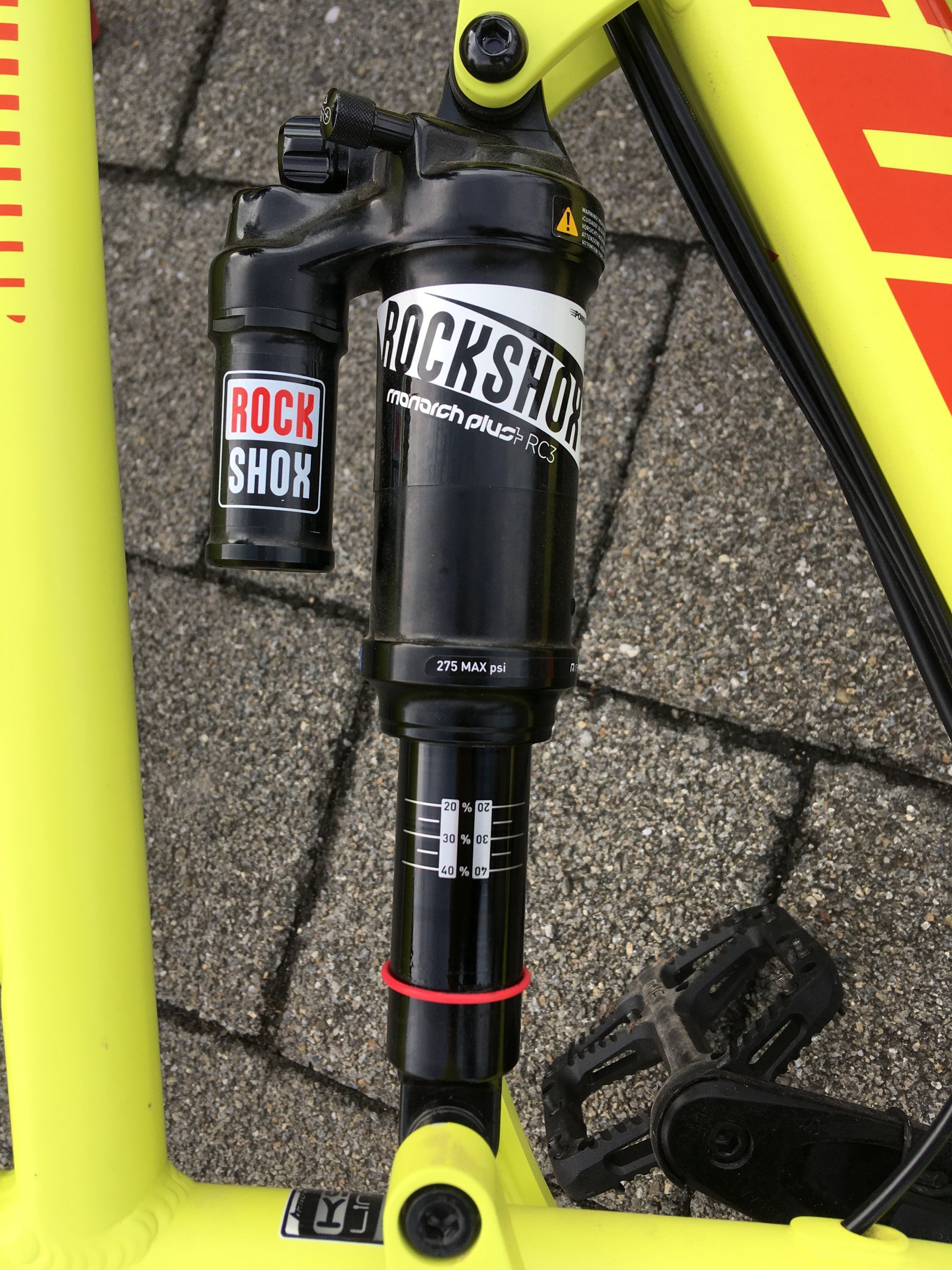

2. Zum Dämpfer:
Der Dämpfer sah nach denselben Touren so aus:
Da waren vom Hub (63mm) jeweils ca. 50mm genutzt, oder anderst gesagt, ca. 130mm von 160mm am Hinterbau genutzt. Der Sag beläuft sich momentan auf knapp 30%, eher etwas weniger.
Hinten hab ich also noch ordentlich Reserven. Da ich bei diesem Dämpfer nicht mit Spacer arbeiten kann und die Compression von "L" auf "L3" Tune erst beim nächsten Service ausgefürt werden kann (falls das "die" Lösung ist), werde ich mit dem Druck spielen müssen. Deshalb hier meine Lösung: Von 105 PSI auf 100 PSI runter. Den Rebound lasse ich vorerst bei 6 klicks (von ganz schnell aus).

1. Zur Gabel:
2. Zum Dämpfer:

Ich würde garnix machen, das ist OK so.
Mach dir nicht so ein butterweiches Fahrwerk weil zum Sklaven des sag- Ringes geworden bist.
Du hast wohl nicht unrecht. Denke die Gabel ist schon gut so. Aber was denkst du zum Dämpfer? Ich finde der hat momentan etwas gar viel Reserve. Würdest du da wirklich nichts machen?
Wäre da nicht theoretisch ein Compressiontuning auf 3L das Richtige (bei meinem fahrfertigen Gewicht von 58kg)?
Da ich nun noch mit dem L Tune unterwegs bin, würde da 5 PSI weniger nicht Sinn machen im vorliegenden Fall?

Auch da würde ich nix machen.
Den meisten federweg nutzt man eh in schnellen Kompressen, weniger bei Sprüngen (es sei denn die sind total versaut) oder gar auf einem Trail wie du ihn im Video zeigst.
Wenn dein Herz dran hängt fahr mit etwas mehr sag, aber am Tune würde ich nix ändern.

39psi vorne und 105psi klingen sehr wenig, aber in Anbetracht von 58kg Fahrergewicht aus meiner Sicht erst mal nicht unrealistisch.
Den Token vorne rauszunehmen kannst du ausprobieren, kann aber passieren, dass dir die Gabel dann mal durchschlägt. In meiner RS1 habe ich 45psi bei 66kg Fahrergewicht und zwei Token, um ein Durchschlagen zu verhindern. In meiner Fox aktuell 55psi und ein Token.
Die 105psi im Dämpfer sind weniger als ich mit irgendeinem Rad bisher genutzt habe. Niedriger als 120psi bin ich in den letzten 15 Jahren nie unterwegs gewesen, im vorigen Fully mit Brain waren es 135psi, im jetzigen Fox Dämpfer sind es 145psi.
Wobei meine Federelemente immer auf Trails abgestimmt sind. Bergab wäre es eigentlich ein höherer Druck, weil für mich gilt "mehr Speed = mehr psi".

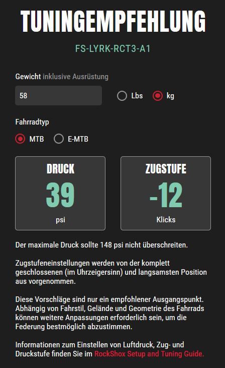

Allerdings habe ich nun eine Frage. Die Rockshox Trailhead App spuckt folgendes aus als Grundsetting:
Wenn ich jedoch 39 resp. 40psi einfülle, ist die Gabel viel zu weich.
Ich habe nun mit 48psi rund 41mm resp. 24% Sag. Die eingestellten Werte sehen zwar gut aus und fühlen sich auch gut an,
jedoch frage ich mich, warum ich nun auf einmal soviel mehr Druck benötige, als von Rockshox selbst vorgeschlagen.
Habe die 39psi zwar nicht getestet, aber vermute, dass dann der Sag jenseits von 30% betragen würde??
Was denkt ihr dazu?
Was denkt ihr dazu?
Gruss Jim

Du machst dir viel zu sehr ein Kopf. Achte nicht auf die Empfehlung von RockShox. Eine neue Gabel muss sich noch einlaufen. Dreh die Druckstufe komplett raus (Du hast glaube ich RCT3 oder sowas?) und stell dich mit gestreckten Armen und Beinen aufs Fahrrad (NICHT IM SITZEN!) Dann sollte der Sag bei einer aktuellen Lyrik etwa 25-30% Sag betragen. Alles darunter wäre mir persönlich zu hart. Danach kannst du wieder etwas Lowspeed reindrehen. Der große Andere Knopf muss bei der Abfahrt immer offen sein. Für dein Gewicht ist das Tune des Charger Dämpfers einfach zu hart, daher müsstest du eigentlich fast "ohne" Dämpfung fahren (ohne geht garnicht).

Gleiches gilt für den Dämpfer. Du hast geschrieben dass man keine Tokens montieren kann. Das ist nach meinem Wissen falsch. Man kann Tokens in sämtliche RockShox Luftdämpfer einbauen. Ein L3 Tune ist glaube ich härter als ein L Tune. Weniger als L geht nicht also würde ich das so lassen.
Seit DebonAir Luftfedern empfiehlt RockShox sogar einen Sag von 30-40% bei Dämpfern.
Insgesamt finde ich dein Setup passt sehr gut. Du kannst im Dämpfer eher noch etwas weniger Luft fahren. ICh würde aber lieber anstelle dir Gedanken über Setup zu machen, raus gehen und dein Bike shredden ;)
