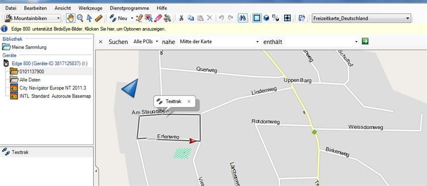

Noch mal eine Verständnisfrage, ich habe in Basemap zur Auswahl die openMTBmap, oder die Freizeitkarte. Wenn ich Routen oder Tracks damit plane wird doch nur der Track im Edge 800 sichtbar, jedoch nicht die Karten, es sei denn ich übertrage Sie auf die SD Karte, oder?
Gruß Rolf
Routen funktionieren nur wenn Du auch routingfähige Karten im Gerät hast. Tracks sind immer sichtbar und man kann an ihnen entlang fahren. Mit der Basemap aber wirklich sehr rudimentär.
Merke: Mit den Karten wo Du deine Touren (schreibe bewußt nicht Route bzw. Track) am Rechner planst, solltest Du später auch auf dem Edge deine Touren nach- oder abfahren.
Sprich, die openmtmmap und die Freizeitkarte mußt du auch auf dem Edge installieren.
@ flying-harry
Wie ich sehe hast Du die CN auf dem Edge. Somit hättest Du eine routingfähige Karte, die aber fürs MTB weniger geeignet ist und eher Rennradler anspricht.
Wie ist die CN auf dem Edge installiert? Download-, DVD- oder microSD-Version?
