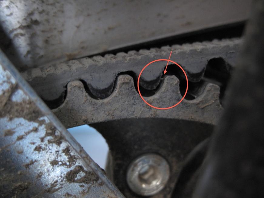

eine kleinigkeit habe ich dennoch, und die ist eher seltsam:
sobald es draussen nass wird, und somit der gates auch, habe ich beim festen treten am hinterrad ein akustisches feedback, das in etwa so kingt: rrrrr  -rrrrrr - rrrrr...
als wenn etwas schleift, nur wüsste ich nicht, wo. ansonsten kommt nur noch die rohloff selbst in frage, aber da kann ich mir das noch weniger vorstellen.
funktional ist in der situation alles beim alten, nur der sound ist da. hat mich schon ewigkeiten gekostet, um zu verstehen, das es wirklich nur bei nassem wetter passiert.
kennt jemand das problem? meine theorie wäre, das der riemen vielleicht hinten auf dem ritzel minimal schwimmt, und den innenrad des ritzels schräg anreisst. dann wäre es ja eher ein kettenlinienproblem. diese scheint aber eigentlich gut zu sein.
kennt jemand die situation?
