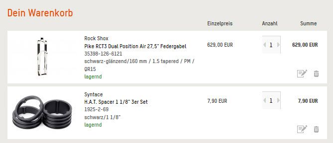

Okay. ich habs jetzt getan :P Da die DPA nur noch 30€ teurer ist, als die SA, hab ich mich für die absenkbare Variante entschieden.
Lager besorgt mir mein Händler, genauso wie eine Reduzierhülse, damit ich vorerst meinen Vorbau behalten kann. Vllt Rüste ich iwann auf nen Carbon Lenker um. Dann hol ich mir da nen neuen, leichten Vorbau dazu.
Ich bin ja mal echt gespannt, wie sich dass dann so fährt :-)
