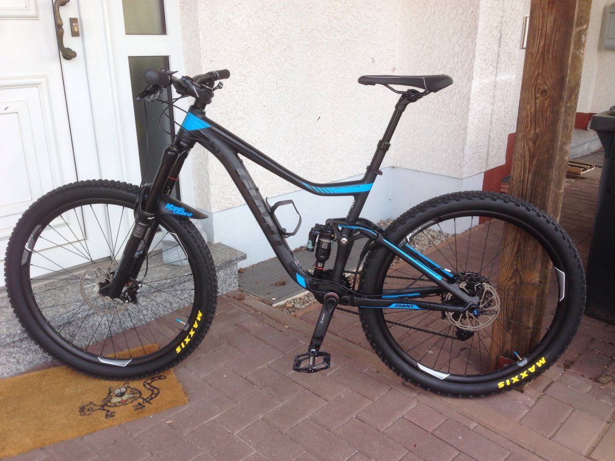

Toll! Hast ein SX gekauft und den Rahmen getauscht?Anhang anzeigen 395834
Da ist das Ding. Ich bin unglaublich verliebt. Die Schönheit des Trance 2 Ltd gepaart mit dem SXein Traum!
