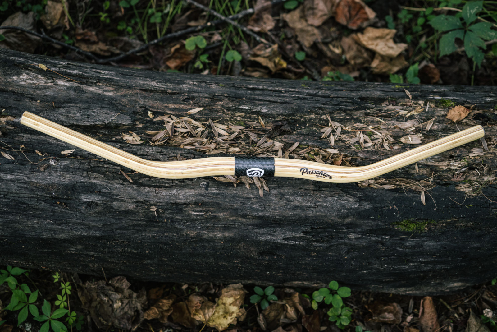

"Ergonomisch" ist allgemein mit sweep. Je mehr desto ergonomischer. Kontrolle wird dafür eingebüßt, spielt mMn hauptsächlich auf dem trail eine grössere, spürbarere Rolle.
Ich würde da radikal vorgehen. Wenn, bzw. da ein Dropbar annähernd in Erwägung gezogen wird, möchte ich an dieser Stelle erwähnen, das es sich hier um 90 Grad backsweep handelt
Da es sich nun um ein Trainingsbike handelt, schmeiss ich auf die Gefahr hin gesteinigt zu werden, den ollen Trainingsbügel rein. Nix unter 55 Grad. Damit machst Du es Dir nicht nur leichter, weil weniger Angebote vorhanden sind die in Frage kämen, sondern es sich nur um die letzten Paar Grad dreht
Eigentlich wird das recht schwierig. Sowas, oder eine Moustache würde zwar meiner Beschreibung entsprechen, aber zu klassiche.
https://velo-orange.com/collections/handlebars/products/granola-bar
Auch einen MTB Lenker fänd ich unpassend. Würde versuchen einen futuristisch Ansatz zu wagen.
Eckiger, ausgefallenere Form mit anlehnung an... was Dir da vorstrebt.
Kaum zu bekommen und sauteuer:
https://crustbikes.com/collections/handlebars/products/jungle-runner-bar
Sieht schräg aus, bisschen zu MTB, aber ich mag ihn persönlich sehr:
https://www.sim.works/products/simworks-fun-3-stealth-bar
Ich glaube das ist derselbe von VO:
https://velo-orange.com/collections/handlebars/products/seine-bar
Der geht schon richtung Dropbar und ist weder Carbon noch Alu...
https://surlybikes.com/parts/corner_bar
Ach am besten nach Alt Bar, Alternative Handlebar listen suchen. So wie hier gibts da noch mehr.
https://bikepacking.com/index/comfort-mtb-handlebars/

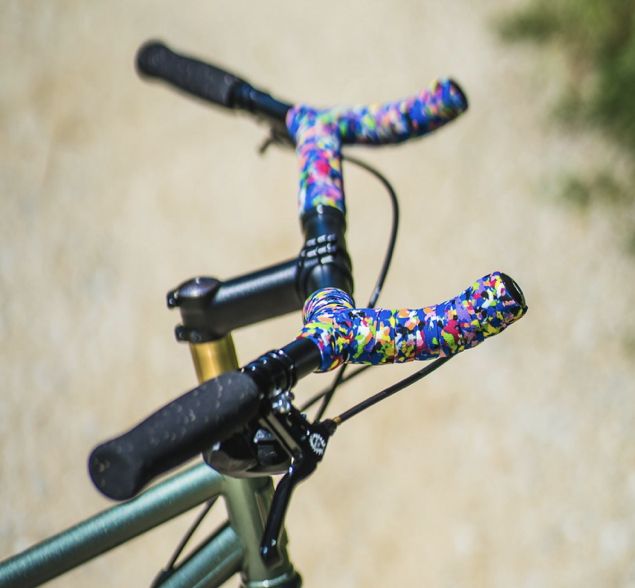

Ja genau, waren nicht von Ergon sondern von SQ labs. So einen Lenker mit Hörnchen wäre gar nicht so blöd. Ähnliche Position wie auf den Hoods.
Ich denke dass 800mm zu breit ist und 28° too much. Aber kann man ja mal testen. Auch wird mit solchen Kurven wohl die Leitungsführung sehr schwer werden. Ich werde das mal erörtern, sodass es klarer wird, was ich da vor habe.Ich hätte noch nen Kyote rumliegen. ungekürzt. Montagespuren. Kein Sturz, nur Park (Wie in Stadtpark)
1 mal montiert, 10km gefahren... war zu niedrig.. hatte vergessen das nach Federgabelersatz durch 18€ Starrgabel halt 80mm Höhe fehlen![]()
Salsa Bend Deluxe ist ähnlich dem Soma und leichter. Die Salsa Lenker gibt's teilweise auch von Whisky in selber Form nur Plaste statt Alu, k.A. ob das auch beim Bend so ist.Der Soma ist jedoch mit fast 400g nicht wirklich leicht.
Was wäre noch in die gleiche Richtung?
Ich schau mal auf what bars.
Ja, der Salsa hat was! Leider nicht einfach in D zu bekommen und muss importiert werden.Salsa Bend Deluxe ist ähnlich dem Soma und leichter. Die Salsa Lenker gibt's teilweise auch von Whisky in selber Form nur Plaste statt Alu, k.A. ob das auch beim Bend so ist.
Was ich an Crazy Bar, Fun 3 Bar, Jones Bar und ähnlichen Lenkern mag, sind die verschiedenen positionen und Winkel die Hand und Rücken positionieren zu können. Geht sicherlich nicht jedem so und spielt bei mir auch erst bei längeren Fahrten eine größere Rolle.Ja genau, waren nicht von Ergon sondern von SQ labs. So einen Lenker mit Hörnchen wäre gar nicht so blöd. Ähnliche Position wie auf den Hoods.
