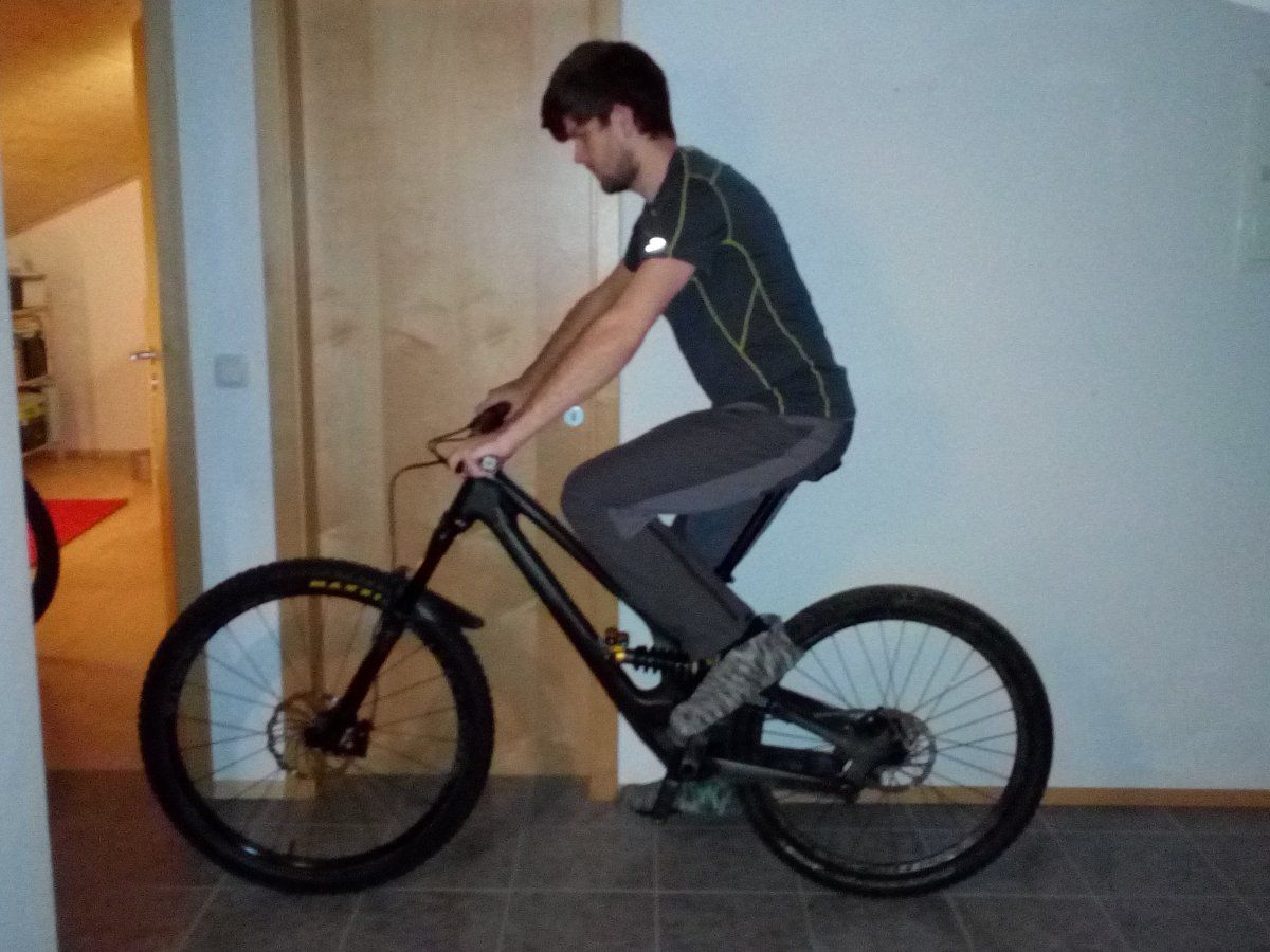

Wäre cool wenn du mal ein Bild mit Fahrer drauf machen (lassen) könntest. Sitzposition und so.

ich hab jetzt den sattel ganz vor geschoben und finde die sitzposition nicht ungewöhnlich...ich trete nicht von hinten...leider ist die stütze ein bischen zu kurz...

mein knielot passt sogar aber ich muss ja noch ein wenig höher mit der sitzposition....wenn ich so weit bin mess ich das noch mal nach.
