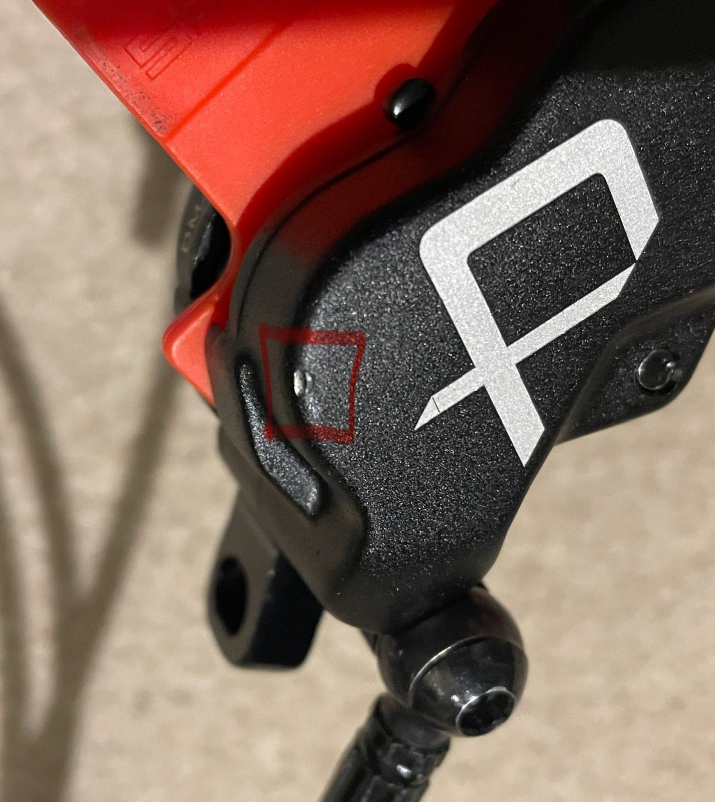

Was nicht ganz so schön ist, dass einer meiner Sattel eine Macke hat. Ist aber zum Glück recht klein.
Hab jetzt auch bei use-elitebikes angefragt. Wollen sie mir auch unkompliziert nachsenden.
bei dem Preis ist das wohl völlig wurscht.
Ich glaub wenn man solche Macken bei meinem Radl abzählt, wirds fünfstellig. (ja, defektes hinteres Laufrad... hat gelegentlich ein bisserl geschliffen, wenn wieder einmal x Speichen locker waren g)
