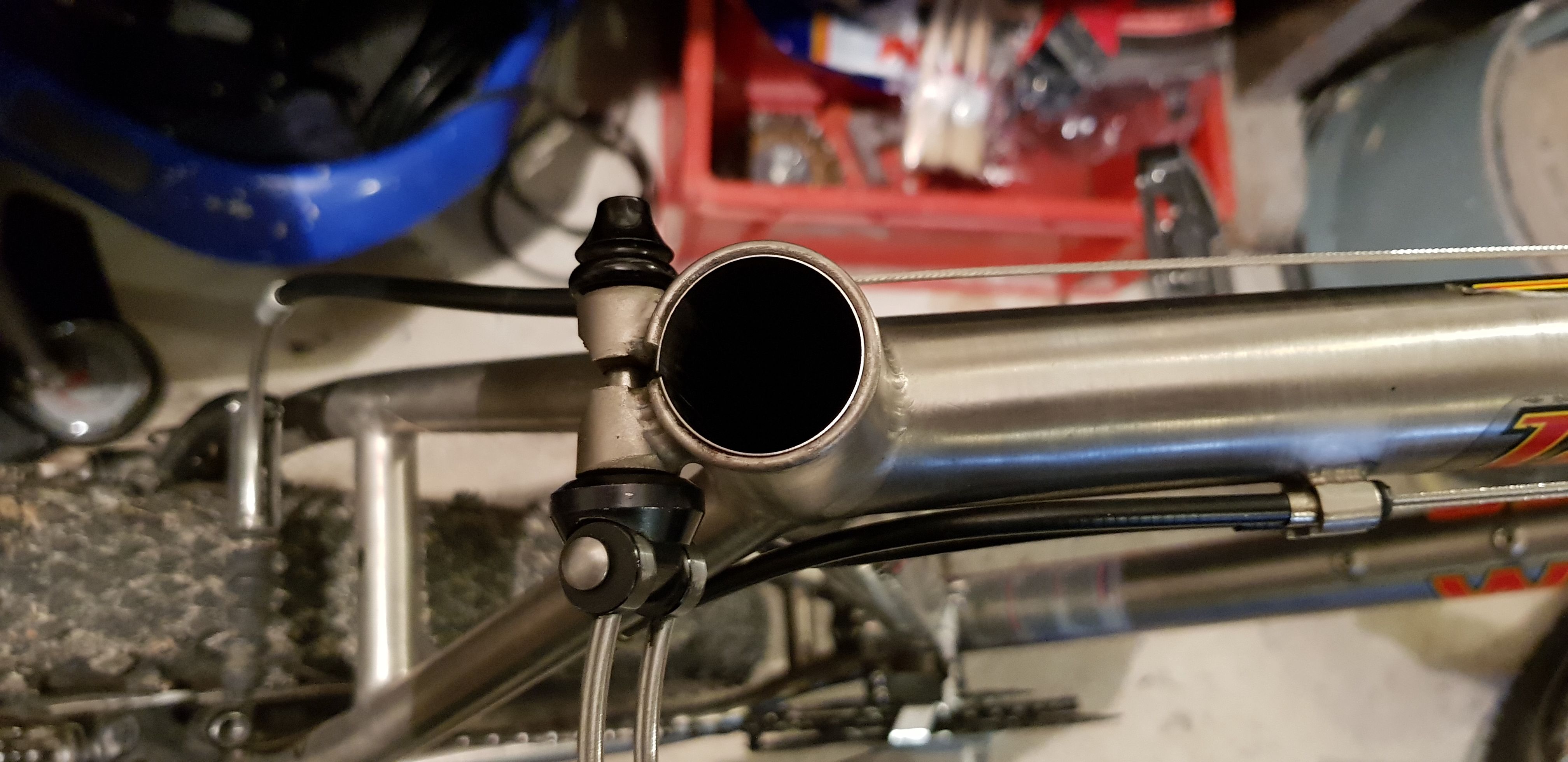

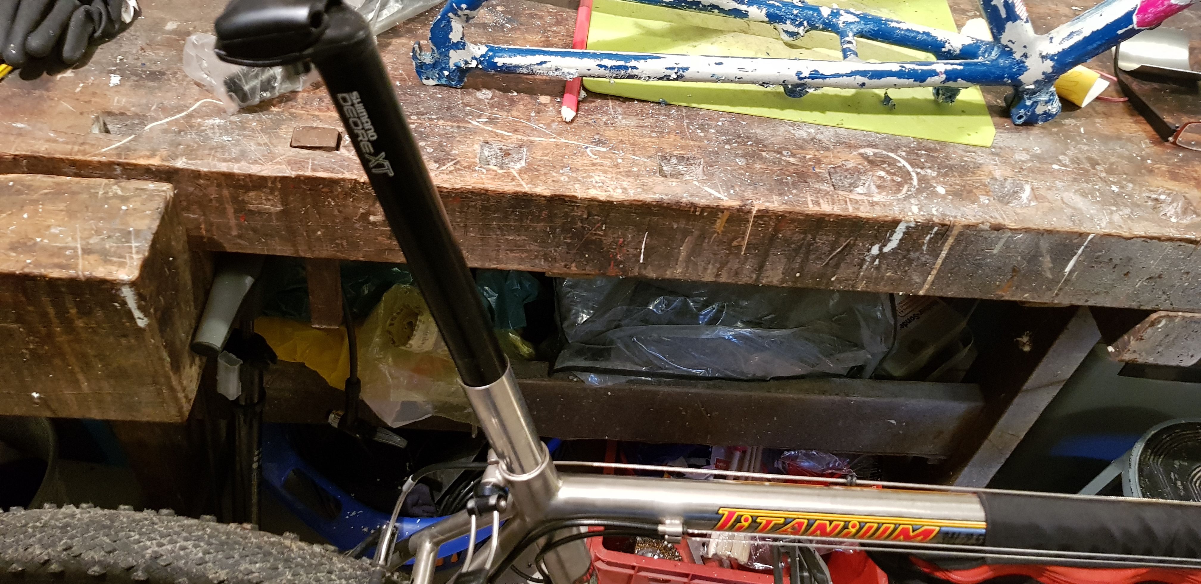

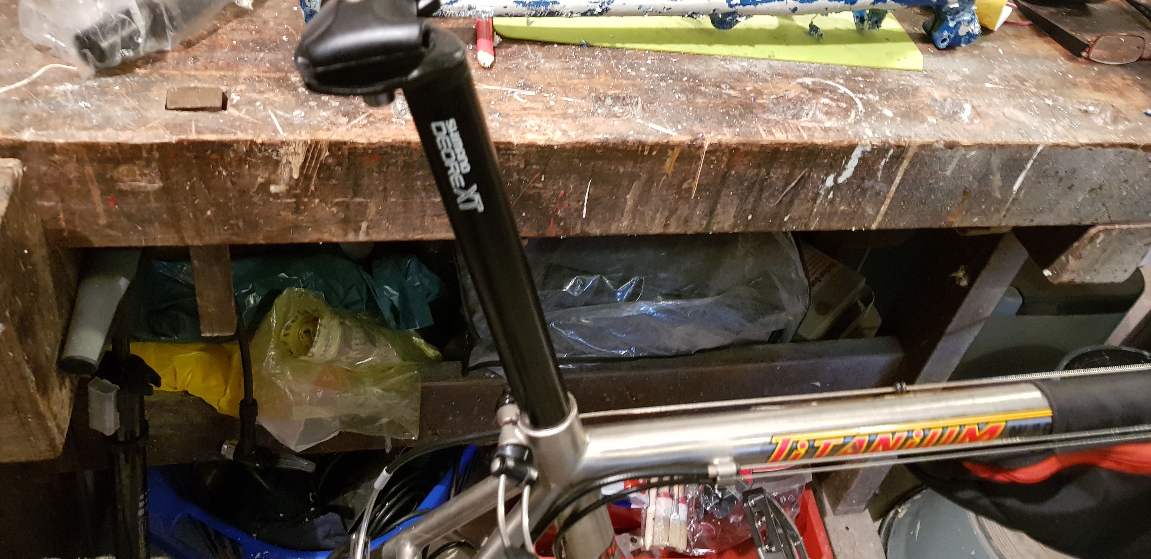

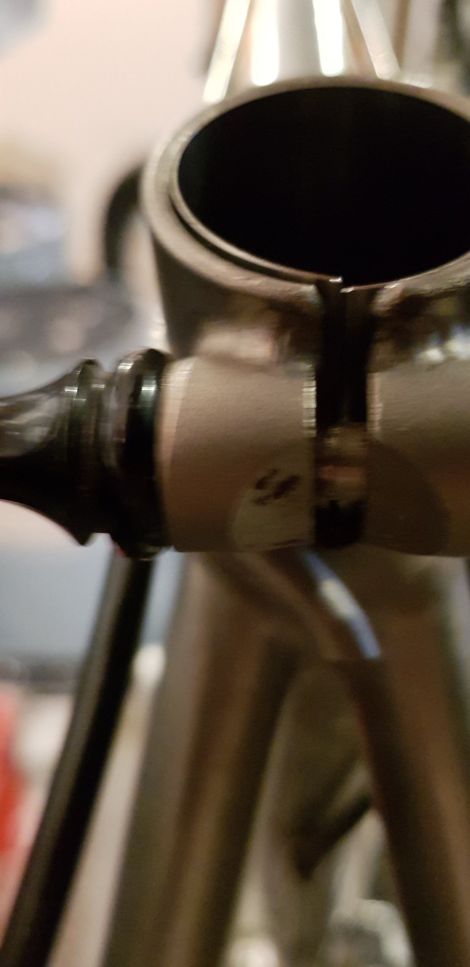

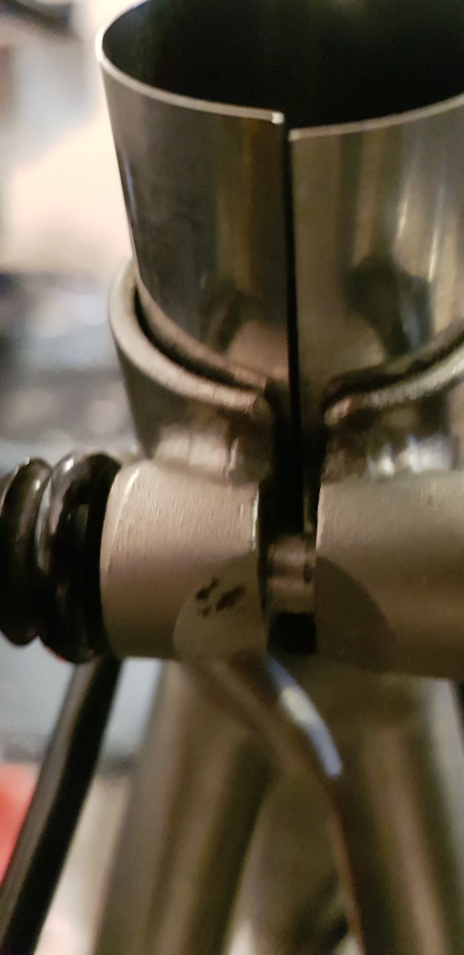

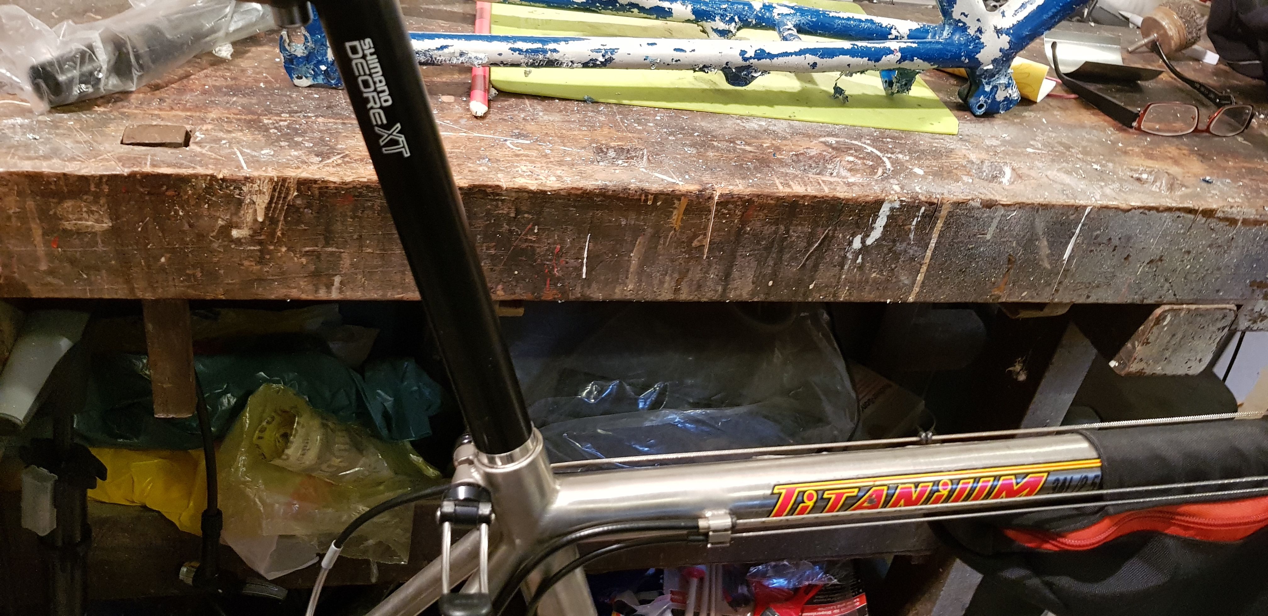

Moin ich hab mir ne DEORE XT Sattelstütze gewünscht für meine alten Schätzchen. Leider benötige ich da 27,2mm und habe nur in USA eine schöne neuwertige Stütze gefunden allerdings zum Hammerpreis der das Vorhaben sprengen würde.
Nun habe ich ein Stützen-Angebot erhalten und mir über 2 "Ecken"aus hochwertigen Material eine Hülse machen lassen. Die Hülse bleibt beim entfernen der Stütze unverändert im Rahmen, fällt nicht rein und wenn man sie etwas herauszieht und beim einsetzen der Stütze etwas gegen hält dann ist die öftere Verstellung schon denkbar. Allerdings ist das eher als Dauerfixierung zu sehen. Aber alles läuft sehr geschmeidig im Cannondale wie auch im Wheeler Titan.
Ich teste das nun wie es sich verhält.

So dünne Hülsen lassen sich aber nicht drehen ,meine ich.
Ich würde eine Hülse basteln und einkleben.
Ich nicht, ich habe nach einer Möglichkeit gesucht, die wie ich finde ,sehr schöne XT Stütze zu verbauen und möchte auch andere Stützen verbauen können. Und so ist das möglich

So richtig Sinn macht das aber nicht,da die XT Stütze ruckzuck blank ist.
1. Warum sollte sie blank sein wenn man weiss das mann hier mit Hülse arbeitet und auch seine Einstellung kennt?.
2. Ist natürlich nix für "Dauerveränderer" aber wie bis jetzt probiert bekommt man das echt smooth hin weil alles Top zusammen passt.
Wenn du deine Sattelhöhe kennst geht das voll in Ordnung.
Ich hatte damals verschiedene Sättel drauf, die dann auch höher oder niedrigeres Sattelgestell hatten.
Vielleicht ist das auch zu schwer mit den vielen Zahlen und so ......
Die Stütze hat 26,8.
Die Sattelaufnahme/m 27,2.
Und nu passt's top...
Ich hatte erst mit Federstahl probiert geht nicht für so kleine Radien, Folie, geht irgendwie nicht konform zu meinem Materialverständnis bei altem Kram etc. Aber nu in VA was gefunden was sich gut "anfühlt".
