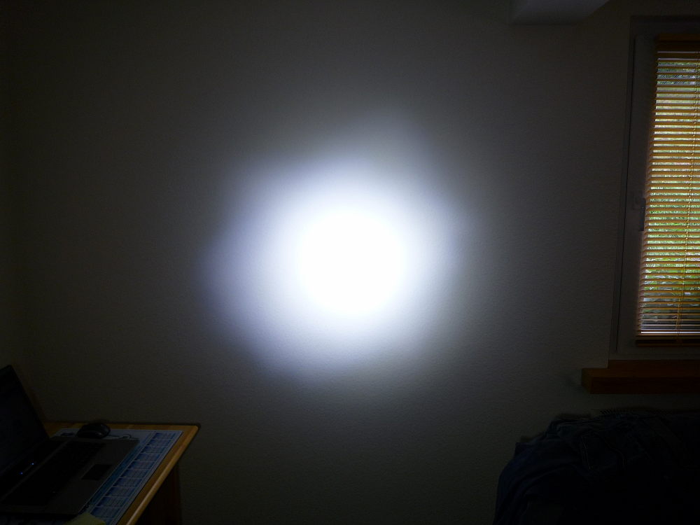

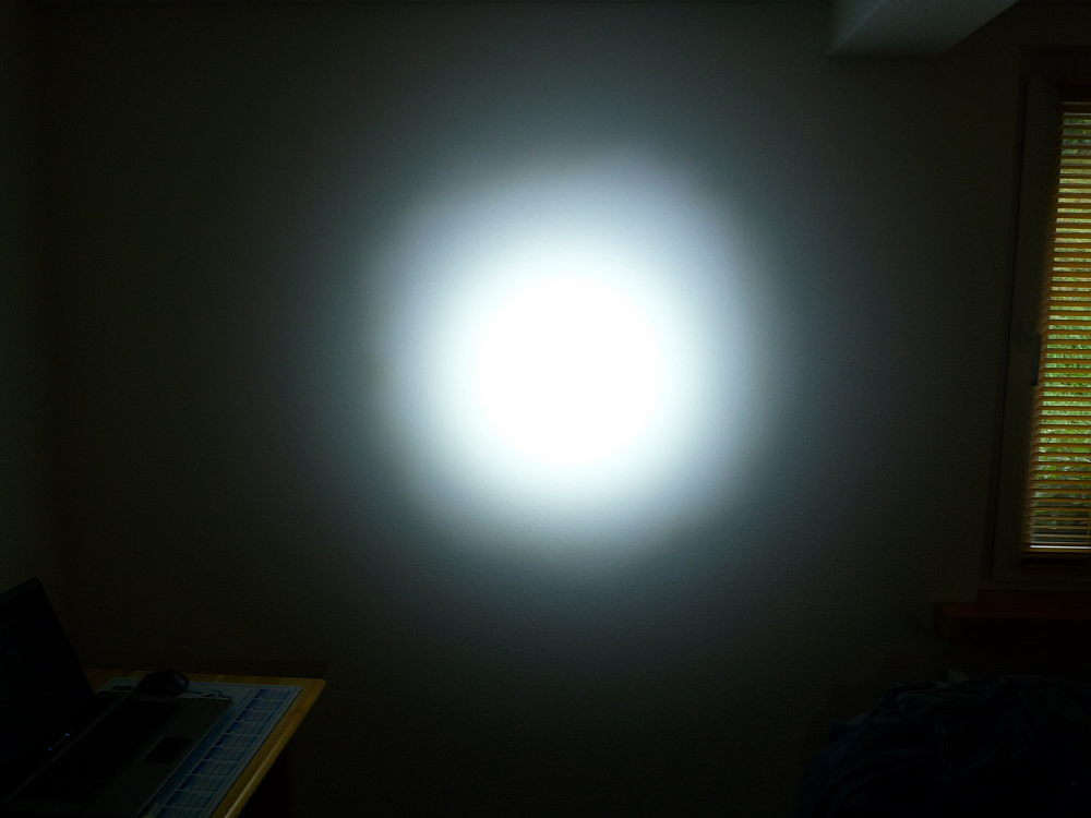

Eine Lampe mit 9 Grad Optik die extrem weit nach vorne leuchtet ist auf den Singletrail ( die ich fahre ) einfach unbrauchbar.
Wenn ihr schon eine Betty habt und euch damit vergleichen wollt, dann macht es mit der neuen 22 Grad Optik.
Damit kann man nachst biken ohne dunkle Ecken zu haben ,beim Kurveneinfahren
Es ist aber auch in der Ferne noch mehr als genug Licht.
Eine 9 Grad Optik ist meiner Meinung nach zum Biken extrem ungeeignet.
Die Lampe taugt was für die Stadt ( gedimmt ) und zum Rennradfahren, aber sicher nicht zum Biken mit so einem Spot.
Wir reden hier schon von 9 Grad Vollwinkel oder?
kläre das gerade nochmal ab ! aber so viel sei gesagt , bei gleichem wandabstand (ca.2m) ist unser spot identisch zu dem der betty mit 16 grad ! (im durchmesser)
und da ich nachts meist waldautobahn fahre finde ich die lampe für meine zwecke genial !
auch preislich eine echte alternative !!!

Da immer wieder die Frage nach der Optik und dem Spot/Winkel kommt hier einfach mal der direkte Vergleich der Betty mit 16 Grad und unserer 6fach 9 Grad (vermutlich Halbwinkel) !!! leider hab ich die Bilder durcheinander gebracht und weiss nich mehr welche welche ist ! schaut selber ... ;-)
