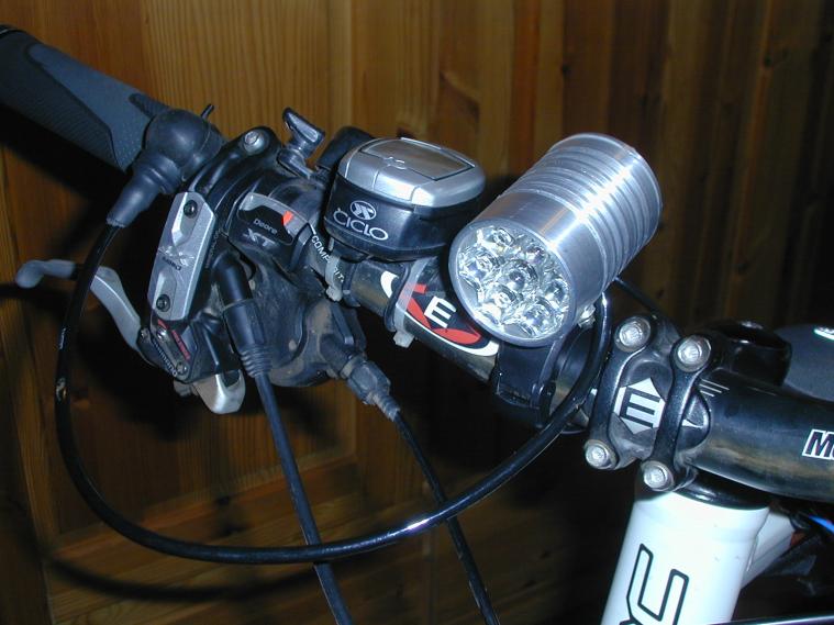

Hier mal ein anderer Aufbau einer 7-fach XP-G mit Fahr- und Fernlicht
Die Lampe wurde nicht in der üblichen Weise aufgebaut, sondern es sind 4 LED über einen Taster in 3 Dimmstufen schaltbar, die 3 verbleibenden LED werden über einen Schalter zugeschaltet.
Nach vielen Praxistest bin ich der Meinung, dass in den meisten Fällen eine 4-fach Leuchte vollkommen ausreicht.
Was viel mehr Sinn macht, ist ein schnell zuschaltbares Licht.
Wie bei der Federgabel mit Lockout passiert es einem immer wieder, dass man in einen schnellen Trail einfährt und vergisst, die Gabel zu öffnen bzw. das Licht auf die hellste Stufe zu schalten.
Hier hilft eine Federgabel-Fernbedienung bzw. ein zuschaltbares Licht analog des Fernlichtes beim Auto, ebenfalls über eine Fernbedienung am Lenker.
Bei dieser Lampe ist dies realisiert.
Die 4 Hauptled sind über den Dimmer in drei Stufen als Fahrlicht einstellbar, d.h. für die Fahrt durch die Stadt oder im Energiesparmodus reicht die kleinste Stufe.
Aufblenden kann man durch Zuschalten der 3 oberen Led mittels Fernbedienung. Realisiert ist die Fernbedienung über einen Kippschalter/Taster (T-0-E) mit Mittelstellung. Von Mittelstellung auf die eine Seite ist ein Taster (parallel zum Taster in der Lampe) in die andere Richtung ist der Schalter.
Diese Ausführung hat sich auch bei meiner 4-fach MCE bestens bewährt.

@ rob: Kabeldurchführung ist eine ganz normale Kabeltülle mit Preßssitz
@ Tingltanglbob: Glasscheibe wird am Frontring mit Scheibenkleber
eingeklebt
@ Osmodium: Taster sitzt auf dem Akkuwächter von JürgenH und ist bei www.ledtreiber.de oder conrad in verschiedenen Farben erhältlich
Eine Bauanleitung findet ihr ein paar Posts weiter vorne
