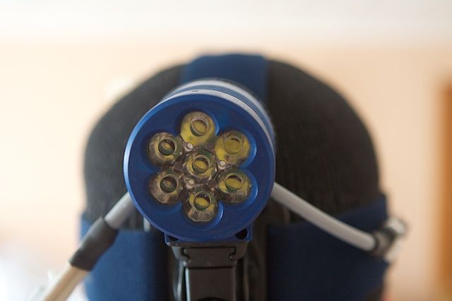

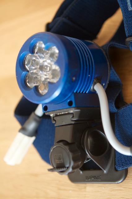

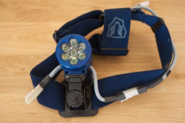

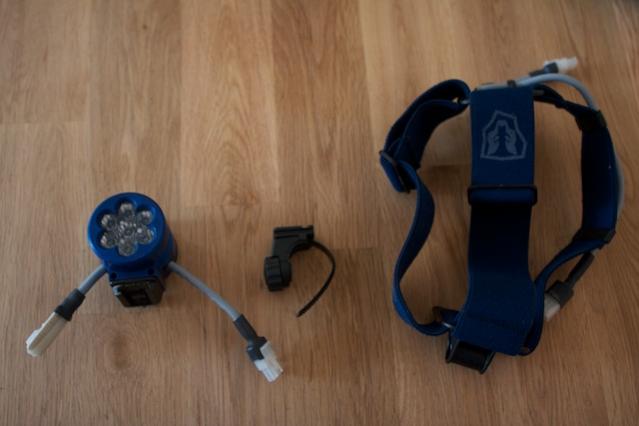

so,
nach langer zeit hab ich mal wieder lust verspürt ne funzel zu basteln. da ich im winter auch gerne mal zu fuß unterwegs bin sollte die lampe auch kopfkompatibel sein.
das stirnband von lupine hab ich mir dann mal gegönnt, das ist wirklich nicht schlecht und bei einem gewicht des lampenkopfs von 170g sitzt der lampenkopf ohne grosses zappeln am kopf.
hier mal daten:
maxflex, 7 x XPG platine, kathod optik und der rest ist ja bekannt. akku hab ich einen 14,8v lipo am start.
in der praxis bewährt sich die lampe sehr gut, auf vollgas (1200mAh) wir beim laufen die lampe nicht wärmer als handwarm.
wie hier im forum schon geschrieben ist die ausleuchtung der kathod polymer optik derzeit das "beste" was man in verbindung mit der 7 fach platine verbauen kann. das kann ich bestätigen, es ist zwar beim laufen etwas overkill mit vollgas die lampe am kopf zu tragen aber immer gut zu wissen das noch mehr geht.....

sieht mehr nach einer ploymer optik aus!
aber sonst sehr schick !
nur das eine 7fach xpg bei 1200 nur handwarm wird ohne fahrtwind kann ich fast nich glauben ,vielleicht sollte man handwarm mal definieren !
und wie du die maxflex gekühlt bekommst ist mir ebenfalls ein rätsel oder ist die temp. überwachung deaktiviert?
gruß
temperaturüberwachung ist derzeit bei 70 grad eingestellt, die optik ist natürich ne polymer und keine kathod.....
handwarm kann ich so definieren, wenn ich die lampe zuhause aufm wohnzimmertisch anmache, dann schaltet die lampe nach ziemlich genau 7 minuten auf vollgas automatisch runter (bei 70 grad) auch wenn ich nicht den fahrtwind beim laufen erreiche wie als wenn ich mit dem bike unterwegs wäre, so wird die lampe nicht mehr wie handwarm, also sie ist dann angenehm in der hand zu halten und weit von dem entfernt was auf wohnzimmertischen so abgeht....

Sehr schöne Arbeit, Kompliment :daumen:
Wie ist der vordere Teil befestigt? Sind das Madenschrauben, die da seitlich zu sehen sind? Und noch eine zweite Frage: Wo hast Du die Optik bezogen?
