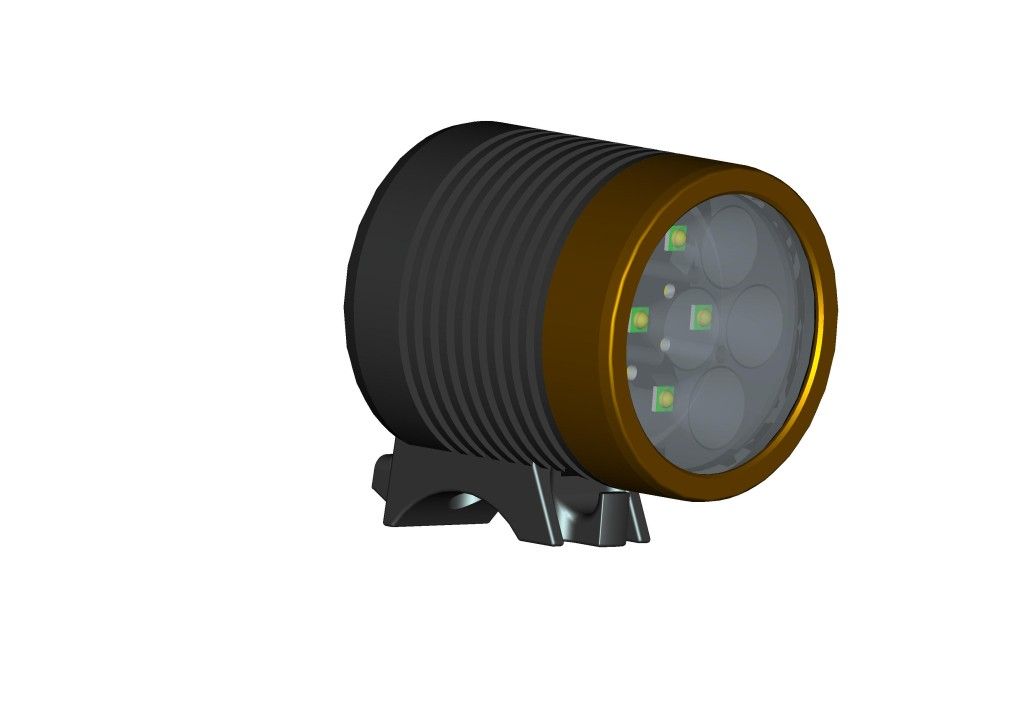

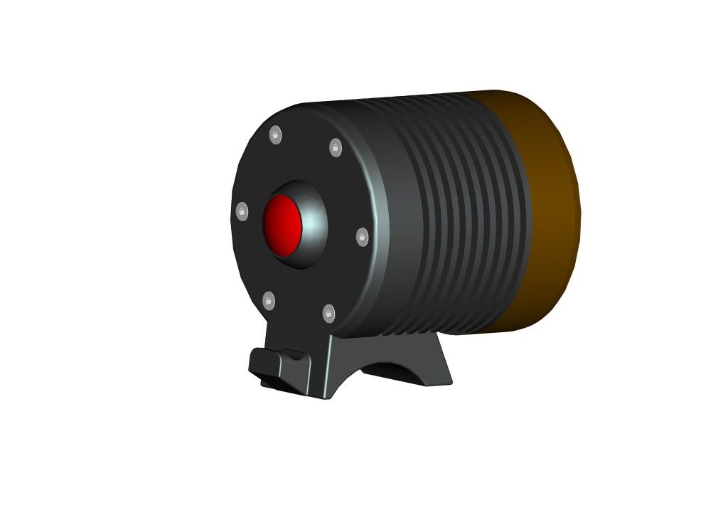

Hi Christian, deine Entwürfe sehen gut aus muss man sagen !
Vielleicht kannst du uns verraten was die Lampe wiegen wird alles in allem.
Mein Romisen Mod ist leider recht schwer geworden...

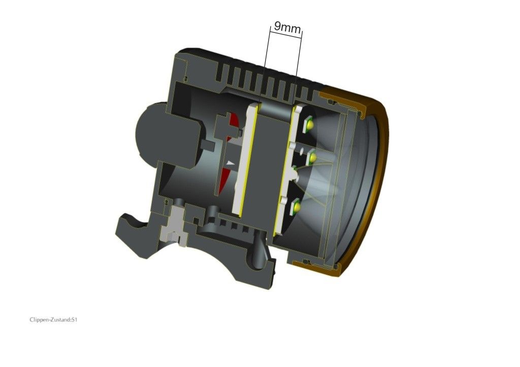

Wie dick sollte eurer Meinung nach der Kühlkörper, sprich das Gehäuse hinter der LED sein? Kühlrippen sind genug dran.
Habe gerade 9mm geplant, könnte gerne aber auch weniger sein.
Hat schon jemand Erfahrungen?

Ich plane auch immer so in der Richtung was ein! 6-10mm dürfte da ein guter Richtwert sein um die Wärme noch schnell genug von den Leds weg zu bekommen und andererseits auch einen schönen Übergang zur Aussenhaut sicherzustellen!
Habe bei meiner 4-fach MC-E 11 mm und keine Temperaturprobleme, denke da müssten 6-7mm schon reichen, die 7fach XPG hat ja nicht ganz die Power.
Ich glaube das 11 mm ganz schön übertrieben sind.
Die LEDs sind ja keine Hochleistungs DCBs in irgendeinem Windkraft oder Solar Umrichter.
3mm sind absolut aussreichend, evtl am Übergang zu Gehäuse noch eine Fase mit 3 - 5 mm eindrehen lassen und gut ist es.
Berechnet mal die Verlustleistung und die Wärmeübergänge
Nehmen wir den Wärmeübergang zum runden Dreh Gehäuse an dann könnte man ja vereinfacht von einer Zylinderfläche ausgehen:
A = 2 · π · r · ( r + h )
A= 2x3,14x20x(20+3)= 2888 mm²
Im Vergleich dazu die Fläche der LED Platine die flächig aufliegt:
A= r²x3,14=4534 mm²
Und die Flächen der LEDs
3,45x3,45 = 11,9 mm²x7 =83,3 mm²
Soweit das ganze ohne berücksichtigung von RThs usw.
Fazit:
Wenn die Wärme aus den LEDs über 83,3 mm² zur Platine abfließen muss dann ist mit Sicherheit das der kritische Punkt der ganzen
Konstuktion.
Alle anderen Wärmeübertragunsflächen sind bei 3mm schon weitaus größer als diese Fläche.
Also dont Panic wir reden über LEDs im Niederspannungsbereich, nicht über Hochleistungselektronik.
Bei 100% Leistung 24,5W - ich würde den Kühlkörper so groß wie möglich halten. Kühlrippen am Besten >5mm (das wird nötig sein).
Ich kenne die P7 als 10W LED und da geht schon mächtig Wärme raus. Hier hast du bei 1A ja fast das Dreifache - oder willst du die nur auf 350mA laufen lassen?
Mache am Besten mal Tests mit der LED auf normalen Kühlkörpern. Dann kannst du abschätzen, wie sich das erhitzt.
