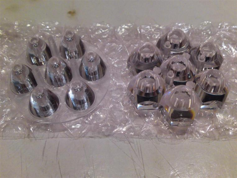

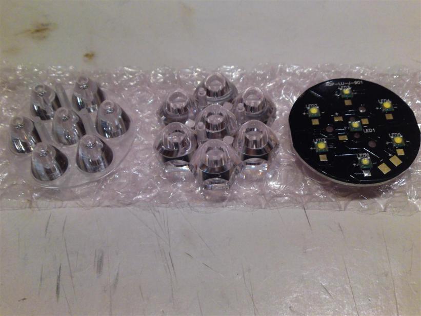

nee das passt schon so ! die polymer optik is meiner meinung nach eine xre optik geht aber auch für die xpg leds aber eben nich ganz optimal ! es gibt keine andere 7fach von polymer ! ne 0,5 mm M2 unterlegscheibe unter die füße und eben schön zentriert und dann is es ganz okay ! kommt allerdings nich an das lichtbild der polymer mit xre leds ran !
die kathod kannste komplett vergessen !
is meine meinung zu breit und wenig effektiv !
gruß

So, habe jetzt auch endlich meine 7-fach Platine plus Kathod und Polymer Optik bei mir liegen!
Allerdings passt die Kathod Optik perfekt auf das Board und die Leds und die Polymer Optik (extra bei Led-Tech bestellt) hat viel zu große Hohlräume für die Leds und die Füße die ins PCB gehen sind auch nicht richtig passend!?
Hab mal Fotos gemacht um es zu veranschaulichen!
Kann es sein das Led-Tech mir da eine XR-E Optik geschickt hat - von der Größe der Hohlräume (da wo die Leds hineinstehen) könnte ich mir das nämlich vorstellen?
Benötige da mal schnell eure fachmännische Meinung ob ich die Optik zurückschicken muss....
