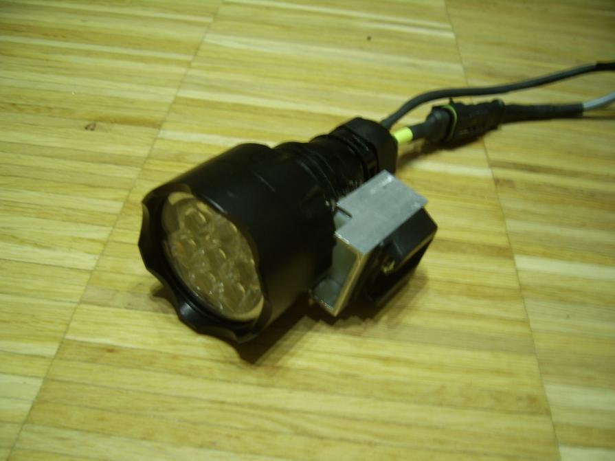

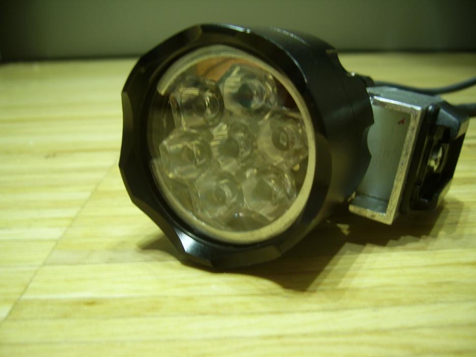

Hallo
Meine erste 7 fach XPG im Romisen T6 Gehäuse ist seit heute fertig.
Verwendet wurde der Maxflex 5A und die 7 fach XPG Platine von LED Tech, sowie die Polymer Optik.
Das Gehäuse ist die altbekannte Romisen T6 mit ein paar Umbauten, sowie einem verbesserten Wärmeübergang. Den Mflex habe ich auf 1200mA eingestellt....
Das Ganze läuft an einem 14,8 V Lipo 5800 mAh von Stefans Lipo Shop
in der Rose Dose......
Eigentlich wollt ich den Hyperboost von Taskled verbauen, aber das Kabelgedönse mit dem b2flex war mit dann doch zu aufwendig.
Praxistest steht noch aus, da ich erst heute fertig geworden bin.....
Freu mich schon auf die erste Ausfahrt gemeinsam mit der Betty
Für weitere Bilder: klick

Ich hab jetzt auch die Polymer-Optik von led-tech.de verbaut. Ich hab 0,5 mm untergelegt. Der Spot ist gut, gleichmäßig hell, aber kein Fernlicht. Zum Rand scharf abgesetzt, mit wenig Streulicht. Die Beinchen der Polymer-Optik sind unten zu kein für die Bohrungen in der led-tech-Platine, ich habe daher kleine Schrumpfschlauch-Abschnitte unten über die Beinchen gezogen, damit die Optik nicht wackelt und sich besser zentrieren läßt.
hallo siam ,
welchen abstand hast du denn eingestellt bei der polymer optik !habe ca. 0,6 mm untergelegt finde den spot aber immer noch zu groß ???
danke gruß jürgen
www.rad-ass.de
Das dürfte etwa in dem Bereich (0,4-0,6) sein. Klar, das gibt keinen extrem-spot, aber besser als ohne Abstand finde ich. Irgendwann geht dann merklich Licht verloren, deshalb würde ich nicht viel weiter weg gehen.
Gruß
Thomas
danke siam ,
hat sich geklärt ! 0,5 mm is super ! hatte nur die falschen scheiben die sind wohl etwas verrutscht ! jetzt is das lichtbild okay muss nur nochmal in der praxis testen !
gruß und danke
Ich habe gerade mal einen kleinen Wärmetest gemacht mit meiner Romisen XPG 7 fach.
Der Maxflex schaltet bei 7 XPGs an 1 Ampere nach 4:45 zurück. ( Zimmertempnatürlich ohne Fahrtwind )
Ich habe den Temperaturpunkt auf 70 ° eingestellt.
Das relativ schnelle Runterschalten lässt mich darauf schließen das der Maxflex mit 7 XPGs schon ziemlich ausgelastet ist, und ordentlich Abwärme produziert. In einem kleinen Gehäuse ist das dann ein enormer Heizwert, sowie es mcscotti schon mal festgestellt hat.
Dann noch die XPGs dazu.......
Wie sind eure Erfahrungen so mit dem Maxflex in Verbindung mit der 7 fach XPG Platine ? Wie schätzt ihr so die 4:45 im Vergleich zu euren Lampen ein ?
Hat wer von euch schon mal die 80 Grad Einstellung in einer Kombi mit der 7 fach XPG genutzt ?
Ein paar Erfahrungen eurerseits wären cool....
