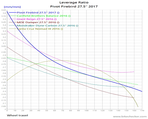

Die Kurve erinnert mich an die des Firebirds und das "sackte" bei mir (84 Kilo) schon ziemlich durch...
Das Pivot ist in seinem Sagpunkt noch etwas mehr im steileren Teil der Kurve als das Ibis. Sind kleine Unterschiede, die können aber auch schon etwas ausmachen. Du bist zwar noch kein schwerer Fahrer, aber auch kein leichter. Je nach Fahrstil und Einsatz machen gerade für schwere Fahrer aber auch etwas andere Kurven Sinn. Schwerere Fahrer sind von Durchsacken auch immer stärker betroffen als leichtere.
