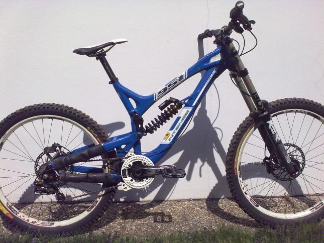

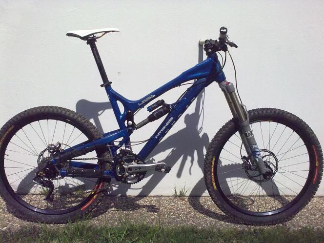

gut, normalerweise poste ich keine bilder von meinen bikes, da mir dämliche Sprüche mancher Neider auf den Geist gehen und weil mir die
Meinung andere eigentlich bzgl. meiner bikes egal ist.:cool: gut nachdem wir hier im Intense-Forum sind, werd ichs doch mal machen....
mir gefallens gut, wobei ich sicher noch was ändern werde...
ja, wieso ned? bin jedes Weekend am Schöckl gewesen. kann dir mal unter der Woche meinen Hometrack zeigen...
...weil ichs leider studienbedingt schon so kaum schaff mich abends aufn bock zu setzen. wenns hoch kommt mal am wochenende. geschweige denn die kiste ins auto zu packen und gen schöckl zu fahn. glaub ich weiß schon gar nimmer wie man fahrrad fährt! - verdammte 80h wochen :(
