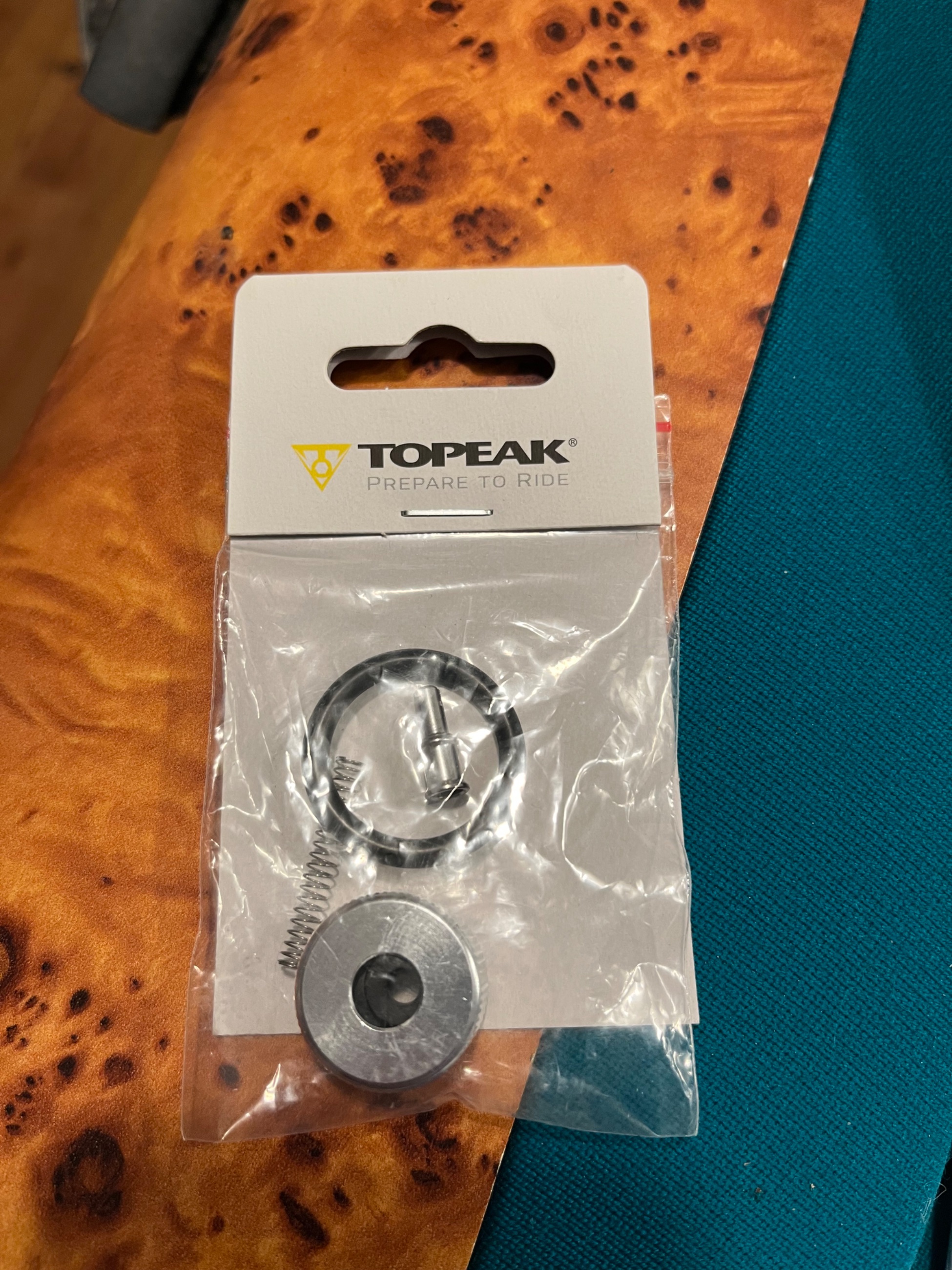

Lieber Topeak-Support,
das Rebuild Kit habe ich heute erhalten. Ich frage mich nur: Welche Teile sollte ich tauschen und wo sind die eingebaut? Wie komme ich da ran?
Hier ein Video des oben schon beschriebenen Problems:
Video ansehen
Hier eine kurze Auflistung, welches Einzelteil des Rebuild Kits welche Funktion hat und an welcher Position der Standpumpe diese ausgetauscht wird:
Silberne Kappe = Dichtung + Rändelmutter für SmartHead
Feder inkl Metallteil = Rückschlagventil (Position unklar)
Großer Dichtring = Kolbendichtung

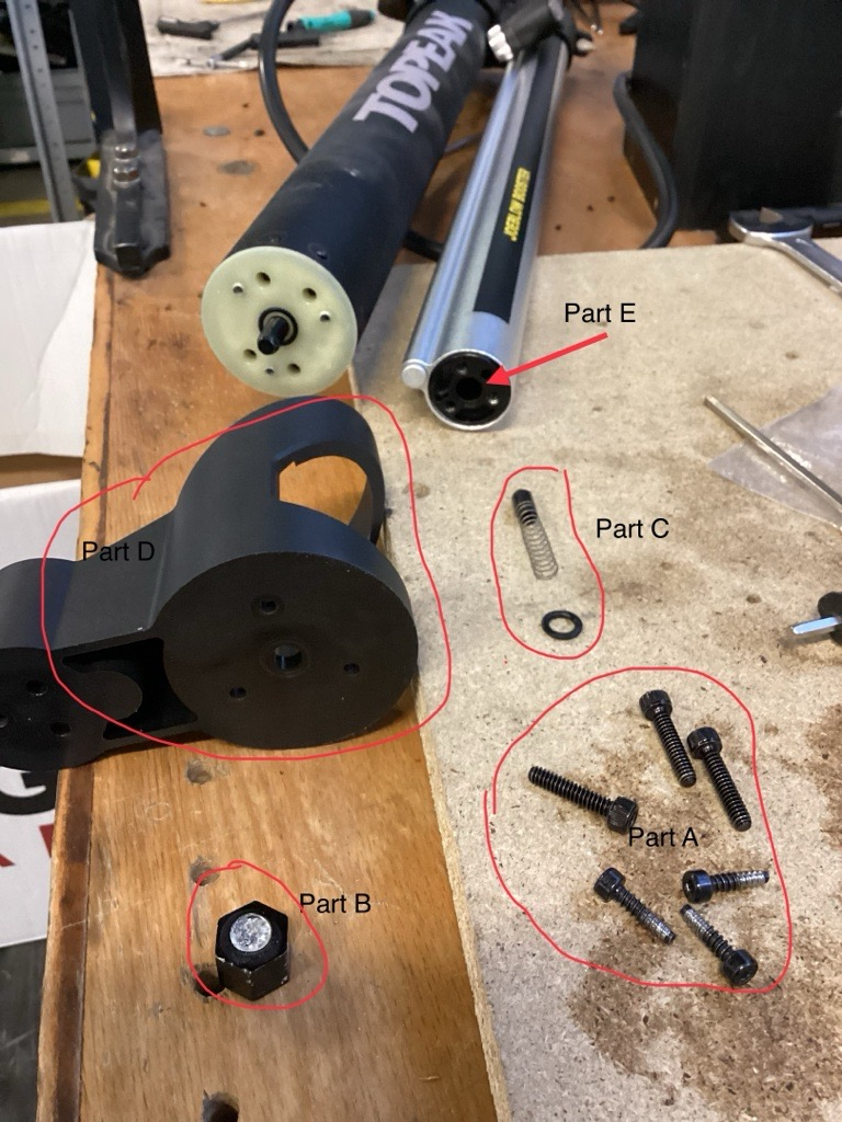

Des Weiteren hat sich einer meiner Kollegen aus dem Service die Arbeit gemacht die JB Booster zu zerlegen und zu bebildern für ein besseres Verständnis.
Um an das Rückschlagventil zu kommen, muss man zuerst die Schrauben auf der Unterseite entfernen (Part A & Part B).
Hat man diese entfernt, kann man Part D von der Unterseite abziehen. Beim Abziehen etwas aufpassen, da das Dichtungsgummi (Part C) nur oben aufliegt. Das Rückschlagventil befindet sich somit unten im silbernen Kolbenzylinder (Part E) der JoeBlow Booster (siehe Folgebild).

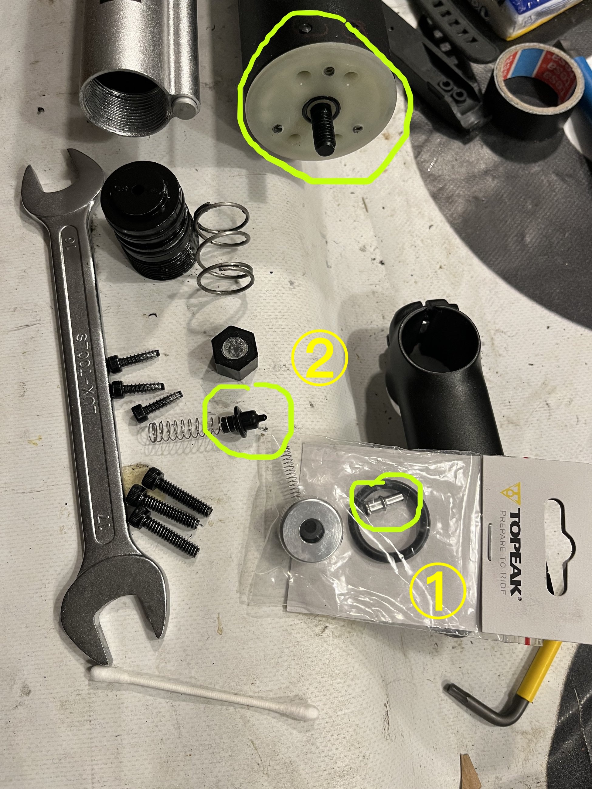

ich habe die Pumpe, wie oben erklärt, auseinandergebaut. Dies sind die Kleinteile, welche da zum Vorschein kamen:
Die Teile sehen alle völlig normal aus. Es gibt allerdings kein Teil, welches im Rebuild Kit enthalten ist. Entweder ist also die Feder und das Metallteil des Kits an einer anderen Stelle verbaut, oder Niels hatte oben das falsche Rebuild Kit verlinkt.
Ich habe also alles wieder zusammengebaut. Die Pumpe verhielt sich danach wieder genauso wie im Video gezeigt - ab ca. 6 Bar pfeift die Luft raus.
Vor dem Zusammenbauen habe ich mal das Loch unten am silbernen Zylinder zugehalten und gepumpt. Es strömte Luft unten am Boosterkolben heraus, siehe gelber Kringel. Außerdem: Je schwächer der metallene Standfuß mit den Kolben verschraubt ist, desto leichter entweicht die Luft. Kann es also sein, dass ein Undichtigkeit irgendwo an der Plastikabdeckung des Boosters vorliegt?
Mein Problem ist, dass ich nicht mehr weiß, wo ich die Pumpe gekauft hatte - obwohl das maximal 2 Jahre her ist 🤷‍♂️, ich kann also den Reklamationsweg über den Händler nicht gehen.
Okay, ich versuche nochmals Licht ins Dunkel zu bringen: Weiter oben schrieb ich bereits, dass das silberne Teil nicht zugeordnet werden kann.
Des Weiteren wird im selben Post klar, dass das silberne Kleinteil nicht das Rückschlagventil der Pumpe sein kann, da auf dem Foto des Kollegen das richtige Rückschlagventil mit Part C markiert wurde (siehe unten).
Ich habe leider dass das silberne Teil mit Feder (mit markiert) nicht das Rückschlagventil ist, sondern zum SmartHead Pumpenkopf gehört!
Diesen Zusatz habe ich jetzt mal explizit auf der Produktseite hinzugefügt, damit dieses Missverständnis nicht zu weiteren Problemen an anderer Stelle führt.
Das mit markierte Teil ist das für die JB Booster passende Rückschlagventil, die so auch einzeln als Ersatzteil zu bekommen ist.

Eine Frage: Wenn das schwarze Rückschlagventil defekt sein sollte (wie gesagt, ich kann an dem Teil nichts Verdächtiges sehen, und es hatte ja auch schon mal den maximalen Druck gehalten), müsste dann nicht auch der innere Pumpenkolben bzw. der Griff langsam nach oben gedrückt werden, wenn sich der Booster durch das defekte schwarze Rückschlagventil entleert? …das passiert ja nicht.
Guter Einwand...und ja, normalerweise stellt sich ein defektes Rückschlagventil in diesem Fehlerbild dar.
Ich habe mir jetzt das Video nochmal mehrmals angeschaut und es deutet ja irgendwie darauf hin, als hätte es irgendwo am Lufttank oder irgendwo im Übergang eine Undichtigkeit, denn erst ab einem gewissen Druck entweicht die Luft, wie Du ja schon im Startpost geschrieben hast.

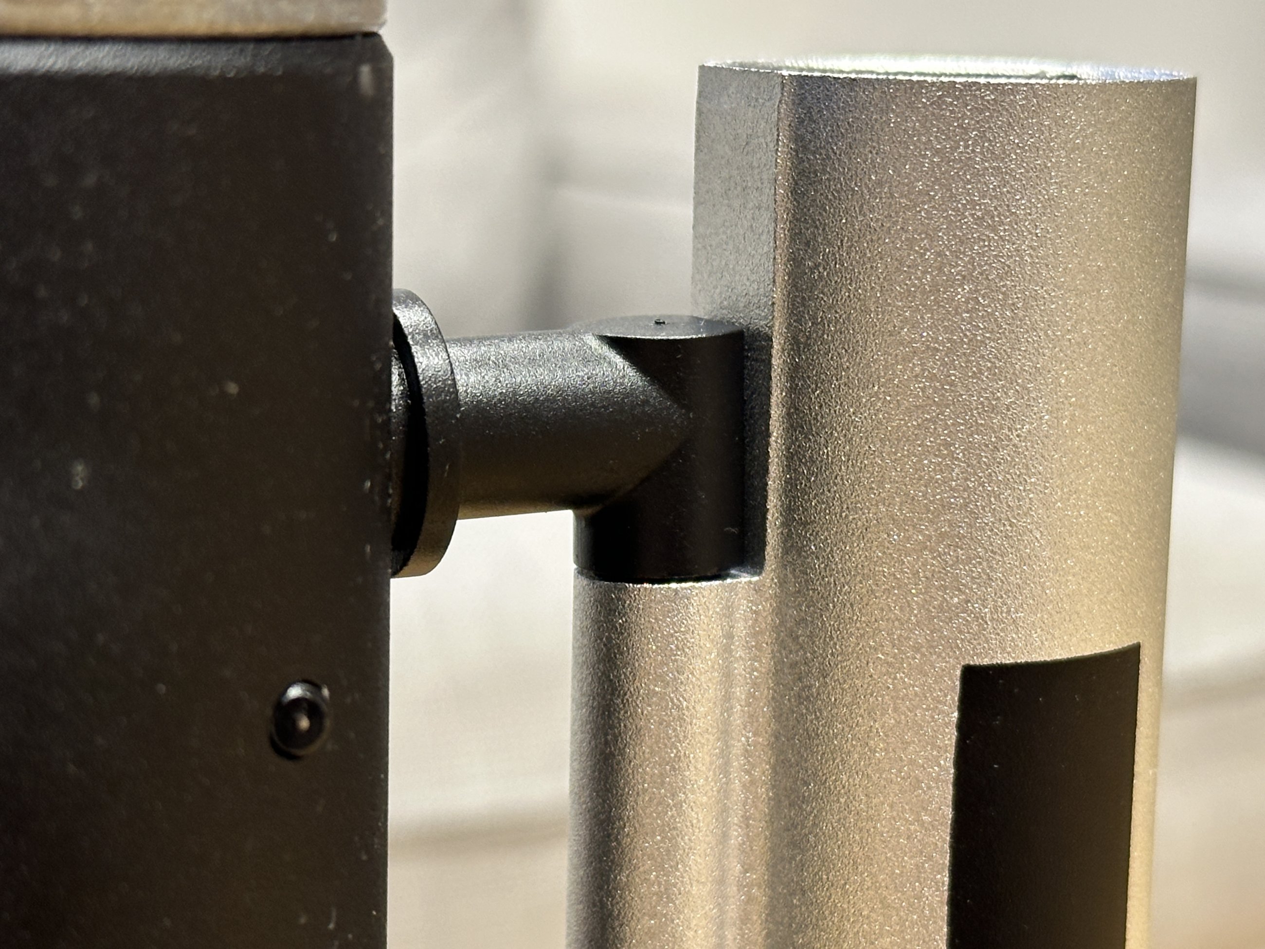

Ich habe die undichte Stelle gefunden.
Nachdem die Geräusche beim Entweichen der Luft eindeutig irgendwo von oben her kommen, habe ich das obere Plastikteil demontiert und dort alles genauer angeschaut. Es fiel auf, dass der auf dem Foto markierte O-Ring an einer Stelle weiter herausschaut.
Habe den O-Ring sehr leicht noch weiter herausziehen können:
Habe anschließend alles wieder zusammengebaut, und nochmal geestet: Jetzt hält der Booster die Luft nichtmal nach einem Stoß mit der Pumpe. Der Ring muss also die Ursache der Undichtigkeit sein.
