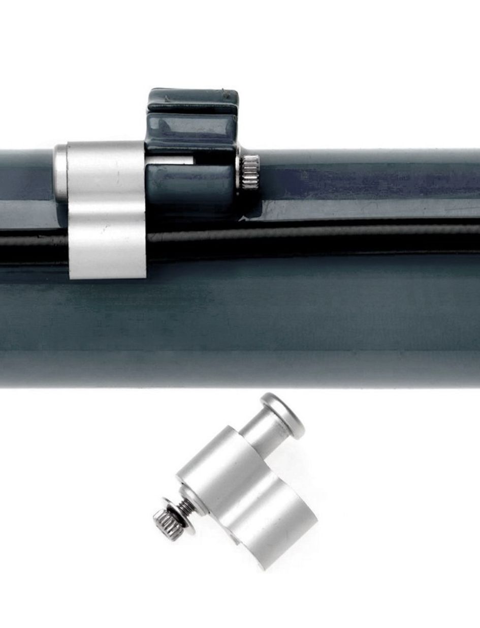

Kann man beim Kepler den Schaltzug auch durchgängig verlegen?
Bei mir geht der Schaltzug durchgängig vom Hebel bis zum Schaltwerk. Schaltet einfach besser😉
Ich nehme aber an, Du meinst mit durchgängig die Zughülle?
Die Halter am Rahmen sind dafür nicht vorgesehen. Um eine Zughülle durchgehend zu verlegen benötigt man dann so etwas
Kann man schon machen, fragt sich nur warum?
Die Halter am Rahmen sind dafür nicht vorgesehen. Um eine Zughülle durchgehend zu verlegen benötigt man dann so etwas Anhang anzeigen 1551542
Zughülle😉

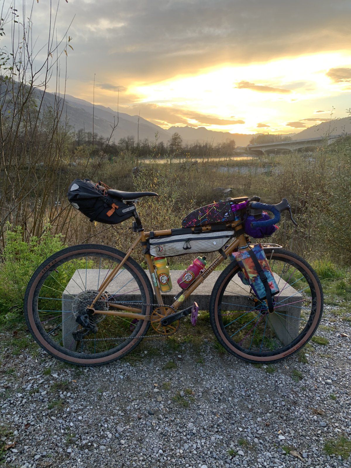

Das passende Bike für Badlands oder Seven Serpents?
Dann aber eher mit 40er als 44er Kettenblatt.
Würde die Strecken aber eher als Route für ne Tour nehmen und kein Rennen fahren, damit hab ich’s nicht so.
Lieber langsam zermürben und dabei viel sehen als im Eiltempo dahinraffen. 😄

Ich denke an einen Aufbau mit 38 vorne und 11-46 hinten - und mir gings um die Fähigkeit des Rades für solche Strecken, eine Teilnahme in meinem Alter wird eher nicht stattfinden - ausschließen kann ich es aber nicht. :D
Das kann ich mir echt gut vorstellen, vor allem mit 700*50. Damit rollt es flott und die Reifen dämpfen ordentlich was weg.
Ich kann auf dem Mehteh auch lange Strecken gut fahren, in dem Setup passt es mir sehr, sehr gut.
38/11-46 fahre ich an meinem Raleigh (650b*47) und finde die Bandbreite super. Ovales Kettenblatt würde ich dir noch empfehlen. :)
