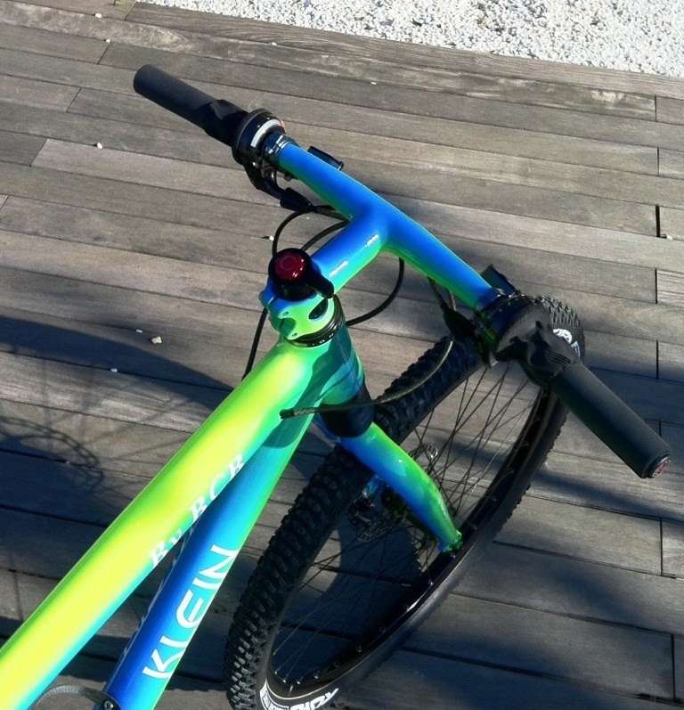

Einfach nur Spitze. Ich glaube das wurde mir schon einmal von Klein-Holgi unter die Augen gehalten. Aber sowas zusammen zu schweissen geht dann doch über meine bescheidenen Möglichkeiten hinaus.
Wie bekommt man eigentlich Hydraulikleitungen in den Rahmen rein? Nicht, dass ich jetzt doch noch auf Scheibenbremsen wechseln wollte (dazu fehlen an meinem Rahmen sowieso die Aufnahmen), aber wundern tut es mich trotzdem...
Ach...das mit den Hydraulikleitungen haben sie schon bei den alten klassischen Kleins gemacht. Rahmen aufgebohrt, bis es passt und durchgezogen. Aus heutiger Sicht damit ca. pro Rahmen nen 1000der an Wert vernichtet. Keiner will die Magura Rahmen aus alter Zeit. Bei jedem klassischen Rahmen ist die erste Frage:"aufgebohrt?"...und das Kaufinteresse auf die Antwort "Ja" dann..."hat sich erledigt..."
Der Anschlag für Cantibremsen ist nämlich dann dahin...
Im übrigen laufen aber die Hydraulikleitungen bei allen Kleins, wo Scheiben verbaut werden können außen am Rahmen lang. Ich meinte mit dem aufbohren nur die Hydraulikleitungen einer alten HS-Magura, also die Felgenbremse.
...und sogar der hintere Bremszug würde außen verlegt - genau an der Stelle, wo auch die Hydraulikleitung verlegt würde. Hier gut zu sehen am Farbunterschied der Zughülle. Original gabs da Klemmklammern, ein Kabelbinder tuts aber genausogut...

Und an meinem S+S ist die Magura in weiser Voraussicht sogar außerhalb verlegt, aber wenn die passende Gabel nicht bald irgendwo auftaucht, dann bohr ich auch ein Loch durch...sieht so übel aus mit der Leitung außen am Rohr - völlig kleinunwürdig.
Notfalls schick ich Dir dann den Rahmen, Jörg, wenn die Forke auftaucht und das Loch wieder zugemacht werden muss.... und vor allem die LVE mit noodle. Aber sowohl Gabel als auch LVE ist so unrealistisch, dass ich wohl mit dem Bohrer die bessere Entscheidung treffe.
Neeeeee, ums Himmels Willen, der FSA Vorbau passt aber sooooo etwas von überhaupt nicht ins Konzept. BigJohn's Variante ist der Sache aber sehr nahe, d.h. Länge stimmt, Neigung stimmt, Farbe stimmt, Gewicht ist halt wie es beim Cannondale Vorbau ist und etwas anderes werde ich wohl sowieso nicht innert nützlicher Frist kriegen.
